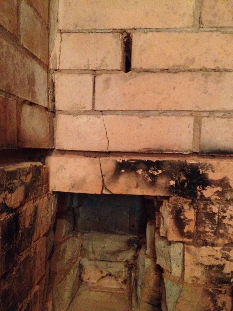

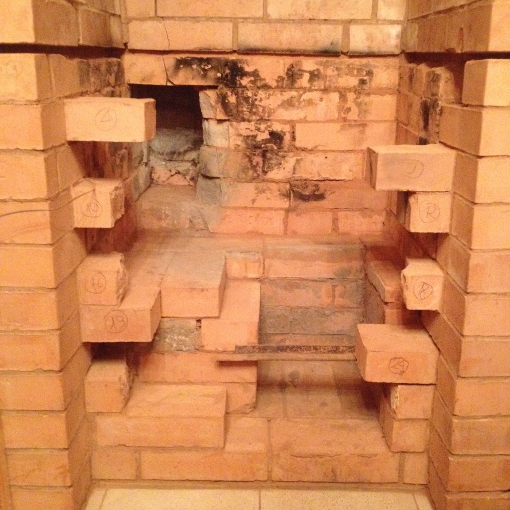

Здравствуйте ЗНАТОКИ!
Я на новеньких, и хочу отремонтировать печь на даче. Разобрал топочную часть и увидел такую картину. Из топочного пространства, огонь со временем разрушил кирпичи ("гжельские" глиняные кирпичи) основание входа в дымоход. Хочу заменить их на шамотные, а вход в дымоход обложить "на ребро" шамотным. Сам дымоход обмазать мертелем (возможно с добавление жидкого стекла?). Что посоветуете, уважаемые ЗНАТОКИ?
Я не имею опыта кладки, а тем более ремонта печей, хотя сам строитель по образованию и умею класть кирпич (работал в молодости каменщиком).
В наличии есть глина, цемент, купил мертель. Но не имею навыков, хотя представляю, как обмазать дымоход!
Посоветуйте, что делать?!
Современный гжельский кирпич это совершенно не тот который раньше рекомендовался для кладки печей без футеровки, поэтому, советую переделать всю печь.
Конструктив рекомендую двух-контурный, т.е. с полной футеровкой всех дымовых каналов огнеупорным материалом(шамотными кирпичом или т.п.).

Спасибо за совет. Приезжали "крутые мастера", пофоткали, стросили совета у "пахана" и заломили цену в 37 тыщь Very Happy ! И это за укладку примерно 30 кирпичей!!! По штукарю (с моими то материалами!) Вот это мастера!!! Думаю заменить лопнувшие кирпичи, обложить устье дымохода тонким шамотным кирпичом "тычком на ребро" а дальше дымоход обмазать какой-нибудь высокотемпературной мастикой на высоту, сколько рука дотянется. А сам свод (под лопнувшим кирпичом) укреплю рамкой из арматурного квадрата 15х15 мм сваренного на ширину кирпича!
