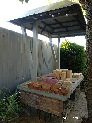

Уважаемые форумчане. Подскажите пожалуйста как лучше сделать гидроизоляцию печи. Отлил столешницу из бетона. Крышу сделал но косыми дождями и снегом наносит влагу. Печь буду делать такую же как у Stoodent-а (спасибо добрый человек за видео). Купил шамот, хочу выложить ряд шамотного ШБ-8 для пода и шестка. Плита из армированного бетона м300. Видел в сети как мертель мешают с жидким стеклом. подойдет? опасаюсь рвать не будет? или на суперизол ставить?

СообщениеДобавлено: Пт 28 Сентябрь 2018, 18:29 Ответить с цитатойВернуться к началу
Пленка обыкновенная решит проблему.....

я не все рассказал. я выложу ряд шб-8 и это будет под. разве кирпич не нагреется градусов до 200? расплавится пленка, не?

СообщениеДобавлено: Пт 28 Сентябрь 2018, 19:58 Ответить с цитатойВернуться к началу
Так вам гидроизоляция пода? А зачем? Лучше подумайте о теплоизоляции.....

СообщениеДобавлено: Пт 28 Сентябрь 2018, 21:31 Ответить с цитатойВернуться к началу
я подумал что кирпич долго не продержится если будет косым дождем намокать. у нас часто в районе нуля флуктуации температуры. ночью минус, днем плюс зимой. может суперизол? опыта у меня ноль.

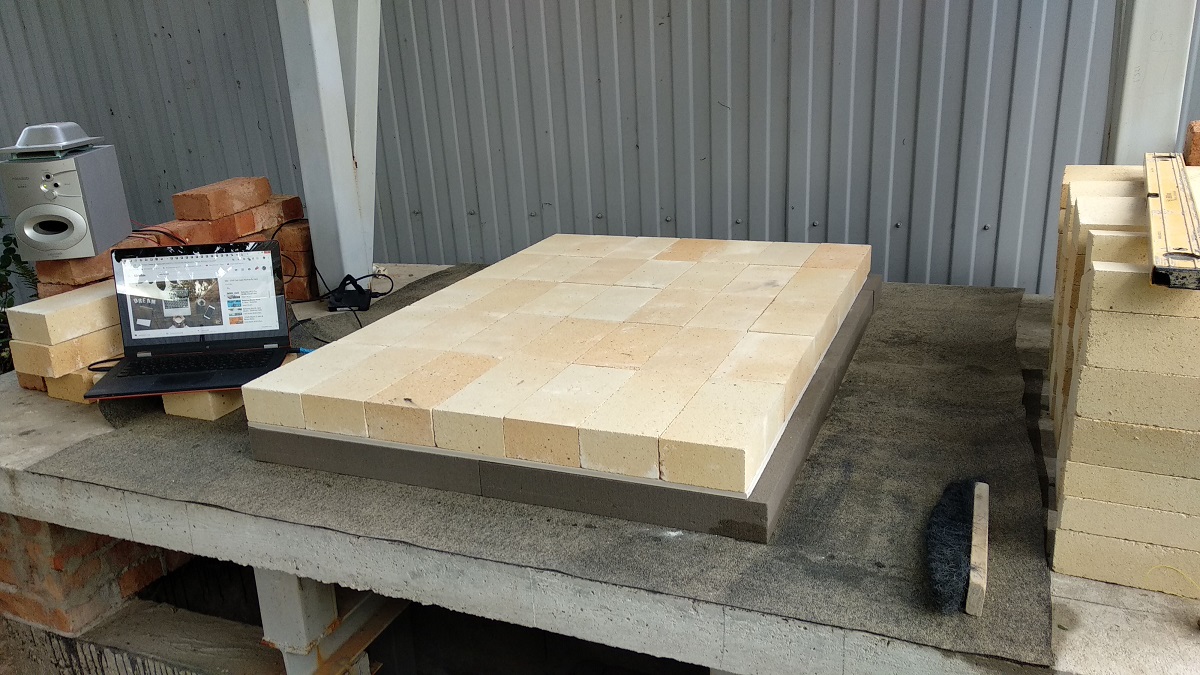

получается чтобы термоизолировать можно наверное суперизол или минерит 30 мм а под него банальный рубероид. до какой температуры под прогревается, наверное не больше 300?

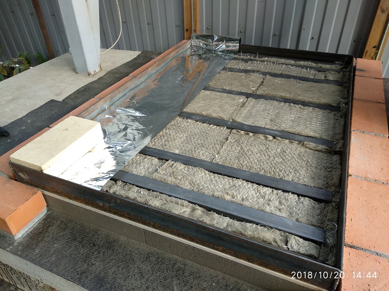

СообщениеДобавлено: Пт 5 Октябрь 2018, 09:21 Ответить с цитатойВернуться к началу

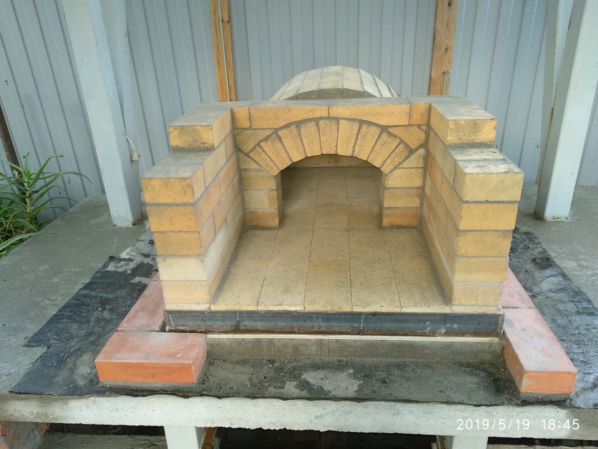

в итоге сделал рубероид - пеностекло - керамогранит. подскажите шамот пода на сухую укладывать или мертель с жидким стеклом? знакомый печник посоветовал только постель прикреплять, ложками и тычками между собой не скреплять. подскажите пожалуйста как лучше.

СообщениеДобавлено: Пт 5 Октябрь 2018, 12:51 Ответить с цитатойВернуться к началу
Рубероид и пеностекло лишние.
Зависит от конструктива...

СообщениеДобавлено: Вс 7 Октябрь 2018, 09:32 Ответить с цитатойВернуться к началу
конструктив - русская печь. вот как здесь
Link
СообщениеДобавлено: Пн 8 Октябрь 2018, 08:34 Ответить с цитатойВернуться к началу
dubrovsky писал(а):
...вот как здесь...
Делайте так же.

СообщениеДобавлено: Вт 9 Октябрь 2018, 09:36 Ответить с цитатойВернуться к началу
Pe4nik писал(а):
Дымосборник дилетанта, так не делай!
я тоже обратил внимание что странный дымосборник, но до него пока не дошло. решу как подымусь на тот уровень. подскажете откуда скопировать? Пока я задумал бандаж для топки сделать. открыл для себя что мертель не держит а только заполняет пространство. полагаю что кирпичи пода на которых стоит арка могут двигаться от нагрева и ноги арки могут разъезжаться. думаю стальной бандаж не лишним будет. понятно что не профессионально и все такое но как то спокойнее будет

СообщениеДобавлено: Ср 10 Октябрь 2018, 08:22 Ответить с цитатойВернуться к началу
... наоборот, железо (бандаж) поведет от деформирования температурой и потащит кирпичи.

СообщениеДобавлено: Ср 10 Октябрь 2018, 11:18 Ответить с цитатойВернуться к началу
(в какой станице строишь?)
тогда может те кирпичи пода, на которые опирается арка посадить на анкеры к плите?

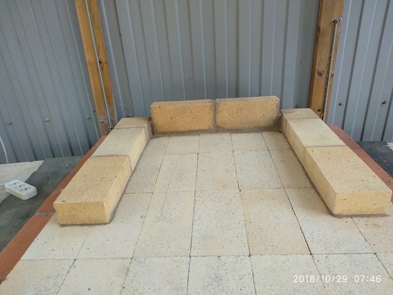

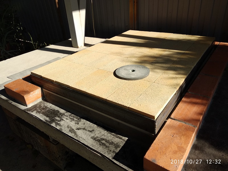

СообщениеДобавлено: Сб 27 Октябрь 2018, 21:42 Ответить с цитатойВернуться к началу
шлифанул абразивным кругом. неровности остались но не больше 3 мм. и края стыков замылились. псула не будет цепляться и выметать золу легче будет.

latif888
Сообщения: 382
Регион: Ростов-на-Дону, ЮФО
СообщениеДобавлено: Сб 27 Октябрь 2018, 22:58 Ответить с цитатойВернуться к началу
А зря, нельзя нарушать наружную рабочую сторону кирпича, лучше-бы "сыграли" на растворе. Или под "вздуется" или рамку поведет если не оставили зазоры на темп. расширение

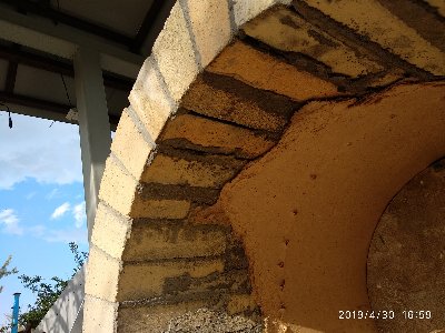

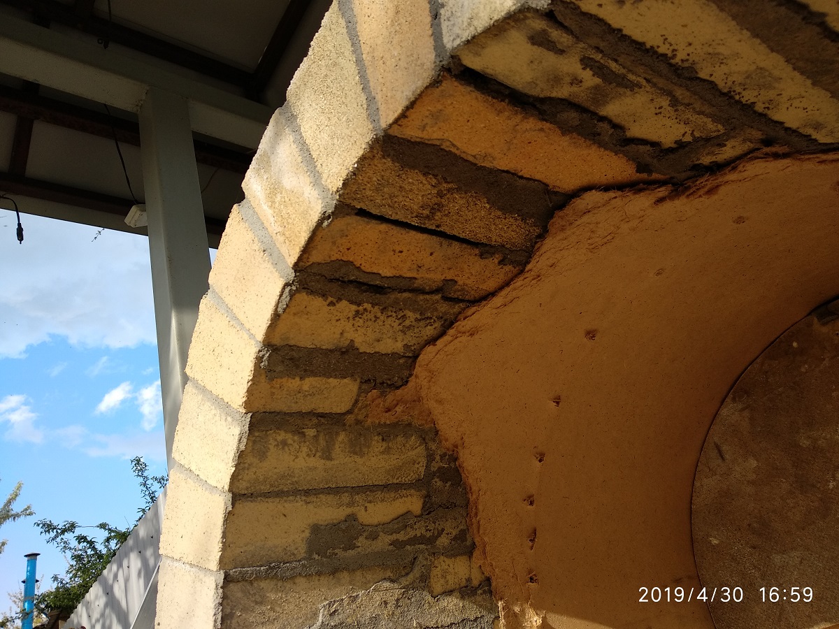

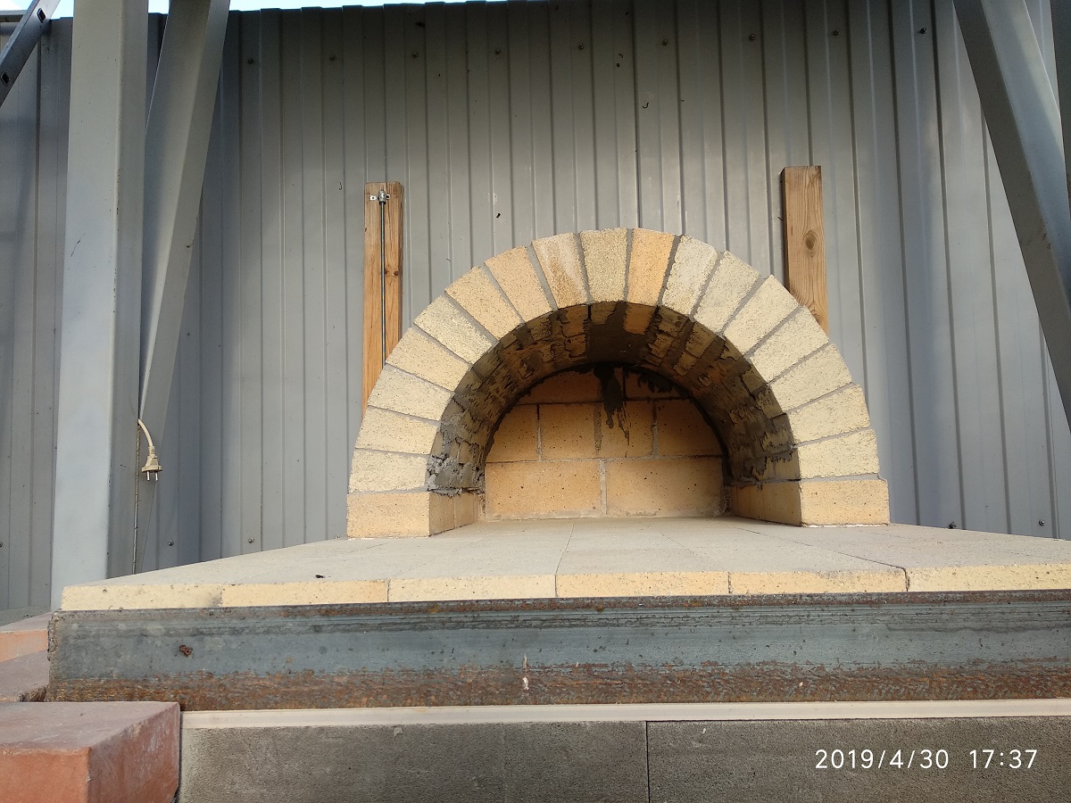

закончил свод топки. Клал на Плитонит суперкамин огнеупор. Мертель с жидким стеклом что то подозрительно хрупкий да и надоело с жидким стеклом морочиться. я медленно очень кладу - а со стеклом густеет больно быстро для меня. Теперь наверное надо швы расчистить изнутри и мастикой замазать? посоветуете какой?
