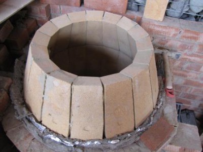

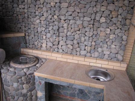

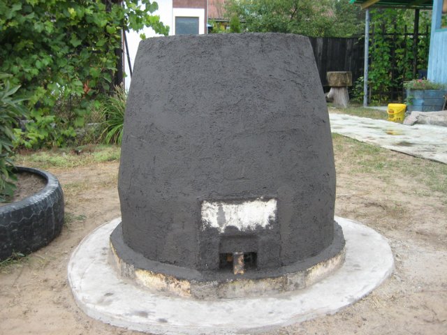

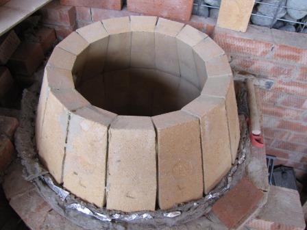

Не обязательно ребром,можно и плашкой внутри,лучше если под лепешки и самсу. Внутрянку лучше на мастику чтоб швы не сыпались, и обязательно нужно стягивать проволокой или хомутом.Отделить внутрянку от наружки можно слоем картона,чтоб вутрянка не давила.
 Размер файла:  34 КБ
 Просмотров:  1222 раз(а)

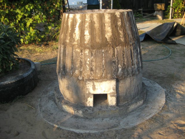

Сообщения: 1610
СообщениеДобавлено: Пн 22 Август 2016, 17:34 Ответить с цитатойВернуться к началу
Готовый тандыр.
Тандыр в комплексе барбекю в камне.

СообщениеДобавлено: Пн 22 Август 2016, 21:36 Ответить с цитатойВернуться к началу
Ребром крепче ну и я уже все рассчитал под ребро, неохота пересчитывать и менять проект.
Внутри вообще не планируется контакта с раствором. Я планирую кирпичи класть вплотную без шва. Чтоб не было выпесочивания шва в лепешки.
Насчёт проволоки есть мысль в торце кирпича делать прорези и стягивать их. Да сложно но зато незаметно.

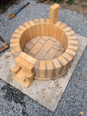

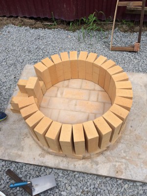

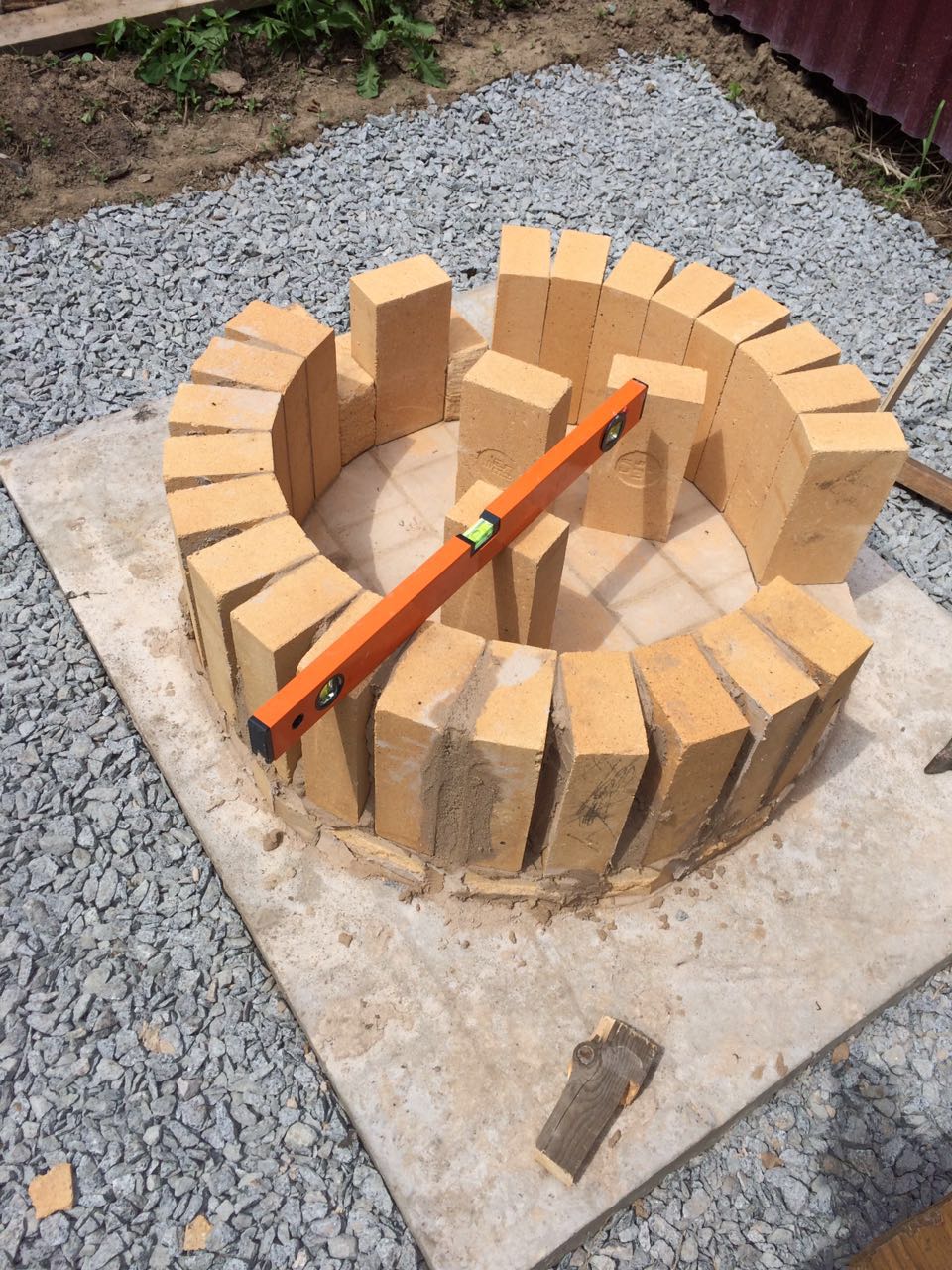

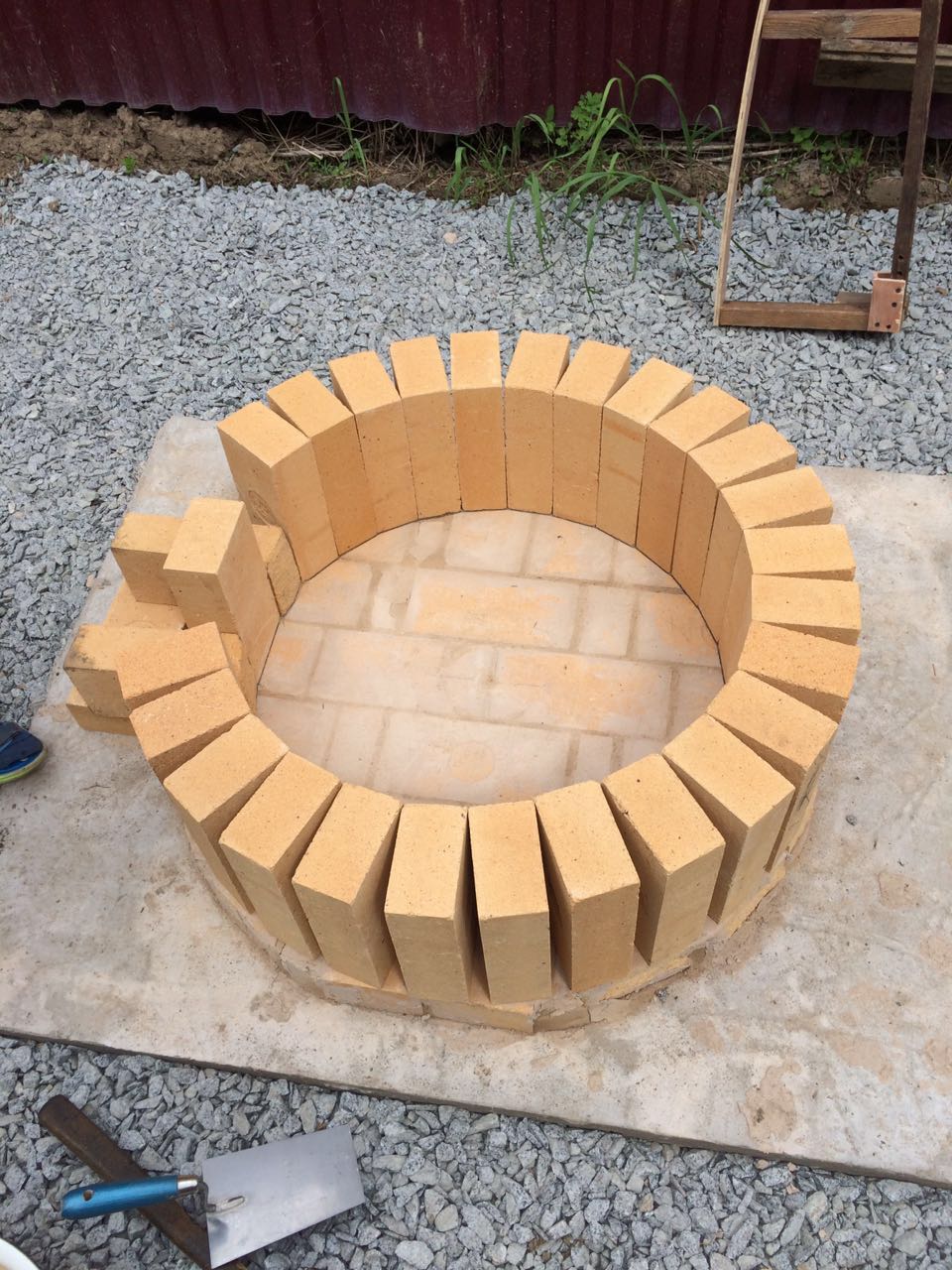

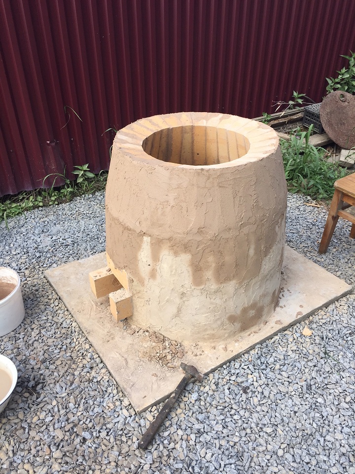

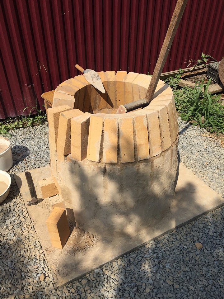

Прошу прощения за то что пишу в данной теме, но по моему мой опыт и мои вопросы очень схожи с создателем темы.
В общем, решил сделать на даче тандыр, купил шамотный кирпич ШБ-5 и мертель шамотный МШ-28 (как вычитал самое то для данной цели)
работа закипела (не имея практического опыта в кладке, работа медленно но шла) когда я полностью закончил тандыр и осталось подождать дней 10 что бы он подсох и начинать протопки, случилась беда, во время дождя, сорвало навес и тандыр прилично промок под дождем, пришлось после этого ждать еще порядка 7-10 дней уже не помню. По истечении этого времени начал топить, сначала сжег несколько газет, он не плохо прогрелся и вроде все хорошо, следующий обжиг начал через дня 3, постепенно начиная с газеты, растопил его дровами и случилась беда. дальше фото с комментариями.
Так вот какие у меня вопросы и мысли по поводу всего этого назрели:
1.на первой и второй фото-тандыр, который я увидел в интернете, там так же использовалась смесь мертель, но цвет у него серый, похож на цементную смесь, при кладке и затирании швов (а там они достигают до 3см толщиной) трещины не образуются при высыхании, а у меня трескается, и цвет у меня розоватый какой то. может у меня не такая смесь?
2. Есть мысля, что с раствором все в порядке, а вот то что намочил его дождь и я мало его просушил, из-за этого произошла такая усадка раствора...
не знаю что и делать дальше, пробовать весной опять на МШ-28 класть, и оставить сушиться по дольше...а потом растапливать. либо искать другой какой то раствор...говорят можно соль добавить.. не знаю ищу помощи у специалистов.
вот такой тандыр я захотел, и делал его копию
 Размер файла:  90.97 КБ
 Просмотров:  1166 раз(а)
готовый тандыр с интернета (осталось высохнуть и обжечь)

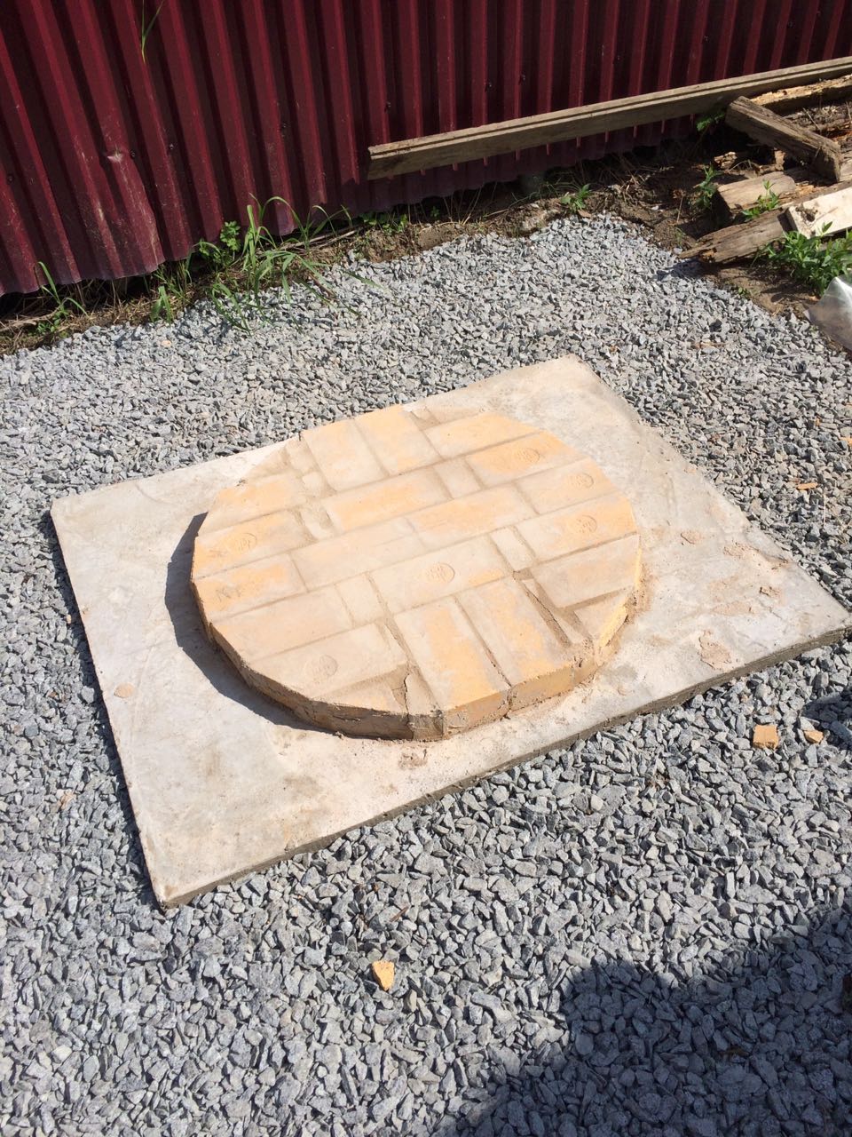

дно тандыра готов
 Размер файла:  318.01 КБ
 Просмотров:  996 раз(а)
выложил на сухую первый ряд
 Размер файла:  234.78 КБ
 Просмотров:  1007 раз(а)

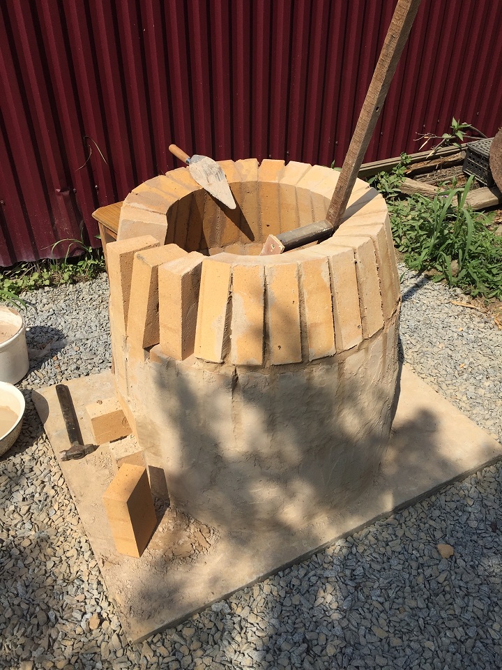

в процессе приходит практический опыт кладки кирпича, да еще и огнеупорного))) на деле не все так просто как на картинке
 Размер файла:  275.6 КБ
 Просмотров:  948 раз(а)

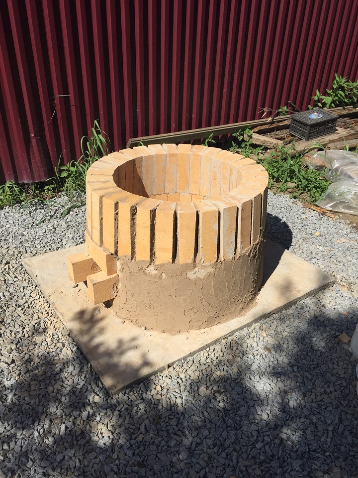

продолжаю...
первый ряд готов
 Размер файла:  276.11 КБ
 Просмотров:  1031 раз(а)
второй ряд готов, обмазали первый ряд
