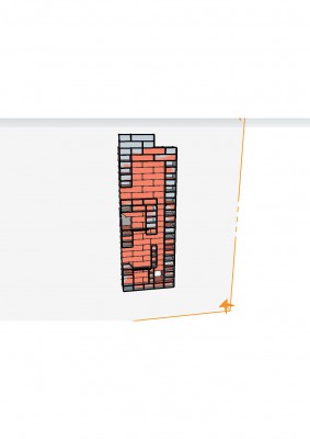

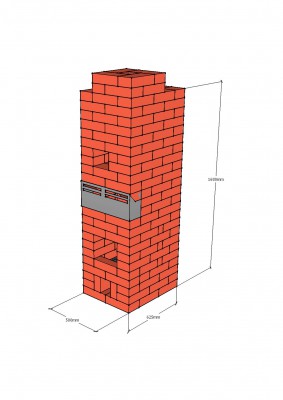

В небольшой дачный домик хочу поставить кирпичную печь. Высота потолка всего 2м. От простенка, где планируется печь до противоположной стены 2м. Соответственно ограничения по габаритам печки.
Спроектировал печь по мотивам печей Кузнецова. Прошу знающих людей покритиковать. Будет ли работать такая печь.

СообщениеДобавлено: Чт 25 Август 2016, 10:57 Ответить с цитатойВернуться к началу
Сохрани в 8. А лучше пару разрезов.

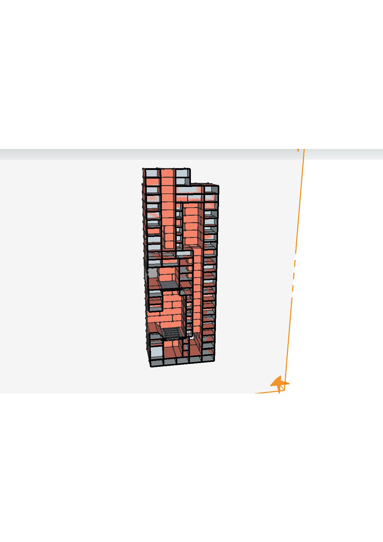

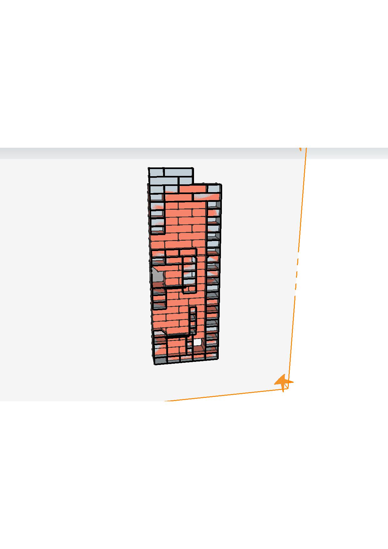

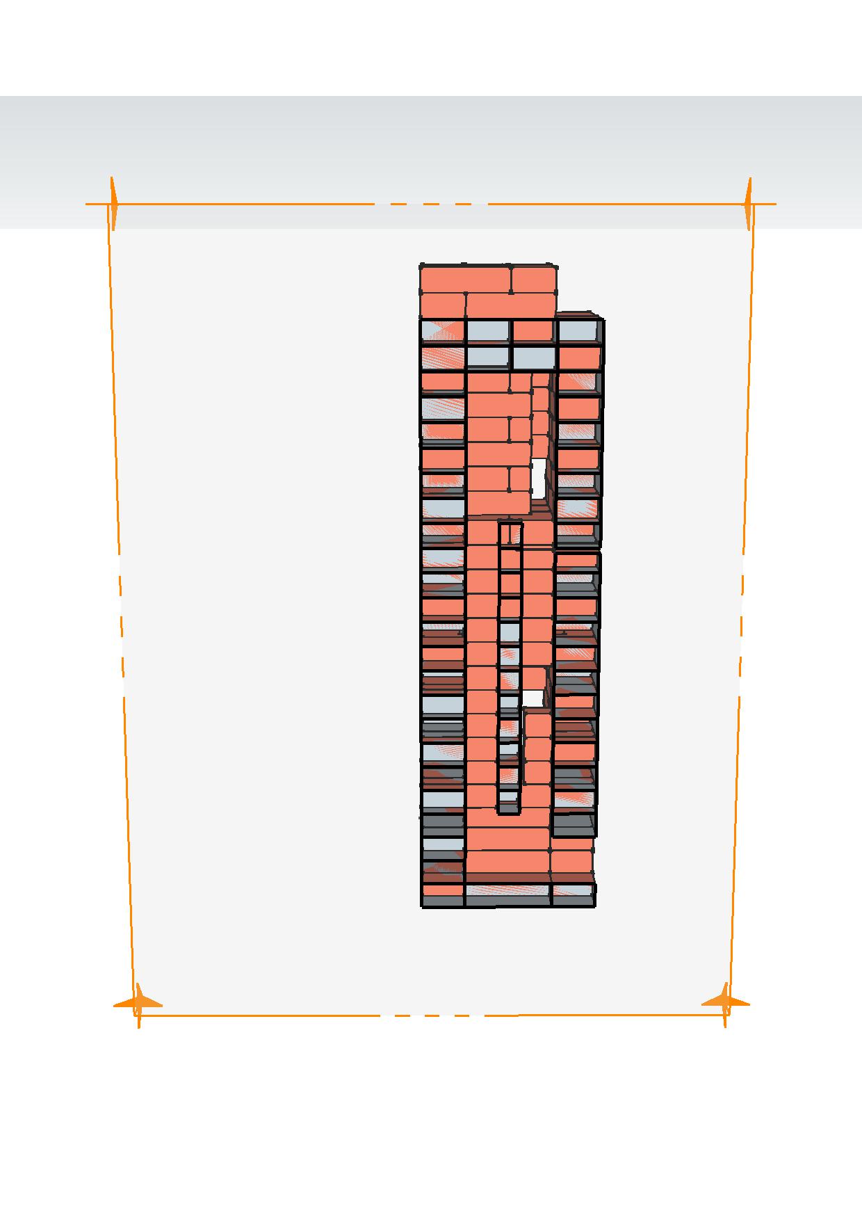

СообщениеДобавлено: Пт 26 Август 2016, 08:42 Ответить с цитатойВернуться к началу
разрезы и 8я версия
