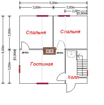

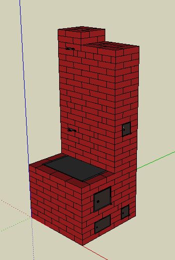

Доброго всем времени уважаемые форумчане! Нужна ваша помощь и поправки, т.к буду строить сам в первый раз. Вот на этой печи, можно ли на ней перенести прочистные дверцы на заднюю стенку щитка,что бы в стенку не упирались т.к. хочу печь поставить по середине дома 6х6 между двух комнат и кухни, и еще можно ли трубу кирпичную выстроить до самой крышы? ( а то сендвич больно дорогой) высота от зольника до конька 8м. высота в комнате до потолка 3м. Я боюсь за большую нагрузку на край печи из-за высокой трубы? Все остальное планирую строго по проекту. Да и еще фундамент печи будет свайно-винтовой, как и у дома. Дом стоит на болоте (бывшем), дачный не для зимнего проживания.

А спальня справа - для провинившихся...?
Будет ли отапливаться зимой второй этаж?
Да.. Ну это не точный план, так набросок. Пока стоит только каркас не обшитый, в процессе стройки заднюю стенку двину.
Нет, ранее я писал,не для зимнего проживания. Макс. до -5С
