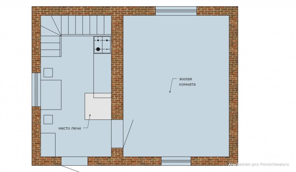

Доброго дня.
Хотел бы обратиться к печникам.
Есть утепленная дача 2 эт (30 м2 - 1 эт, 26 м2 - 2эт). С этого года стали отключать электричество на зимний период. До сего дня при зимних выездах на дачу отапливал электричеством. Думал купить готовую печь, но после осмотра фирмы начинали охать и вымогать суммы значительные. А за незначительные суммы можно купить печь для которой производители будут гарантировать срок службы до 12 месяцев.
Собираюсь поставить кирпичную печь, только для отопления, но ограничен местом и рассматриваю печи не больше чем 2,5 х 3 кирпича.
Вопросов на самом деле много.
Печь из кирпича тяжелая, не придется ли вскрывать пол и делать фундамент. Стяжка пола залита по 50см песчаной засыпке. Пирог таков - стяжка 8 см армированная -> ЭППС 5см -> ЦСП 10 мм -> линолеум.
Места мало, поэтому место для печи только одно. Я так понимаю нужно будет отступать от стен. Кстати сколько? Стены у меня гдето внутри кирпич, но отделка ГКЛ. Нужно будет что то вдоль стены класть за печью?
Положение практически задано. Топку придется делать по длинной стороне. Из неудобств короткие дрова. Но зато соблюдается требование (п.5,21 в СП 7.13130.2013)
Для уменьшения общего веса, я так понимаю можно трубу выполнить из сендвича.
Ну и делать буду конечно сам. Потому сверх сложные проекты не потяну.
Первый этаж...

В этом размере печь Вам придётся топить зимой в режиме "нон-стоп" Sad
Т.ч. срок гарантийный на неё, больше 12 мес., дадут лишь "прохиндеи" Very Happy

У меня нет желания ехать на дачу при температуре ниже -12. Дача утеплена снаружи. Справлялись масляные обогреватели.
Думаете не справится? Зимой живу на втором этаже, там температура всегда выше.

Ну что же. Жилую комнату 1 эт. обогревает 2 кВт конвектор, кухню нагреть сложнее т.к. греется и второй этаж. Два масляных обогревателя 2 кВт стоят в кухне. На втором этаже конвектор 2Квт.
Все сразу не включал, на то была тепловая пушка, которая 3 кВт достаточно быстро поднимала температуру до +7, а потом включал остальное. Так было эффективней.
При температуре около -10 и обогреве кухни и второго этажа за сутки нажигал 75-95 КВт/ч. Это не ежедневные траты на обогрев, потому не напрягало.
Нагревал только спальню до +21 на ночь, в остальном в помещениях поддерживал +15. Не холодно и хорошо.
При перестроке дома уделял большое внимание теплопотерям.

Если для периодических зимних наездов,кирпичная скоро развалится даже окожухованная,потому что будете топить с минуса и много.Если без заморочек и фундаментов поставьте булерьян.

Я думал про печи такого типа и другие металлические, меня пугает то что в моем случае печь на ходу, можно обжечься.
У меня сосед на прошлый новый год, по синьке на печь оперся и стоял пока пьяный мозг понял что горячо.
Я не выпиваю, но бывает выезжаем с друзьями за город.
Либо надо искать ей другое место.

Можно обжечься и об кирпичную.Поставьте ограждение,чтобы пъяные друзья не падали на него.
По отступке уже сказано было, и по защите - профнастил 10- ка...
Трубу я бы загильзовал и вывел на чердак (или мансарду), а выше уже сендвич.

СообщениеДобавлено: Пн 7 Ноябрь 2016, 04:57 Ответить с цитатойВернуться к началу
Посмотрите эту тему.http://forum.stovemaster.ru/viewtopic.php?t=4186&postdays=0&postorder=asc&&start=0
Сообщения: 1602
СообщениеДобавлено: Пн 7 Ноябрь 2016, 04:59 Ответить с цитатойВернуться к началу
Сообщения: 2378
СообщениеДобавлено: Пн 7 Ноябрь 2016, 09:06 Ответить с цитатойВернуться к началу
Посмотрите последний проект в теме.
http://forum.stovemaster.ru/viewtopic.php?t=9697&start=40
2.5 на 3 слишком мало.
Хотя есть вариант у В.Солина 2.5 на 2.5.

Я понял, что печь в том месте где я ее планировал, поставить не получится. Буду переносить в жилую комнату первого этажа.
Спасибо за ссылки и полезные темы.
Вопрос сейчас такой - стоит ли заморачиваться с выходом трубы через мансардную крышу покрытую Ондулином или лучше выйти сендвичем через стену?

Посмотрите http://forum.stovemaster.ru/viewtopic.php?t=9563
Может по этому принципу подумать печь.
Только вместе с верхним колпаком в железо запаковать (верхний колпак тоже из шамота, может на ребро поставить).
Или верхнюю часть в отдельный короб, варианты есть.
А вокруг обложить кирпичом на ребро ( отступ 100 мм) и сделать снизу-сверху выходы.
Получится калориферное отопление.
Это будет по весу легче, а быстрый нагрев и большая теплоёмкость шамота даст более быстрое тепло.
И об внешнюю стенку нельзя обжеться, но накоплять тепло она будет тоже.
