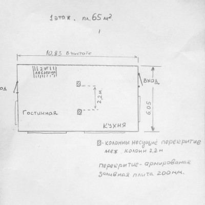

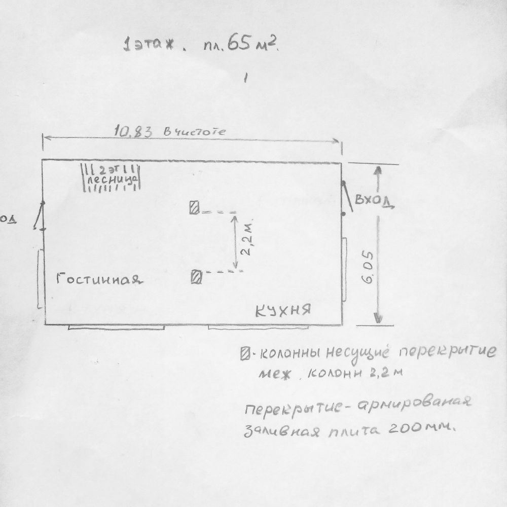

Приветствую, уважаемые!
Прошу помочь с выбором печи для двухэтажного дома предпочтительно Кузнецовку, если возможно с духовкой.
Домик недалеко от Геленджика, минусовые температуры редко, как правило по ночам около нуля зимой, но бывает на неделю ночью минус 23, как в прошлом году. Днем зимой как правило в плюсе около 10.
Высота потолка 3 м, хотел бы разместить печь между колоннами в середине дома. Расстояние между ними 2,20 м.

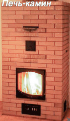

СообщениеДобавлено: Чт 29 Сентябрь 2016, 09:31 Ответить с цитатойВернуться к началу
Жене нравится такая.

Сообщения: 6840
СообщениеДобавлено: Чт 29 Сентябрь 2016, 11:42 Ответить с цитатойВернуться к началу
Для таких погодных условий -нужна печь малой теплоёмкости и быстрой теплоотдачи. То что на фото -пока будете топить - и холода закончатся.Потом жарко сделается в доме. Могу сделать проект -пишите в личку.

stas
Сообщения: 916
СообщениеДобавлено: Чт 29 Сентябрь 2016, 18:55 Ответить с цитатойВернуться к началу
И в чем проблема? Таких печей достаточно много, и двухэтажных, и одноэтажных. Для двухэтажной печи требуется соответствующий проем в межэтажном перекрытии. Для одноэтажной, если рассчитываете ею же конвекционно отопить второй этаж, нужна увеличенная мощность печи. Желательно посмотреть также план второго этажа, уточнить другие вопросы. Если хотите обсудить более детально - пожалуйста обращайтесь личным сообщением. Если в этой теме - тоже пожалуйста, в общих чертах. Если не ошибаюсь, в вашем климате может быть повышенная влажность и вследствие этого зябко даже при небольшой минусовой температуре. Если так, то хорошо сделать такую печь с открытым камином сзади -для быстрого прогрева и просушки помещения. В общем, возможны различные хорошие варианты.

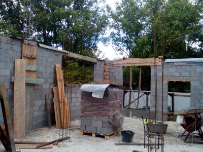

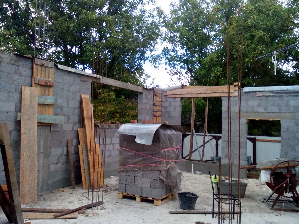

СообщениеДобавлено: Чт 29 Сентябрь 2016, 20:17 Ответить с цитатойВернуться к началу
Сейчас так выглядит

СообщениеДобавлено: Чт 29 Сентябрь 2016, 20:46 Ответить с цитатойВернуться к началу
дом сейчас выглядит так
 Размер файла:  198.79 КБ
 Просмотров:  612 раз(а)
