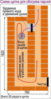

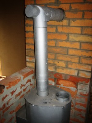

Здравствуйте!
Ищу мастера для постройки в бане отопительного однооборотного щитка (3х1.5 кирпича). Щиток будет работать в тандеме с металлической печью Ферингера по идее Сергея Валигуры. Отличие - только в увеличении расстояния от щитка до переруба бани на 1 кирпич (чтобы сохранить целостность переруба) и, возможно, постройки всего щитка из шамотного кирпича. В этой раскладке 239 кирпичей (26 рядов), плюс труба со вторым вентканалом (60 рядов = 390 кирпичей), плюс обкладка морды металлической печи, шанцы под печью, противопожарная распушка и выдра - итого около 700 кирпичей. Фундамент под щиток имеется: ж/б ростверк, общий с фундаментом бани. Место – дер. Каменка на границе Московской и Калужской областей. Если необходимо, привезу толкового подсобника.

Из 700 кирпичей можно норм печь сделать.А такой проект проще самому или шабашника найти-врядли кого из печников заинтересует

Такие щитки уже многие ставят в тандеме к металлической банной печи работают отлично если чистить каналы раз в пол года http://forum.stovemaster.ru/viewtopic.php?t=6329. Я такие в зимний период делаю когда работы меньше Работа не сложная у вас и порядовка есть сами то как не хотите сложить ? Заем трубу кирпичную делать ее утеплять на чердаке надо дешевле и проще нержу Сендвич хорошей взять уже экономия без ущерба . Лучше красный полнотелый кирпич не так жжет при теплопередачи чем шамот.

Печь- можно , только про огнеупорку забыли и на трубу не хватит
