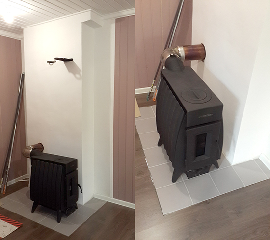

Добрый день.
Установили печь "Огонь-батарея 7" к старому дымоходу. У дымохода есть прямой ход и не прямой.
Сейчас при подкладке дров немного идёт дым при открытии дверцы. Думаю дело в недостаточно сильной тяге. Дымоход чистый.
Что можно сделать, чтобы дым не попадал в помещение?

Такие печи любят больше всего прямой дымоход. У Вас на сколько я понимаю дымоход сделан через отопительный шиток. Или же слишком много колен от того и дымит.

Краска обгорает.Отопительный щиток не просушен.С трубой что то не так.

Через месяц весь щиток зарастёт сажей ,а кирпич пропитается конденсатом. Весь щиток с трубой нужно будет потом сносить.

Да, подключена печь через отопительный щиток. Видимо много колен для такой печки или щиток криво положен (ему лет 40 и старая печка тоже дымила, когда не прогрета была, но после прогрева всё отлично вытягивало).
Что можно предпринять? Поможет принудительная вытяжка или дефлектор? Или делать отдельно прямой дымоход, а про щиток забыть (не хотелось бы).

Отдельный прямой дымоход с металлической гильзой внутри

И никто не спросил про высоту трубы...

На "прямом ходе" тоже дымит?

Если старая печь печь дымила,то какие могут быть вопросы???И почему здесь говорят, что нельзя эту печь использовать с щитком?Только с прямым дымоходом?

Меньше, но дымит.
Высота трубы ~ 5 м.

5м нормально.
Значит или каналы слишком узкие в щитке, или в какомто месте сажей забился.
Как проверяли что каналы чистые? Прочистные есть дверки?

Да, две дверки сзади прочистные.
