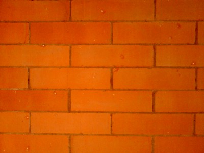

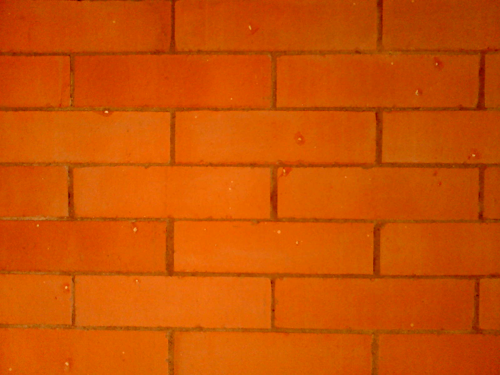

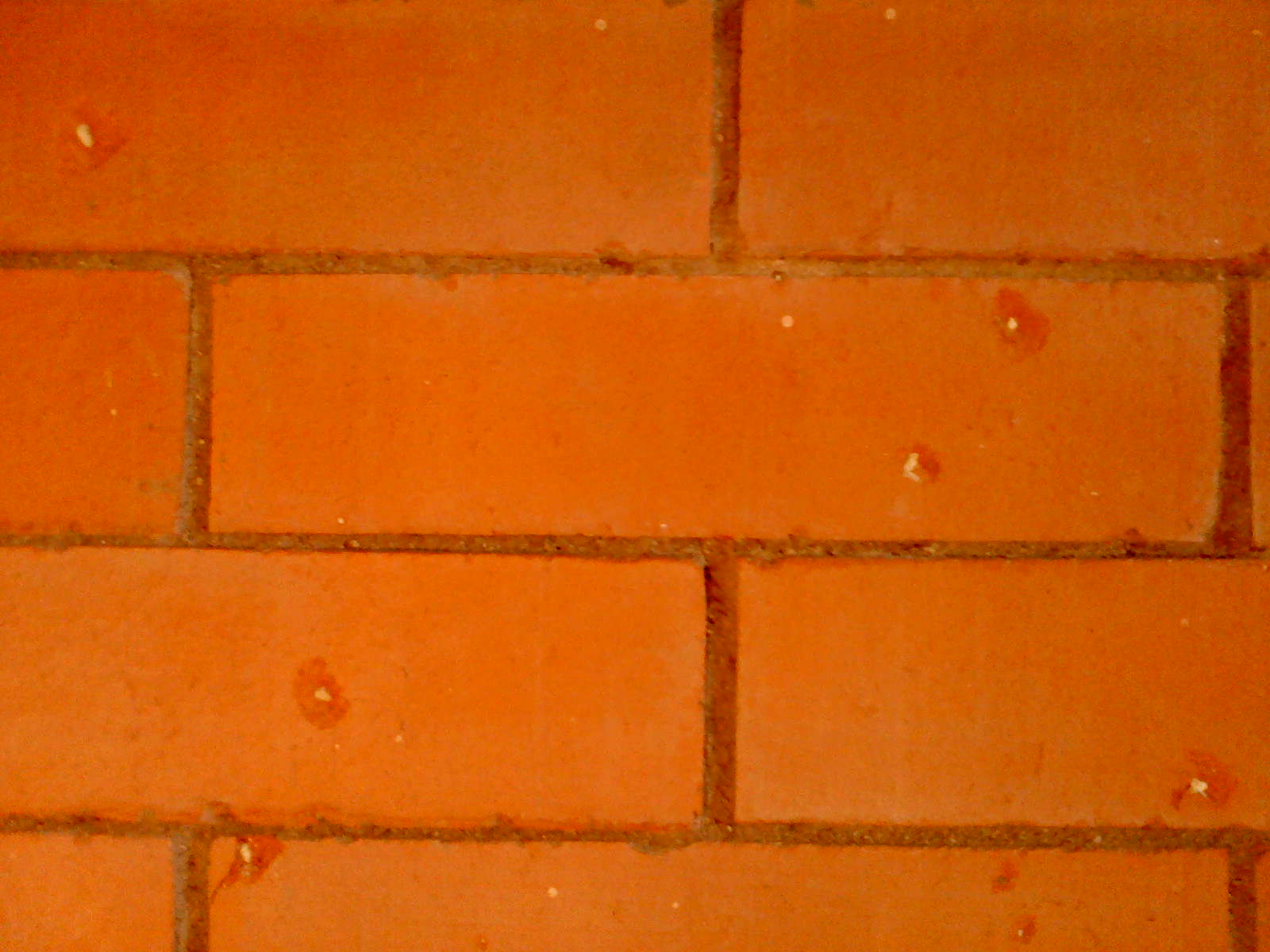

Добрый день, дорогие печники!
Моя печь из витебского кирпича 1 цеха ,из которого второй год лезут и лезут "отстрелы".
Из того, что про это написано , я понял ,что нет способа их нейтрализовать или законсервировать ?
Что чаще всего происходит с таким кирпичом - спустя несколько лет вся известь вылезает и отсрелы прекращаются или процесс продолжается до рассыпания кирпича и необходимости ремонта печи?
(Топлю сухими дровами, дом сухой, проживание сезонное)
 Размер файла:  186.65 КБ
 Просмотров:  593 раз(а)
 Размер файла:  181.48 КБ
 Просмотров:  598 раз(а)
Сообщения: 6804
СообщениеДобавлено: Пн 3 Октябрь 2016, 14:57 Ответить с цитатойВернуться к началу
Этот процесс никогда не остановится. В современное время кирпичные заводы особо не заботятся об этой проблеме. Да и затратная очень для них проблема -освободить от известковых включений шихту. Нужен дорогостоящий очень мелкий помол шихты.
СообщениеДобавлено: Пн 3 Октябрь 2016, 17:50 Ответить с цитатойВернуться к началу
Если печь покрасить термокраской или печным лаком будут меньше стрелять пленка будет держать у себя на трубе так делал вроде помогает а старые отстрелы термоклеем заштукатурил.
