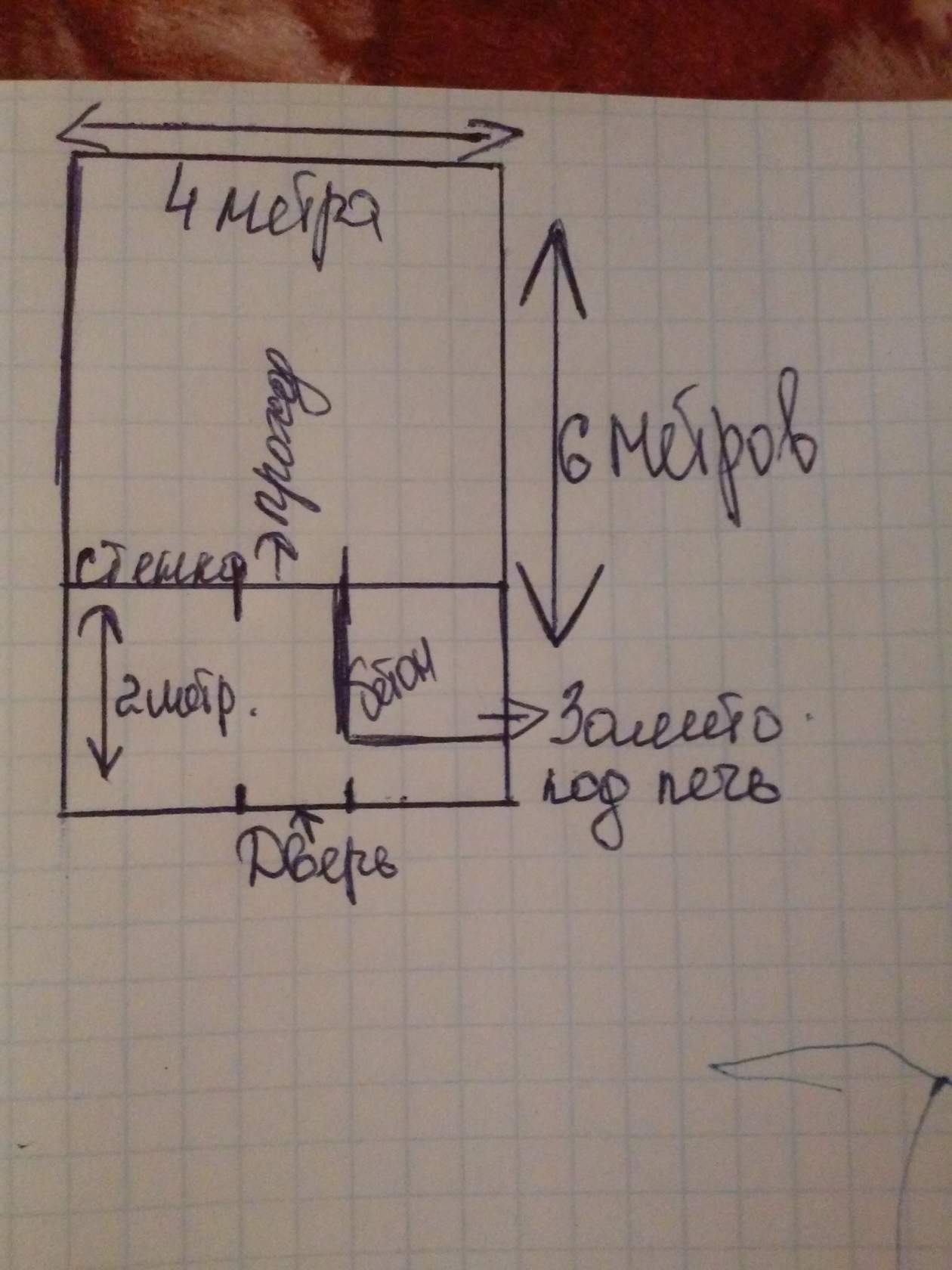

Дорогие мастера своего дела! Нужен Ваш совет! Постороили дом из бруса 4 на 6, вот нужно делать печь, у нас печники с буквы зю((( к великому сожалению,хороших не осталось! Подскажите какую печь сюда поставить, и в каком расположение, где должна находиться дверка??? Заранее спасибо!!! В низу рисунок,не судите строго сама рисовала)))

И что будет греть эта печь ? Улицу? Печь у наружной стены дома.

Вот мы и спрашиваем,где ее лучше поставить??

Для каких целей построен сей домИК ? Простите, какой это регион ? Хотите ли вы лежанку, плиту, духовку ?

Для жилья, Республика Алтай, просто плиту))

фундамент неправильно сделан, он -в меншей комнате а печь надо в большую,чтоб в меншей только одна стенка с топкой и плитой.
если как у вас то одна стеночка печи в большей комнате ее не обогреет. Придется переделать фундамент. надо было сначала сюда зайти а потом фундамент заливать Sad
СообщениеДобавлено: Ср 11 Май 2016, 17:02 Ответить с цитатойВернуться к началу
А добавить фундамент и в центр избы можно? Ставь русскую печь и хлеб пеки и курник и бэлиш....
