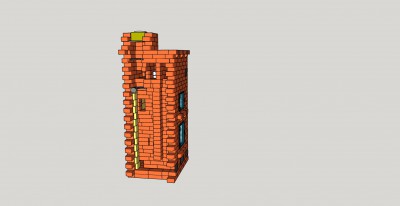

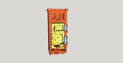

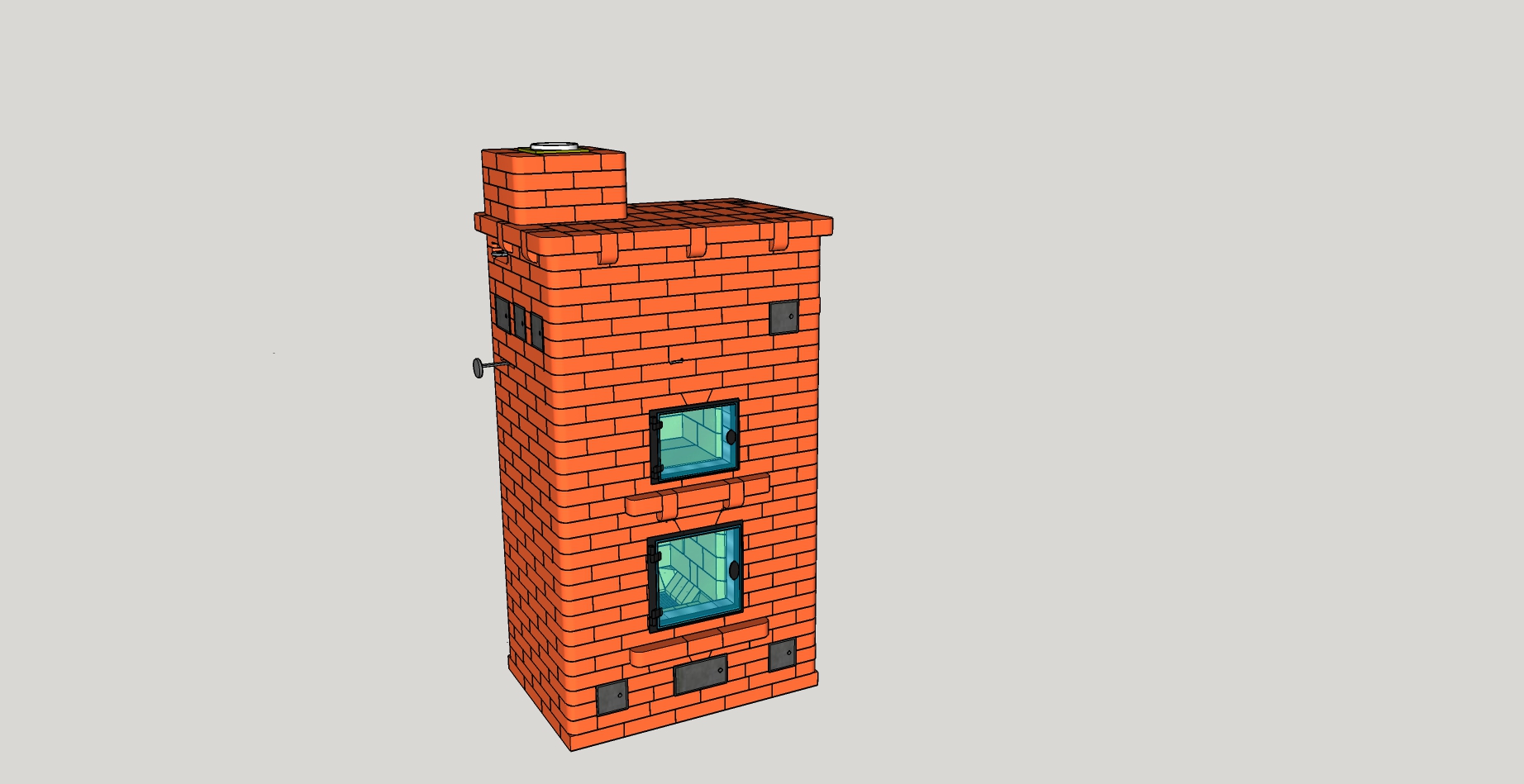

Для дачного дома 7 на 8 м хочу сам сложить каминопечь 5 на 3,5 кирпича . Будем считать , что мощность печи соответствует .
Через второй этаж дома пойдёт кирпичная гильзованная труба, а с половины чердака --- сэндвич .
Хлебная камера мне не нужна , а нужна сушилка для яблок и т. п.
Пожалуйста ваше мнение о работоспособности этой печи .

СообщениеДобавлено: Ср 3 Май 2017, 20:24 Ответить с цитатойВернуться к началу
Андрей63 писал(а):
... ваше мнение о работоспособности этой печи .
Работоспособность под вопросом плюс конструктив нерациональный.

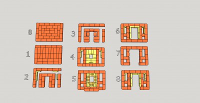

Порядовки:
 Размер файла:  327.08 КБ
 Просмотров:  667 раз(а)

СообщениеДобавлено: Ср 3 Май 2017, 20:25 Ответить с цитатойВернуться к началу
Порядовки:
 Размер файла:  310.35 КБ
 Просмотров:  657 раз(а)

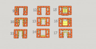

Порядовки:
 Размер файла:  290.37 КБ
 Просмотров:  676 раз(а)

Порядовки:
 Размер файла:  197.76 КБ
 Просмотров:  640 раз(а)

СообщениеДобавлено: Ср 3 Май 2017, 20:28 Ответить с цитатойВернуться к началу

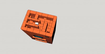

Разрез:
 Размер файла:  236.59 КБ
 Просмотров:  689 раз(а)

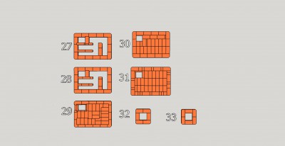

Ещё разрез :
 Размер файла:  206.92 КБ
 Просмотров:  762 раз(а)

Ещё разрез:
 Размер файла:  275.5 КБ

СообщениеДобавлено: Ср 3 Май 2017, 20:31 Ответить с цитатойВернуться к началу
Общий вид печи :
 Размер файла:  323.41 КБ
 Просмотров:  650 раз(а)

СообщениеДобавлено: Ср 3 Май 2017, 21:19 Ответить с цитатойВернуться к началу
Андрей63 писал(а):
...я Вас понял.
Похоже что нет.

СообщениеДобавлено: Чт 4 Май 2017, 00:55 Ответить с цитатойВернуться к началу
Не очень понятно как крепиться труба из хлебной камеры. Если к шамоту , то она будет гулять по вертикали. Если к красному , то как уплотнить зазор с шамотной перекрышкой ?
Андрей63
Зарегистрирован: Чт 19 Январь 2017, 12:36
Сообщения: 37
СообщениеДобавлено: Чт 4 Май 2017, 06:28 Ответить с цитатойВернуться к началу
Обернутая базальтовым картоном труба будет опираться на шамотный. В красном кирпиче она будет гулять .Уплотнение ----- тоже базальтом .
Сообщения: 2372
СообщениеДобавлено: Чт 4 Май 2017, 09:51 Ответить с цитатойВернуться к началу
А зачем шамотом обкладывать сушилку?
Только трата шамота и уменьшение сушильного пространства.
Моё личное мнение Smile Very Happy :
Убрать боковые и верхние шамотные.
На перекрышу топки (плиты) на сухую положить красного кирпича.
И дверка сушилки побольше встанет при этом. И необязательно чугунная, из нержавейки красивее будет.
А вот с трубой из сушилки стоит подумать сильно. Зачем воду загонять в трубу. Если вытяжку, то отдельную.
Но это всё моё личное мнение Smile Very Happy

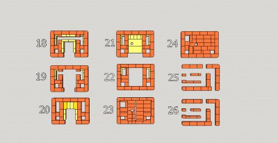

Андрей63
Сообщения: 37
СообщениеДобавлено: Чт 4 Май 2017, 10:49 Ответить с цитатойВернуться к началу
Для tuomob
Не хочется в угоду экономии уменьшать высоту топки . Размеры сушилки для меня вторичны .Пусть топливо лучше догорит .
А. вот на счёт вытяжки ,что лучше её делать в комнату?
Сообщения: 2372
СообщениеДобавлено: Чт 4 Май 2017, 11:28 Ответить с цитатойВернуться к началу
Я об уменьшении топки не говорил ничего.
Просто на плите перекрытия топки положить красного на сухую для теплоизоляции перегретой перекрыши от сушилки.
Внутренние красные стенки печи дадут хороший нагрев с боков сушилки, а шамот с боков лишний.
Андрей63
Сообщения: 37
СообщениеДобавлено: Чт 4 Май 2017, 13:53 Ответить с цитатойВернуться к началу
[quote="tuomob"]
Боюсь , если делать как Вы предлагаете , дно сушилки будет ходить вверх вниз относительно стенок её на высоту расширения всего шамотного ядра .
