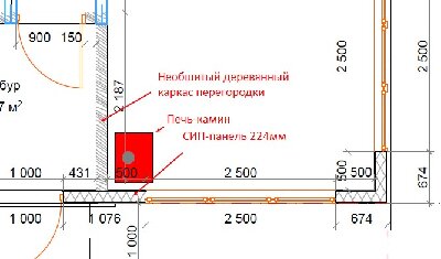

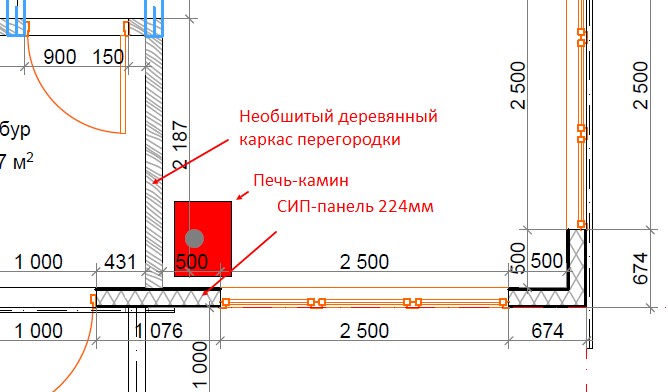

Добрый день!

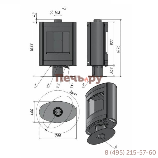

Хотим поставить металлическую печь-камин Мета-Бел Свитязь (она же Ротор) в СИП доме (7Квт, габариты на рисунке) в угол гостиной СИП-дома (см. чертеж).
Одна сторона угла образована внешней стеной - СИП-панель (сэндвич: 12мм OSB / 150мм пенопласт / 12мм OSB), на данный момент ничем не отделанная.
Вторая сторона - деревянный каркас будущей перегородки, на данный момент ничем не обшит.
Из особенностей:
1) Ширина печи 700мм, глубина - 400мм, но при этом печь вращается вокруг своей оси. Дымоход 150 мм расположен по центру печи.
2) Рядом с углом установки печи находится пластиковое окно (выравнено по наружной поверхности СИП-панели). Окно большое. Высота от пола 500мм, высота самого окна 2000 мм.
Расстояние до угла только 500 мм.
Каким образом можно защитить стены этого угла, чтобы поставить печь максимально "в угол"?
Беспокоит сохранность пенопласта внутри СИП панели и сохранность пластикового окна.
Из эстетических соображений хочется поставить печь так, чтобы расстояние от ее центра до обоих стен было одинаковым.
Несколькими открытыми воздушными промежутками между несколькими листами тонкой полированной нержавеющей стали. Достаточный промежуток = 3 см, абсолютный минимум - наверно, 2,5...
Даже если загнать в угол до предела и симметрично - эстетика будет так себе из-за окна. Если печь ещё не куплена - склейте её макет вместе с дымовой трубой до потолка в масштабе 1:1 из ватмана, покрасьте и попередвигайте, авось глаз подскажет лучшее расположение... по идеологии дизайна "Свитязь" - островной камин, требующий определённого простора со всех сторон...
Не знаю, как прикинуть порядок эмиссий фенола с формальдегидом из OSB, но такая опасность есть даже при нормальной комнатной температуре поверхности...

По противопожарной нормам-От огня 38 см до горючего материала.. У меня на дачке буржуйки в углу стоит лет пятнадцать, но стены каменные, ничем не защищал..
Так вот как раз и вопрос, чем и как правильно защитить, чтобы защита была наилучшей...

Vad
Сообщения: 3000
СообщениеДобавлено: Вт 28 Ноябрь 2023, 10:25 Ответить с цитатойВернуться к началу
А на саму стену никакого теплоизолятора не нужно?
Если хотите минимально возможный относ от стены - нужен не теплоизолятор, а экран-охладитель.
То есть открытые воздушные промежутки = открытые прежде всего снизу (вход охлаждающего воздуха) и сверху (выход). Причём вход щелью побольше, чем между листами.
И на практике: Вы же в итоге хотите жить спокойно?
То есть не волноваться о том, какова реальная, а не гадательная температура стены под теплоизолятором.

Что-бы 1,7 м.кв теплоотдающих поверхностей выдавали заявленные 7-мь кВт, 1-ин квадрат должен пахать на все 4-ре кВта...
Т.е. - в 5-ть раз быть производительнее кирпичной/изразцовой/каменной поверхности, естественно - нагретой...
Ну-ну...

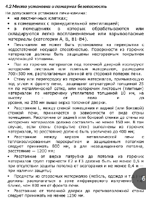

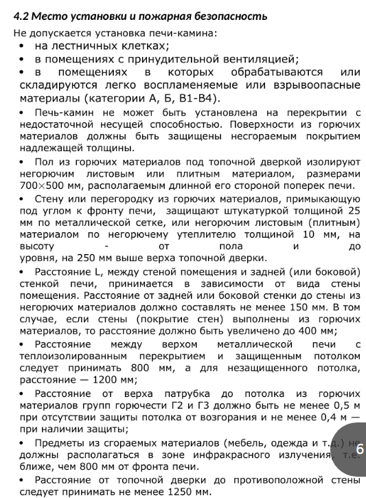

А что в "ИНСТРУКЦИИ по монтажу" пишет производитель этих каминов, какие расстояния оговаривает?
Сообщения: 10150
СообщениеДобавлено: Ср 29 Ноябрь 2023, 17:34 Ответить с цитатойВернуться к началу
Если это отечественная топка, то 100% ссылка на сп7 в лучшем случае. Никаким другим ГОСТам топка не соответствует (если производитель не заявил обратное)
Нашел ...
 Размер файла:  295.43 КБ
 Просмотров:  263 раз(а)
Сообщения: 6040
СообщениеДобавлено: Ср 29 Ноябрь 2023, 17:51 Ответить с цитатойВернуться к началу
И, даже, смещение влево, к дверному проёму, "не обшитого деревянного каркаса" - не исправит ситуацию...

- про ППР: достаточно отодвинуть "буржуина" от окна вдоль перегородки, и от самой перегородки, на нормативное расстояние = и вот оно - счастье! Всё-таки, обузданное пламя - центр притяжения.
- Судя по формулировкам - изделие ещё не проплачено (всегда возможно вернуть, в прописанные сроки), не смонтировано и не "проверено на себе"... В зависимости от целого ряда объективных факторов (наследственность к онкологии не на последнем месте) всплеска самокритичности ожидать ранее конца отопительного периода не стоит. Но - не встречался таковой на этом ресурсе, по данной теме...
- 200 тыс.₽ (135 + подключение ТД и ППР), не самая не подъёмная цифра.
- вращают таковые модели фасадом - в обитаемую зону, "на поглядеть". Достойная альтернатива призме, к.м.к.
Было бы отрадно, предварительно (стадия эскизного проектирования дома), взглянуть на картинки (видео) 3-D визуализации...
Т.б., что эта опция - неотъемлемая часть построения рабочих чертежей, в специализированных программах.[/b]

Нашел ...
Я пытался, но не вышло, благодарю, было оченно интересно узнать рекомендации изготовителя.
Незащищённый потолок на 120 см выше стальной перекрыши - это смело... Surprised
О да, в углу такому дизайну делать нечего, и перегородку с тыла... из ЦСП, что ли...
