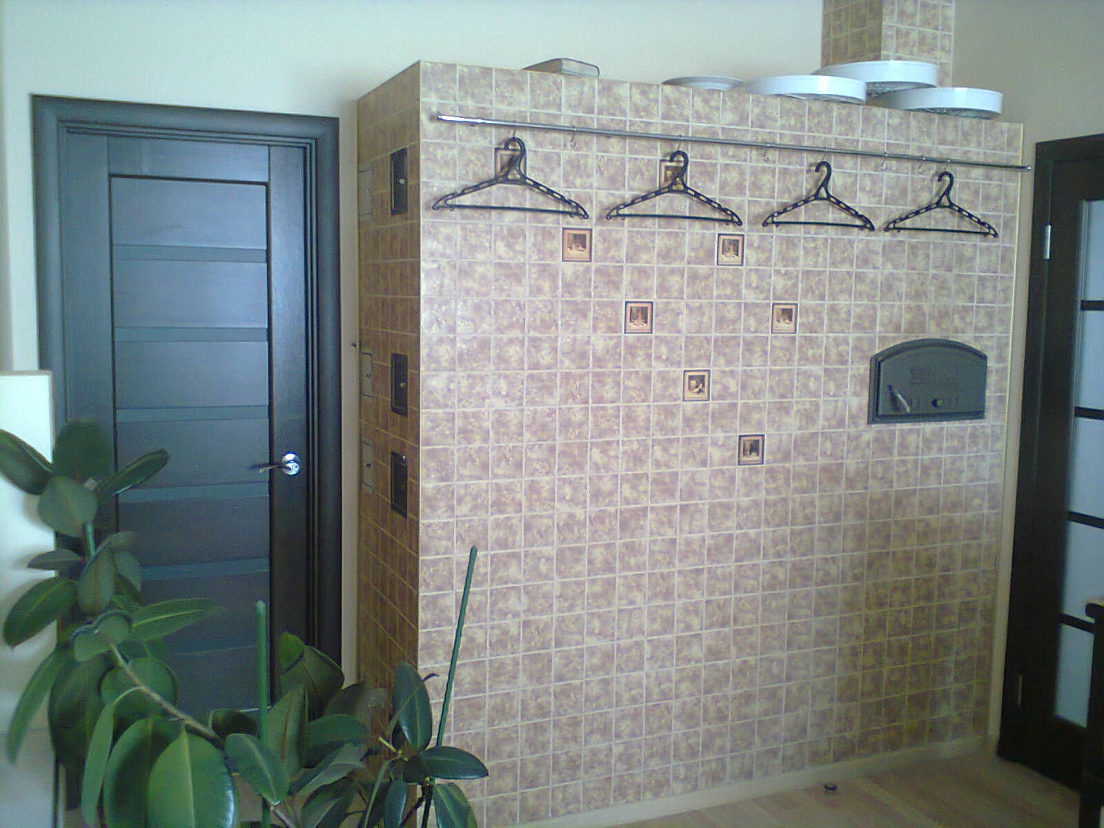

СообщениеДобавлено: Вт 8 Ноябрь 2016, 11:24 Ответить с цитатойВернуться к началу
В итоге
 Размер файла:  231.43 КБ
 Просмотров:  622 раз(а)

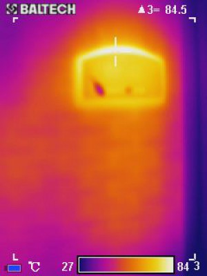

Термограмма печи
Термограмма печи
 Размер файла:  93.65 КБ
 Просмотров:  561 раз(а)

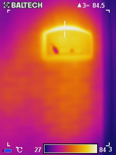

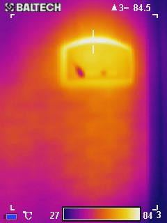

СообщениеДобавлено: Вт 8 Ноябрь 2016, 20:56 Ответить с цитатойВернуться к началу
Еще термограммы различных сторон печи
Термограммы.rar
 Название файла:  Термограммы.rar
 Размер файла:  141.85 КБ
 Скачено:  175 раз(а)
