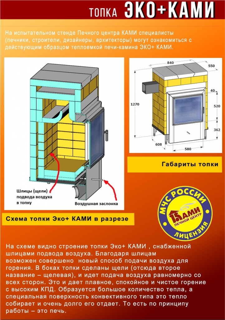

СообщениеДобавлено: Пт 4 Ноябрь 2016, 13:26 Ответить с цитатойВернуться к началу
Результат европейских технологий на российский рынок (!)
Высокий КПД, разнообразность конфигурации печи в теплоаккумулирующем камине закрытого типа.

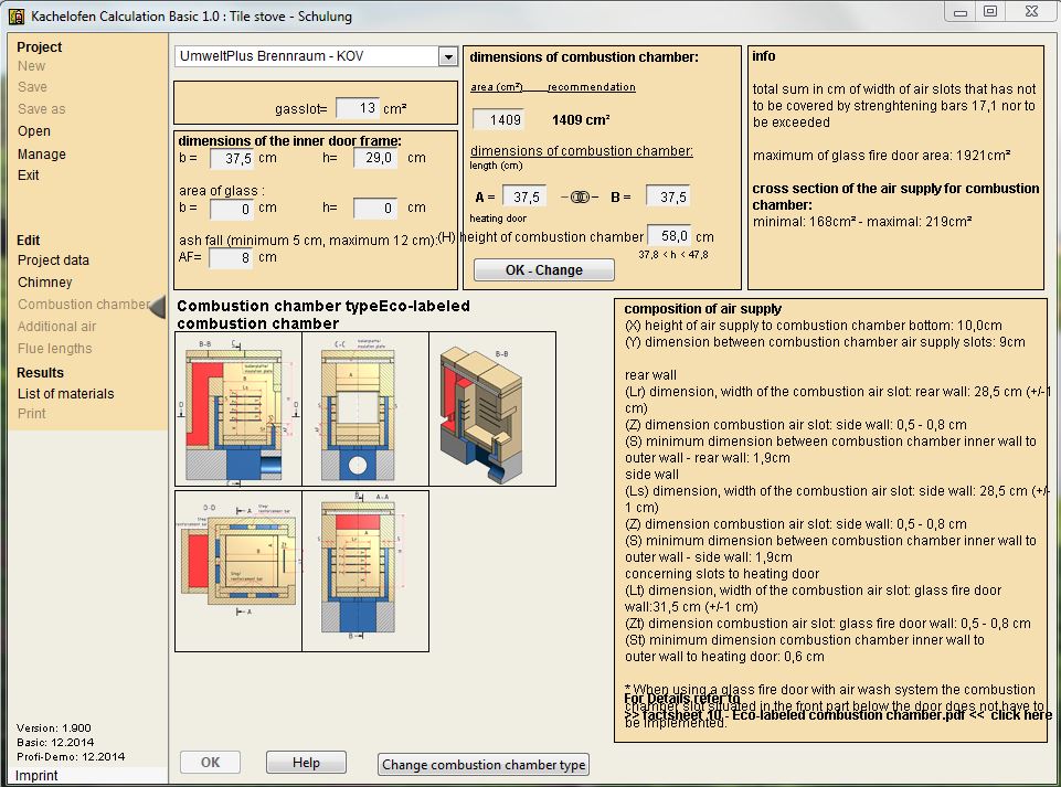

Заметим. Расчет печи проводится в программе Австрийского союза производителей кафельных печей - Kachelofen Calculation, которая считает только последовательные каналы (!), как и ТРОЛ. Это не помешало отойти от распространенных в РФ систем движения газов, за которые так переживали многие на учредительном собрание РПО.
 Размер файла:  610 КБ
 Просмотров:  858 раз(а)

СообщениеДобавлено: Пт 4 Ноябрь 2016, 14:16 Ответить с цитатойВернуться к началу
Программа Kachelofen Calculation разработана Союзом австрийских производителей кафельных печей.
В программу введены данные по расчету печей с топкой ЭКО+ Для Австрии это уже обязательный элемент печи.
Кроме топки и каналов печей производит расчет очагов и каминов.
Топки м.б. в том числе и колосниковые, так же возможен выбор из готовых заводских.
В очагах колосник обязателен. 20% от всего расхода воздуха подается под колосник.
Будущее за печами сконструированных блоками:
- топка (собранная в ручную или заводская)
- каналы (из блоков или штучных изделий)
- облицовка (любая)
Зная параметры топки легко подобрать каналы, а облицовка - изразец или плита под штукатурку - на любой вкус. Все просчитывается и стыкуется. КАМИ это уже поняли, вот только боятся нормативной базы, ведь на новом можно дурачить потребителя и идти впереди конкурентов.
 Размер файла:  165.08 КБ
 Просмотров:  819 раз(а)
