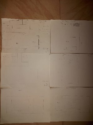

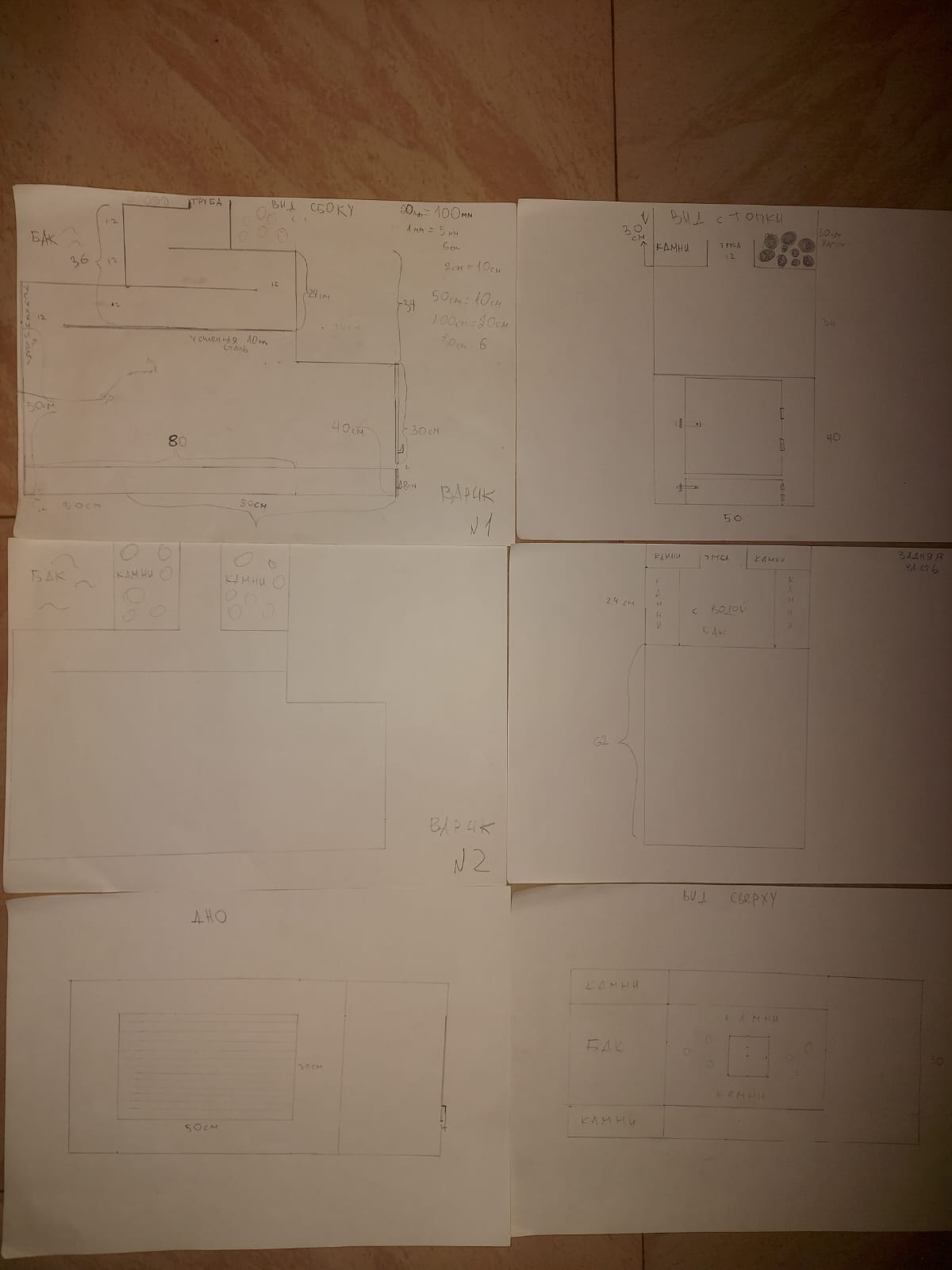

Баня 23 кубических метра с топкой снаружи парилки.
Размер топки - 80*50 см. Подробная схема в приложении.
Есть вопросы, ответьте пожалуйста, кто знает.
1.Какой оптимальный диаметр трубы и каналов внутри печки? 12 см сейчас
2.Какой вариант печки(1 или 2) более рабочий?
Смысл двух изветвлений канала имеет смысл делать? Ведь температура вверху для камней будет тогда слабее. Но увеличится боковая поверхность, но она менее сильно нагревается.
3.Смысл заужать поверхность печки вверху под камнями и баком имеет смысл для увеличения температуры?(с 50 см до 30 см,как раз под бак, он будет маленький 30 см)
4.Какой оптимальный размер решётки над зольником(длинным совком будет)?
Сейчас 30 на 50 (80 длина топки)
Сам увидел:
Плюсы варианта 1:
-Нагревание камней вверху со всех сторон
- Защита от прогорания(несколько уровней)
Плюсы варианта 2:
- Высокая температура камней сверху
Вариант 2 прорисован только сбоку.
