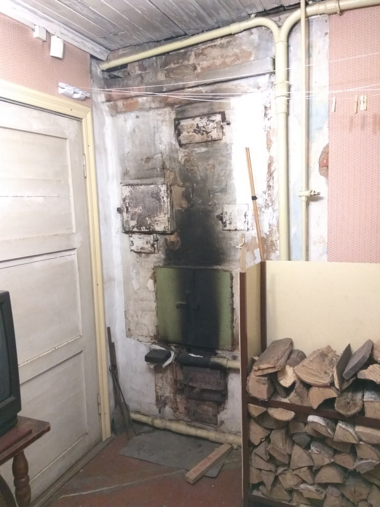

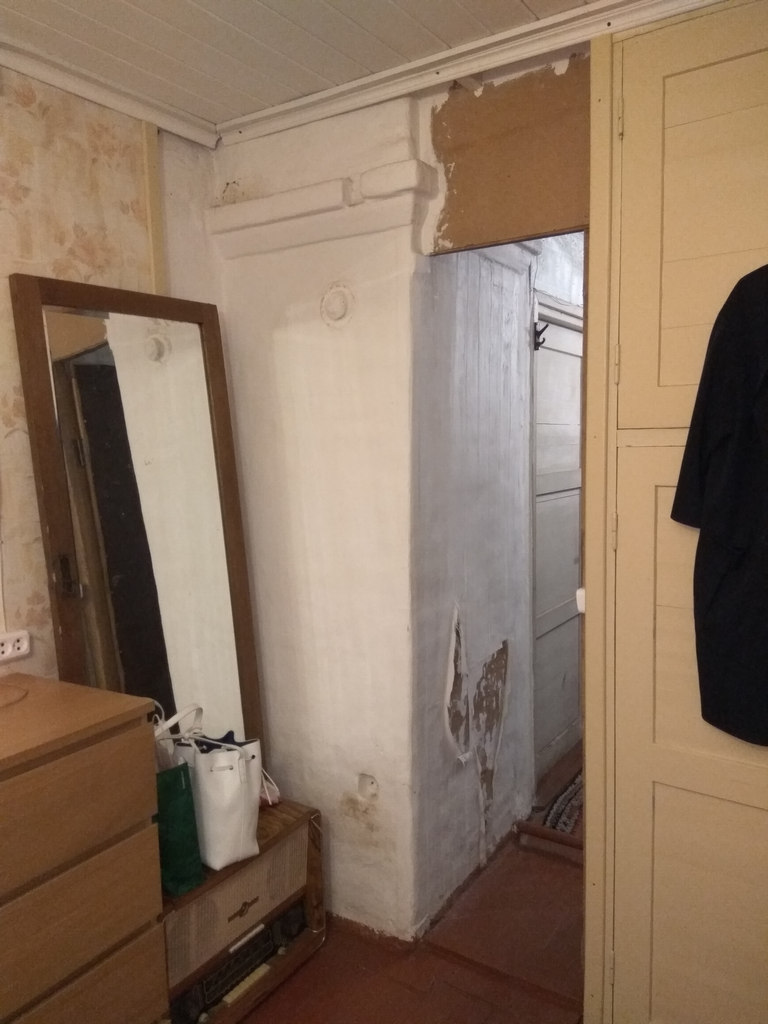

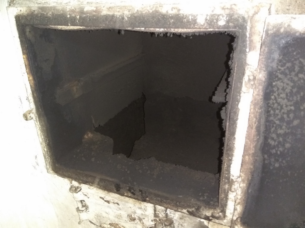

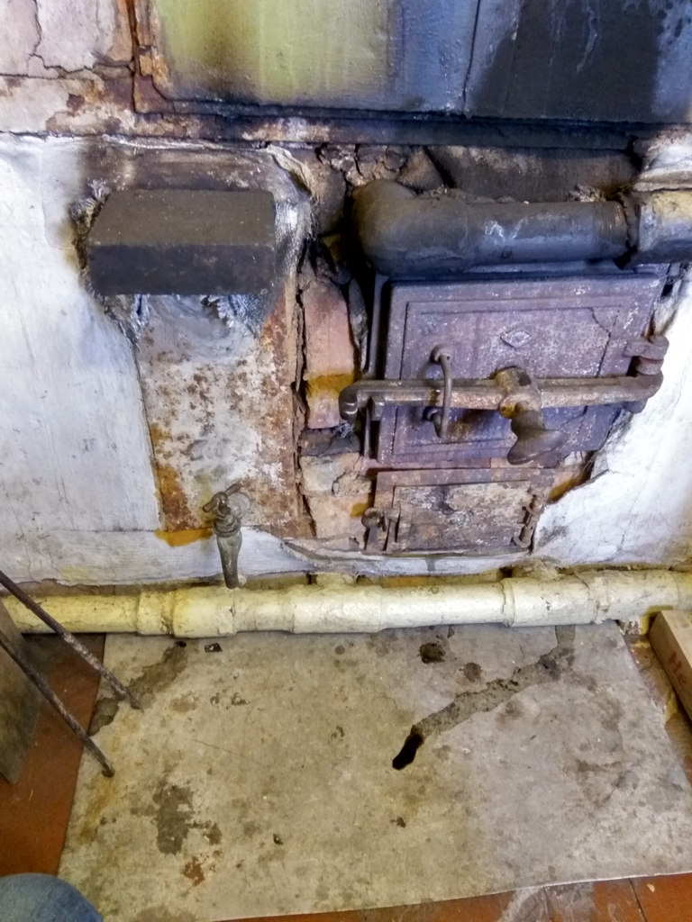

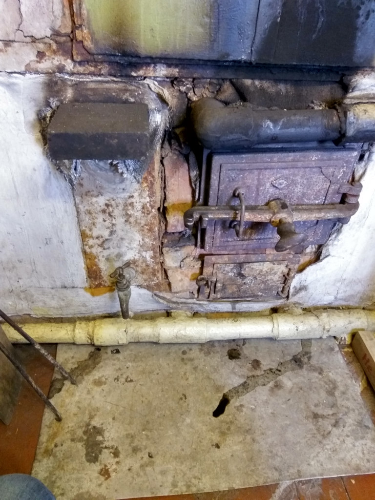

Добрый вечер, уважаемые мастера.
Имеем дачный дом (щитовой с засыпкой стен) постройки 1947 года. Один этаж, холодный чердак, крыша металлочерепица. Проживание с мая по октябрь.
Дом отапливается печью-шведкой (ширина в 5 кирпичей) с контуром водяного отопления с разводкой на 4 батареи самотеком. Плита не используется и в дальнейшем ее использовать и не планируется.
Печь в силу возраста (уже 70 лет!) старая, стала поддымливать (хотя чистим периодически, после чистки работает неплохо).
Хочу привести печку в порядок:
1. сыпется глина, над топочной дверцей пришлось уже закрывать заплатой из асбеста.
2. труба плохо держится - шатается.
3. крепление дверок (прочистных) проржавело, некоторые дверки требуют замены.
Подскажите, на ваш взгляд, насколько печь ремонтопригодна? Имеет ли смысл отремонтировать только фасад + трубу?
И, конечно, интересует оценка стоимости работ, и материалов.
Территориально расположены Московская область по ярославскому направлению, за г.Пушкино.
Заранее спасибо.

СообщениеДобавлено: Пн 15 Май 2017, 08:16 Ответить с цитатойВернуться к началу
водогрейный бачок тоже в работе?
Мангилев Сергей
Сообщения: 978
Регион: Советск
СообщениеДобавлено: Пн 15 Май 2017, 15:12 Ответить с цитатойВернуться к началу
Валерий это котел. Я бы паламал нафиг.
СообщениеДобавлено: Пн 15 Май 2017, 15:54 Ответить с цитатойВернуться к началу
По печи уже хорошо видно что свое уже отработала. Так что согласен какой нафиг ремонт, там все валится уже.
СообщениеДобавлено: Пн 15 Май 2017, 16:08 Ответить с цитатойВернуться к началу
Embarassed
но дверки хороши
Куликов Андрей
Сообщения: 1059
СообщениеДобавлено: Пн 15 Май 2017, 20:57 Ответить с цитатойВернуться к началу
Сергей, это именно водогрейный бачок, а печь на слом.
Кирилл Борисович
Зарегистрирован: Вс 14 Май 2017, 23:18
Регион: Московскся обл, Пушкино
СообщениеДобавлено: Пн 15 Май 2017, 22:52 Ответить с цитатойВернуться к началу
На фото около Дверцы, слева, действительно Бачок, когда-то использовался как водогрейка.
Если рассматривать ремонт фасада, в чем его риск? все же тылы печки выглядят достаточно крепко.
И если сравнить затраты на ремонт и перекладку, в плюсах ремонта, наверно, стоимость. А в минусах?
СообщениеДобавлено: Пн 15 Май 2017, 23:52 Ответить с цитатойВернуться к началу
Здесь надо смотреть ещё на состояние внутренностей.
Написал Вам в личку...
