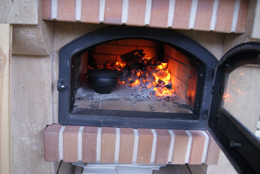

СообщениеДобавлено: Чт 10 Ноябрь 2016, 00:27 Ответить с цитатойВернуться к началу

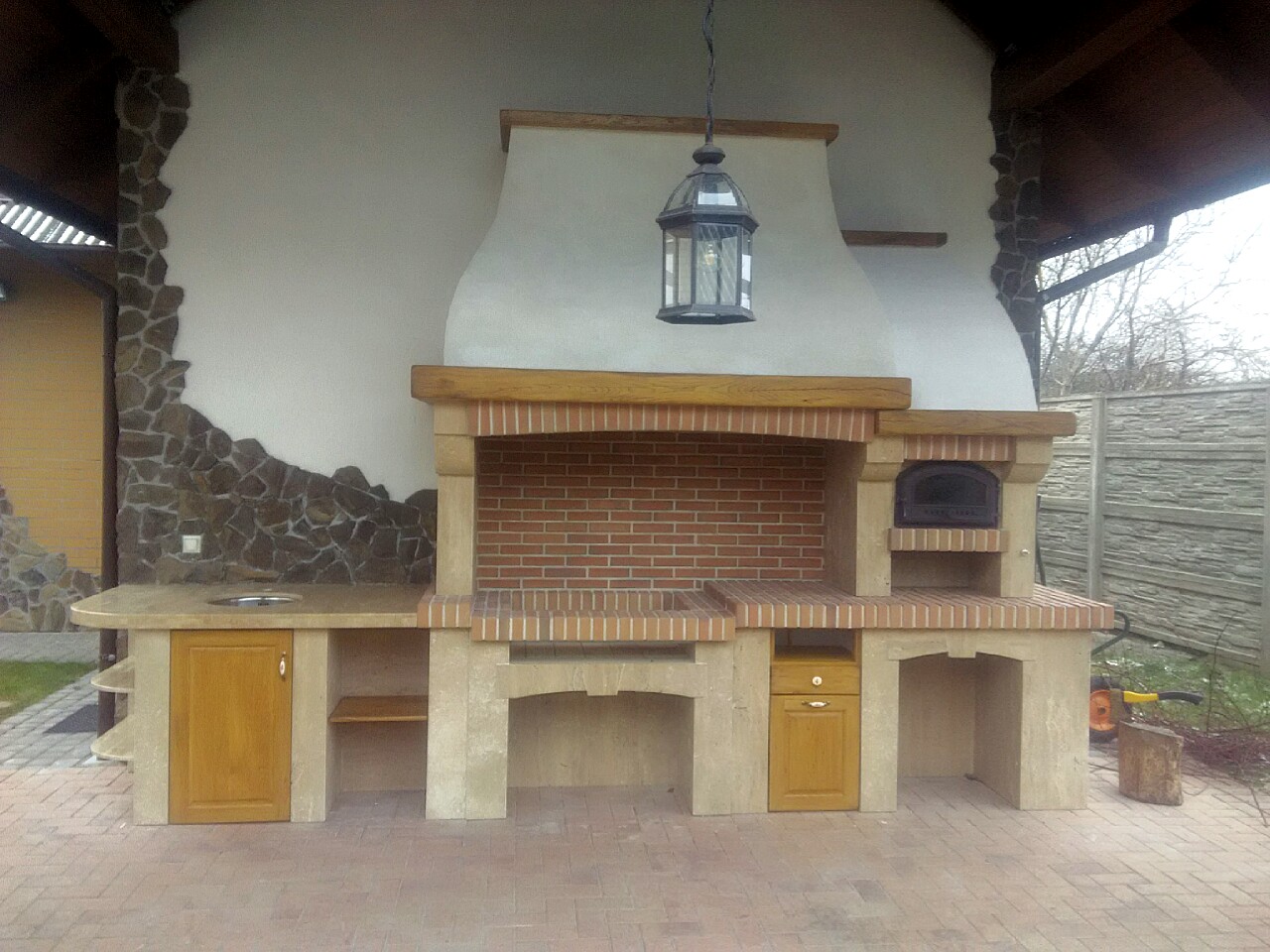

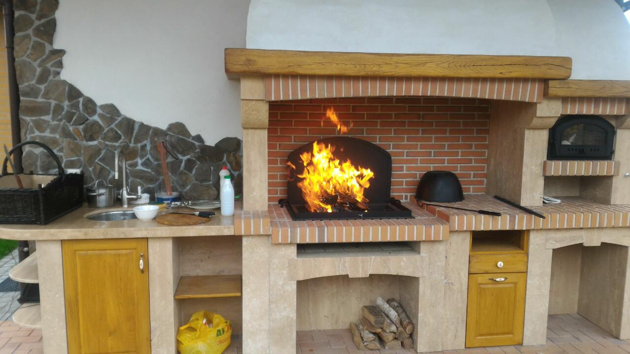

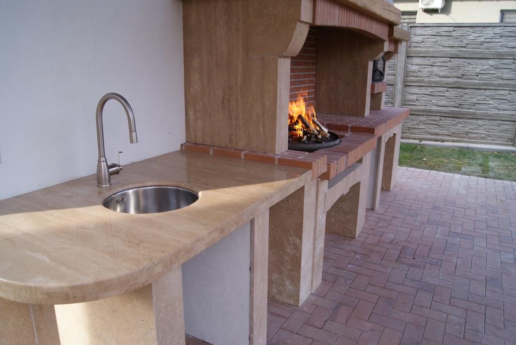

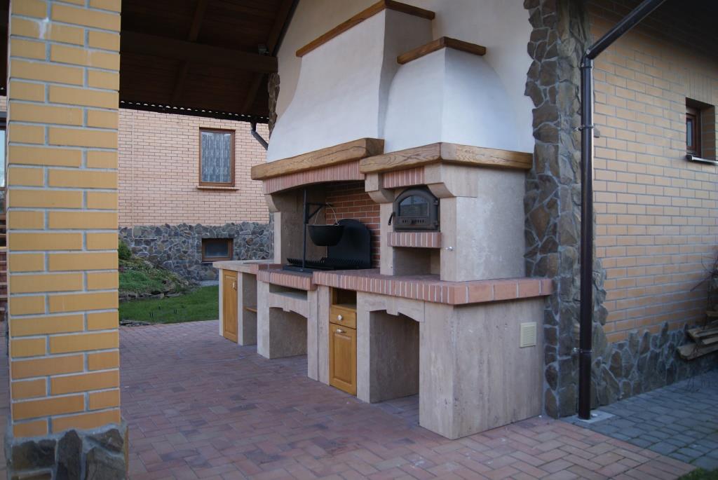

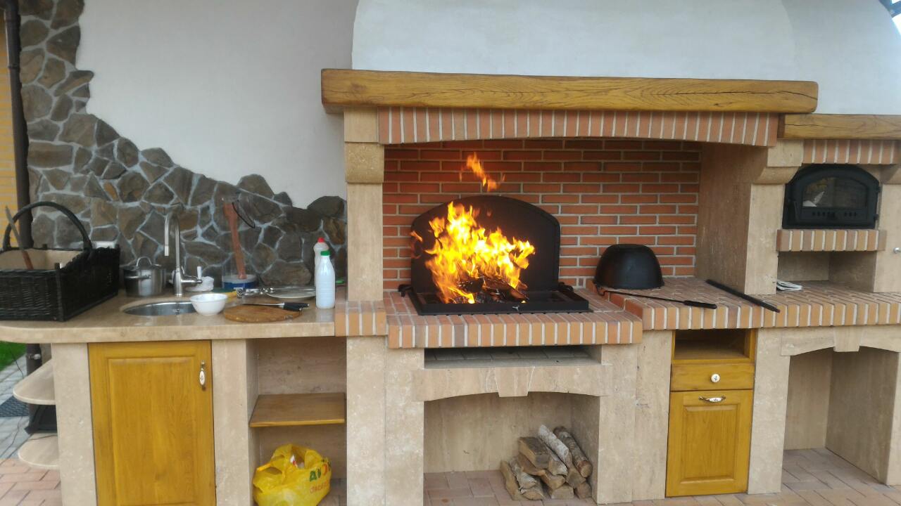

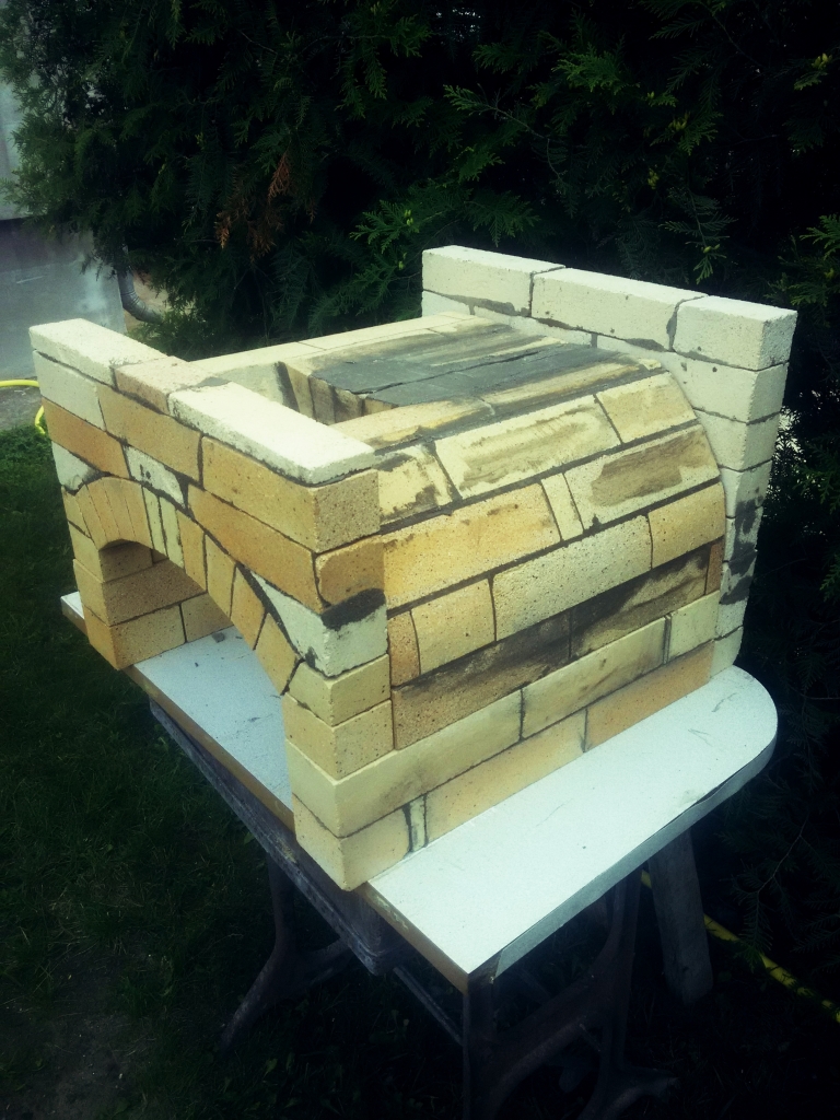

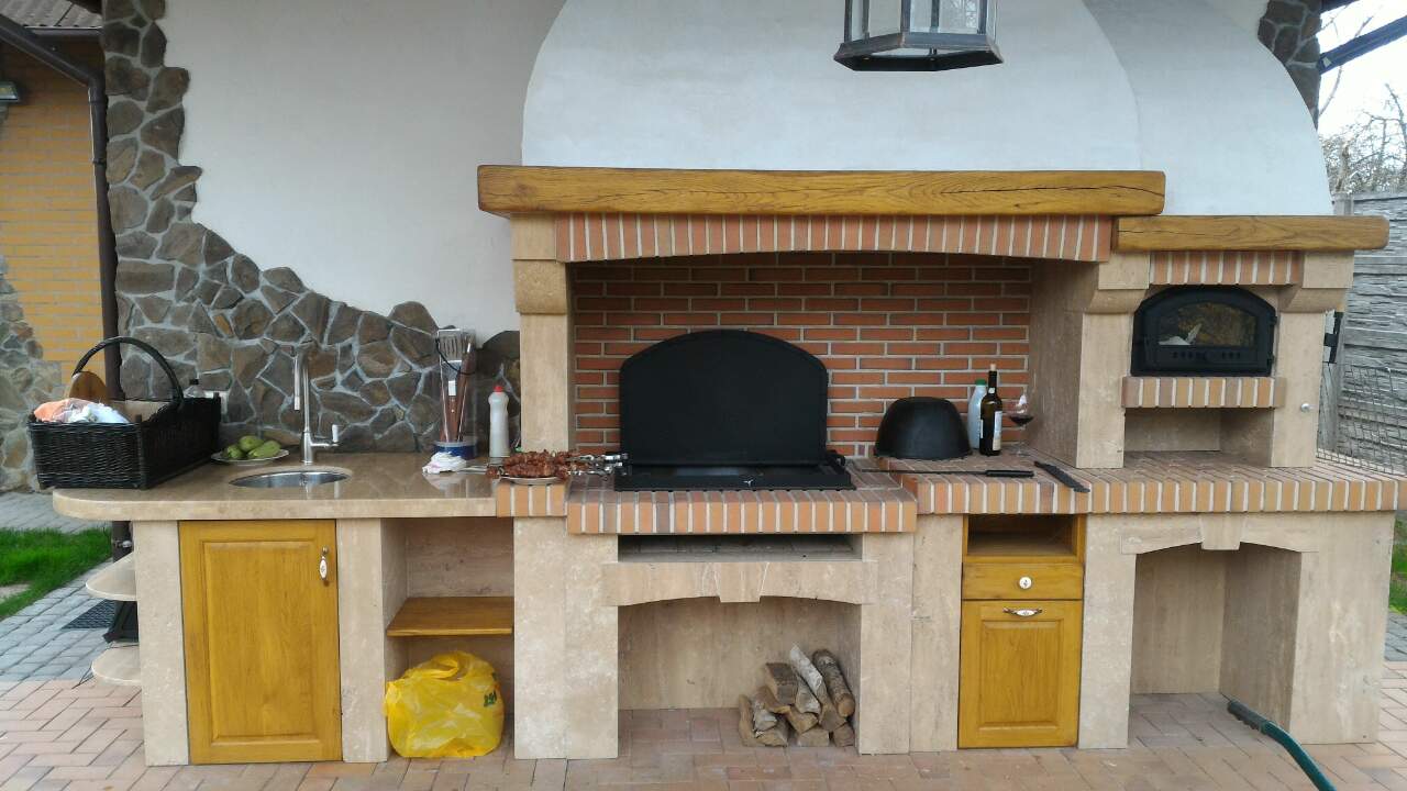

В комплекс входит уличный камин/мангал , мойка , печь . Отделка травертин антик, кирпич, дуб

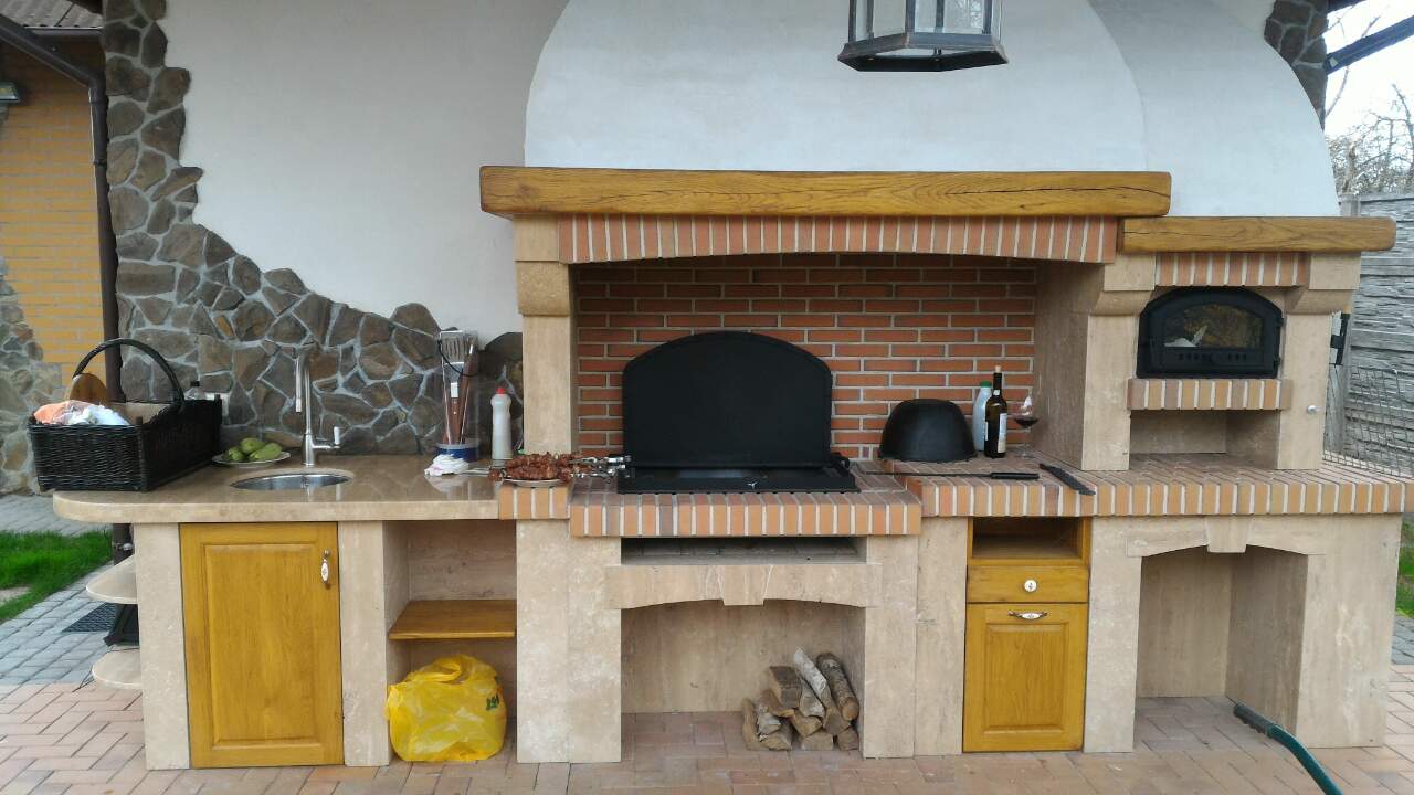

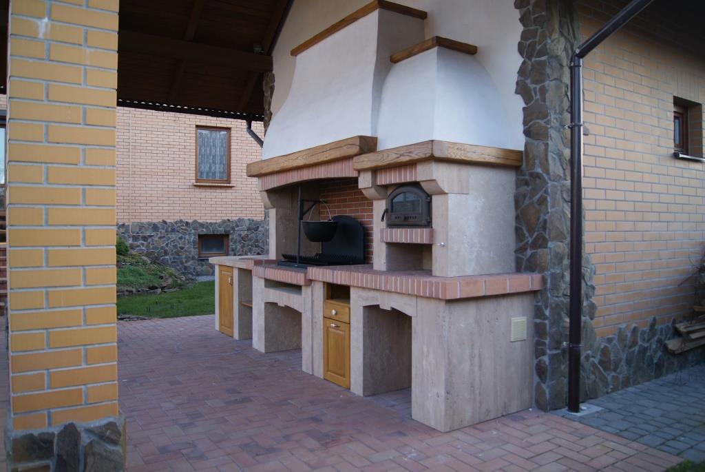

И ещёфото

Изготовлены и установлены дверки и полки

Красиво ! А что, в европах, казан не в чести ? Еще два вопроса - барбюкю на решетке в углях или на поду, как и что там предполагается готовить ? И - чисто технически- как набрана столешница из кирпича - на уголки, шпильки , и какой раствор ?

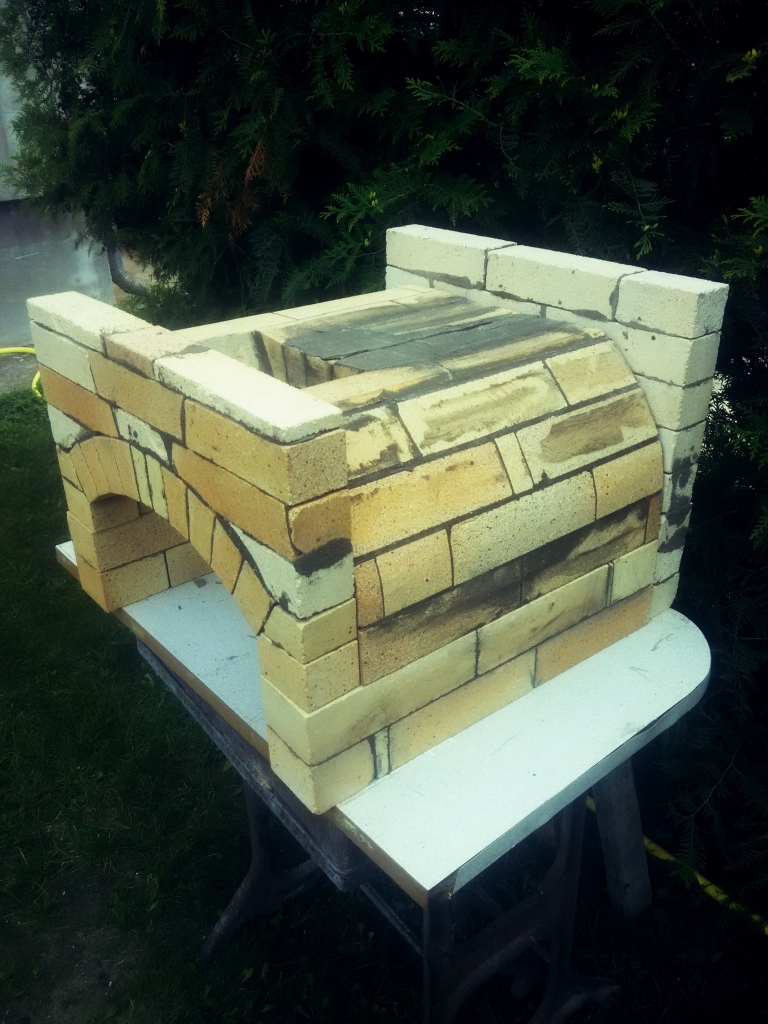

И в догонку еще вопросик- для чего печь была подсобрана на раствор не на месте ?
Дилетант аз есьмь .
GIM
Сообщения: 248
СообщениеДобавлено: Вс 4 Декабрь 2016, 23:41 Ответить с цитатойВернуться к началу
Всё барбекю изготавливалось в мастерской на объекте производилась только сборка. Кирпичи так же клеились предварительно картами . Клей обычный плиточный, только в температурных зонах клей был температурный.Шпилек нет.Там где кирпич лежит как перемычка производилась транспортное усиление в виде полосы на ребро.Перемычка над топкой усилена пространственным каркасом который вклеен в тело кирпича.
Мини русская клеилась на хафтмертель и затем монтировалась на объекте

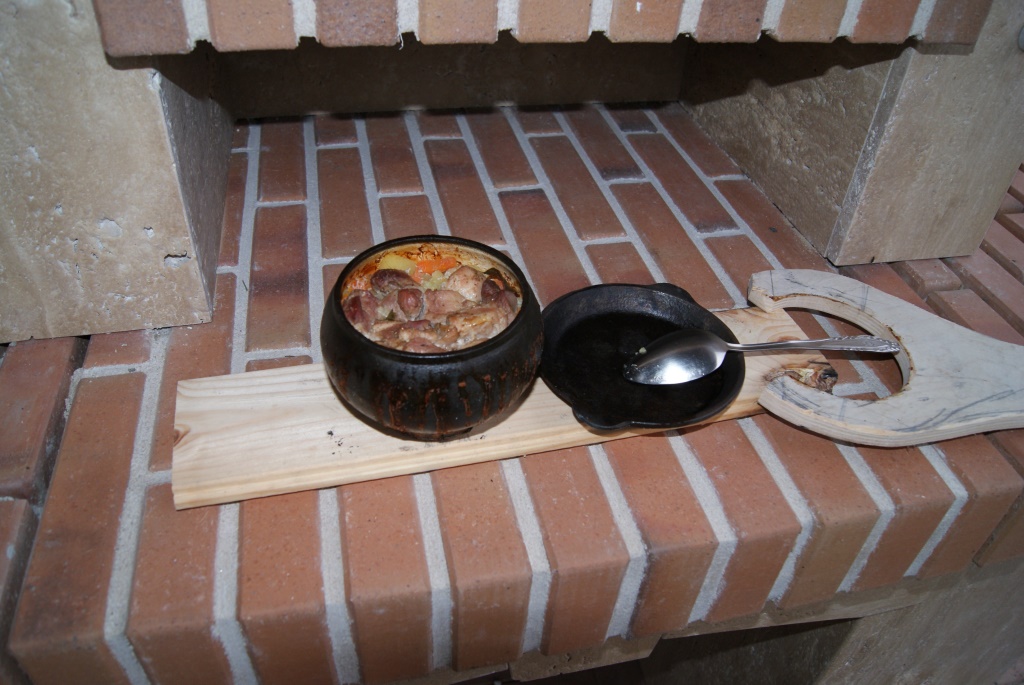

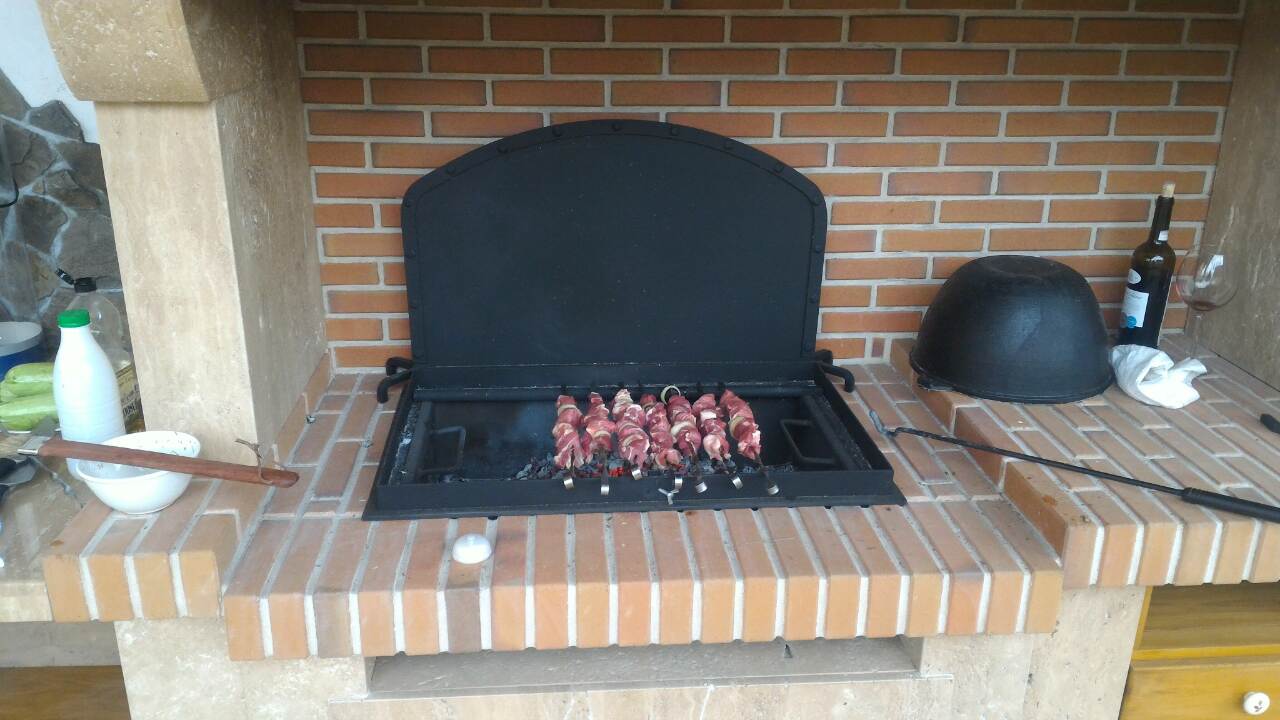

А есть фото жарки шашлыков на углях? Или только с красивым огнём
в топке барбекю? Эти фото ничего о практичности и технологичности данного комплекса не говорят. Всего лишь демонстрация товарного вида и каких то горшков с едой.
GIM
Сообщения: 248
СообщениеДобавлено: Пн 5 Декабрь 2016, 21:06 Ответить с цитатойВернуться к началу
А что даст Вам фото жарки шашлыка? И чем оно должно отличаться от фото горшка с едой? Ведь он Вам не внушил доверия.

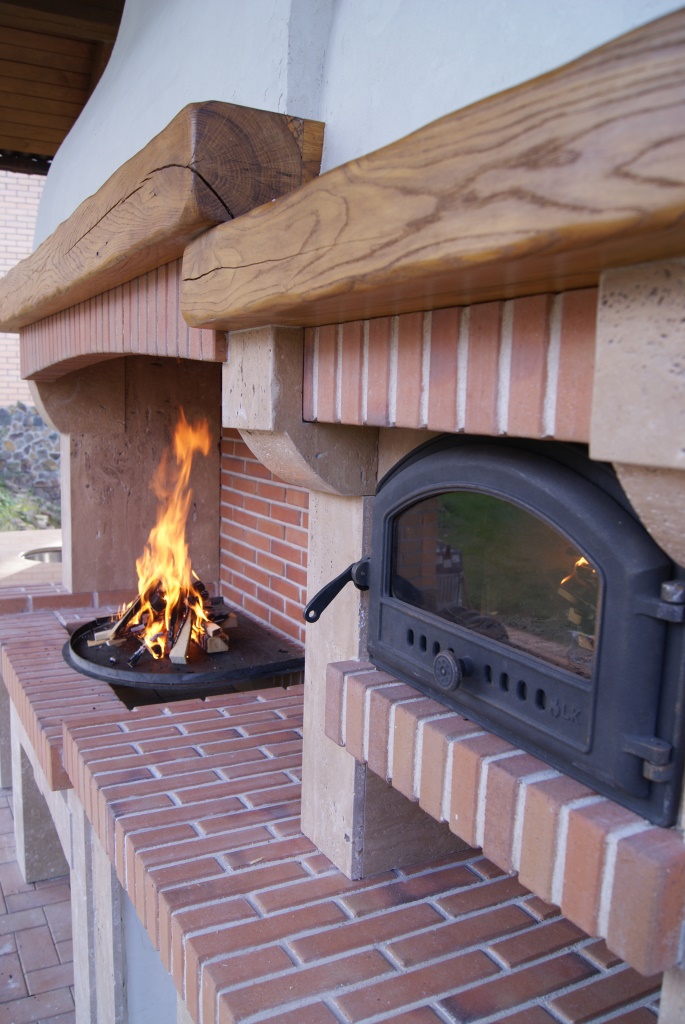

СообщениеДобавлено: Вт 6 Декабрь 2016, 16:37 Ответить с цитатойВернуться к началу
Когда будет жарка шашлыков на углях -портал быстро почернеет -вот в чём разница от горшка с едой.

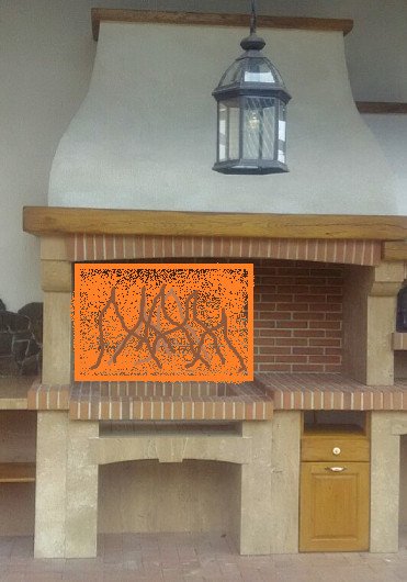

СообщениеДобавлено: Вт 6 Декабрь 2016, 18:29 Ответить с цитатойВернуться к началу
На мой взгляд, на заднюю стенку портала просится защита от копоти из листового металла, можно из бронзы, можно и с рисунком(чеканкой)...

Портал большеват для жарки на углях. Почернеет проём портала -дым мимо пойдёт.

Ничего Вы Виктор не понимаете в порталах! Это же ЕВРО-мангал! На нём ЕВРО-шашлык жарят. А то, что закоптится - ерунду говорите. Не закоптится. Его ведь никто топить не собирается! Как он закоптится?

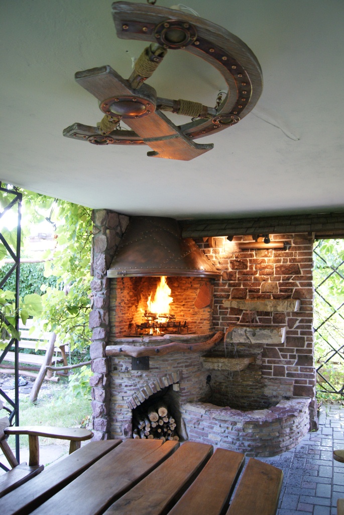

Сообщения: 248
СообщениеДобавлено: Вт 6 Декабрь 2016, 20:15 Ответить с цитатойВернуться к началу
Шура Вы правы. Там будет скорей всего чугунная плита.

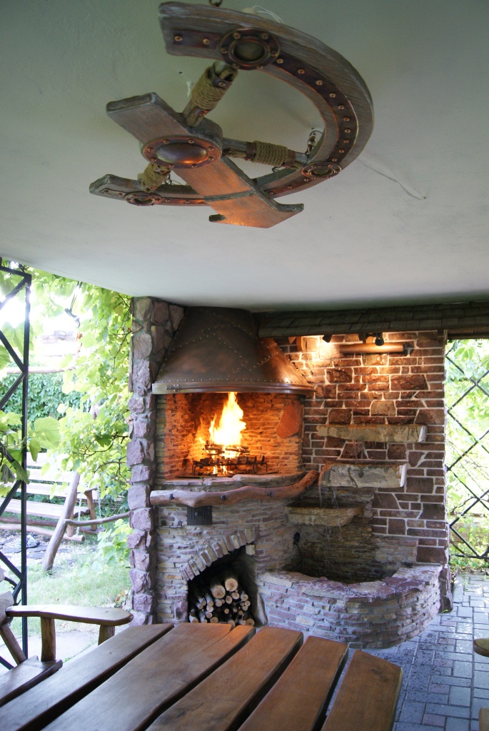

Виктор Селиван Вы не правы. Что бы не вдаваться в объяснения приведу фото барбекю у себя дома. Оно вообще стоит в "трубе", там много чего выполнено не совсем традиционно но тем не менее всё в этом приборе хорошо.
ПС. Для скептиков предлагаю выложить свою версию ЕВРО мангала . Будет любопытно посмотреть на их видения ЕВРО Smile
 Размер файла:  323.95 КБ
 Просмотров:  784 раз(а)

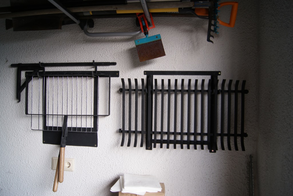

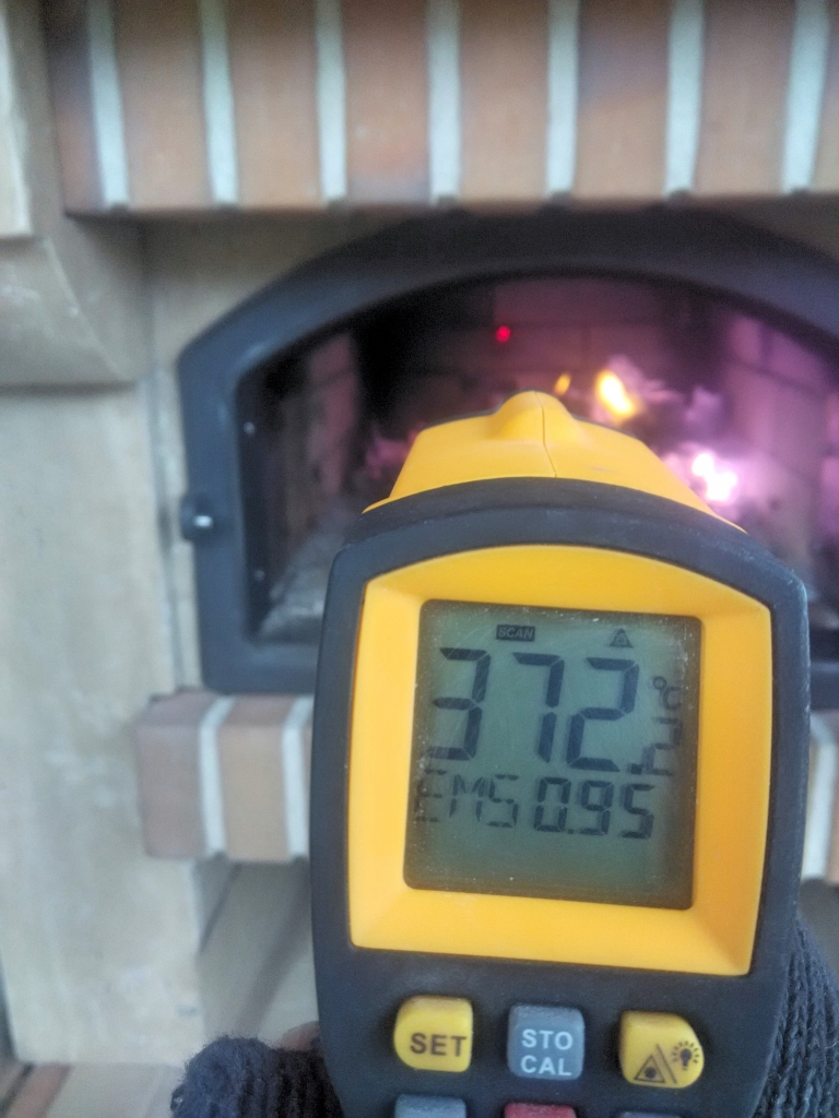

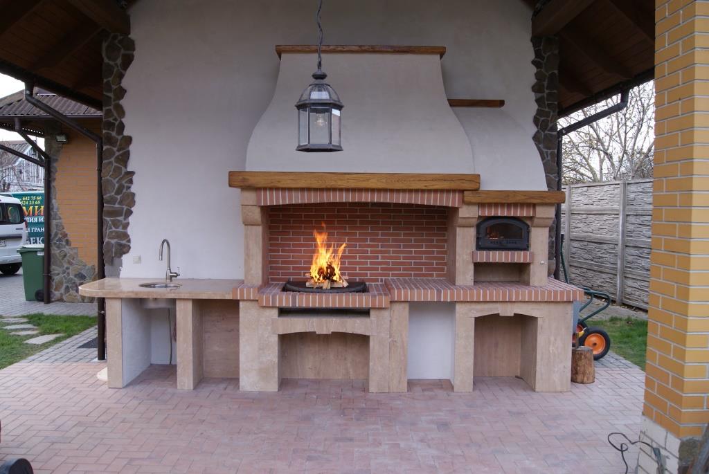

GIM
Сообщения: 248
СообщениеДобавлено: Пн 17 Апрель 2017, 21:42 Ответить с цитатойВернуться к началу
Доделал железо на уличный комплекс к открытию сезона.Правда открытие совпало с оранжевым уровнем но это не помешало приготовить шашлык.
