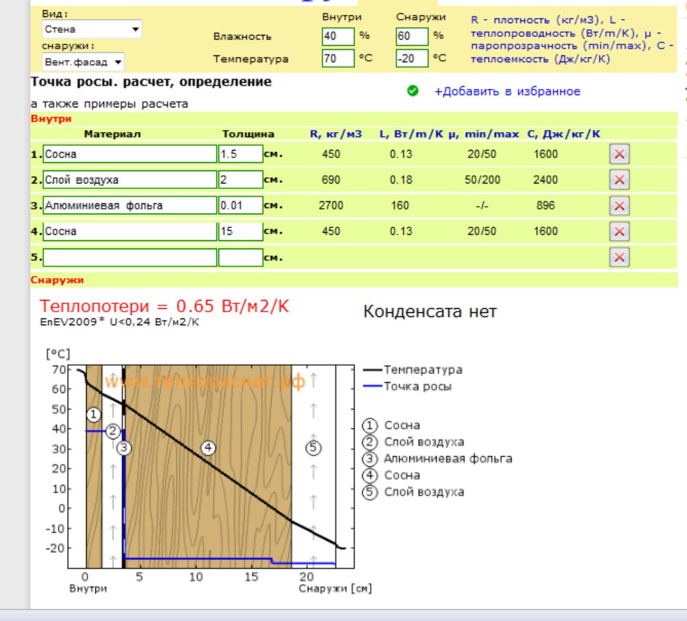

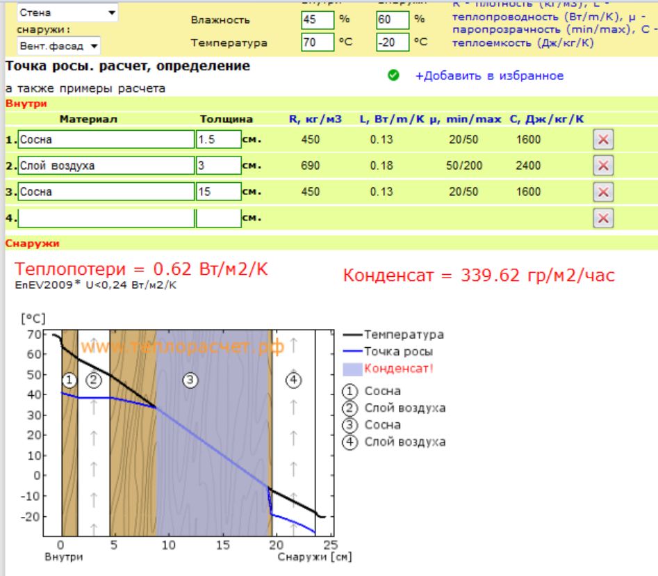

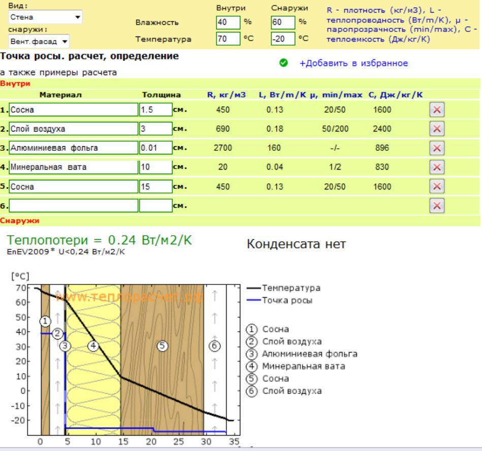

СообщениеДобавлено: Вс 13 Ноябрь 2011, 15:09 Ответить с цитатойВернуться к началу
Вот графики образования конденсата с стенах бани из бруса 150мм температура+70 внутри -20 снаружи фасад вентилируемый.
Пусть каждый выбирает утепление стены бани сам!

Сообщения: 10151
СообщениеДобавлено: Вс 13 Ноябрь 2011, 17:49 Ответить с цитатойВернуться к началу
все на грани ...
для варианта второго (снимок.jpg) подняв влажность в парной до 60 и снизив температуру до 60 (золотое сечение 60/60) уже и поимели конденсат = 368.25 гр/м2/час

СообщениеДобавлено: Вс 13 Ноябрь 2011, 19:55 Ответить с цитатойВернуться к началу
Не совсем понятно. Из графика видно, что 150мм дерева маловато и надо еще утеплять. При чем тут фольга? Излучение ведь калькулятор не учитывает, а что пар не пропускает - это видно. В первом случае влага замерзает в дереве, во втором и третьем нет проблем. В третьем запас больше.

СообщениеДобавлено: Пн 14 Ноябрь 2011, 00:29 Ответить с цитатойВернуться к началу
Интересная штучка. Получилось оптимально минвату снаружи вообще не закрывать, или ветрозащитой, или только слоем воздуха в 2 см. Прикольно.
И ещё, получилось, что при внутреннем утеплении минватой в 10см. Температура стены (кирпич, блок, дерево) практически меньше 0 град. То бишь сама стена с отрицательной температурой. Интересно как в ней запасти (как пишут) тепло, для того, чтобы после протопки печи сидеть в доме как внутри печи в тепле. Гдето в другом форуме читал. Греем дом, стены запасают столько то тепла и отдают его. Получилось при толщине 0,5 метра пеноблоков и утеплении снаружи и внутри, стена(пеноблок) имеет температуру 10 град. Надо будет еще погонять расчеты.

СообщениеДобавлено: Пн 14 Ноябрь 2011, 20:35 Ответить с цитатойВернуться к началу
Как только внутри ставим алюминевую фольгу, всё приходит в норму. Так что цельносварной куб плюс утепление снаружи и обмотать плёночкой. Ура! Дом готов.
