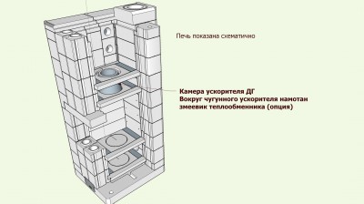

Andrew, смотрите, чем отличается "Правильная" печь с водогрейным контуром от мягко скажем "Недорогой" или дорогой, но "неправильной". В правильной печи дрова горят в топливнике, а водяной контур ставится в теплонакопительном шамотном ядре или в специальной камере (для простоты назовём тоже "ядро"). Это "ядро" омывается или заполняется уже полностью догоревшими, но максимально горячими дымовыми газами с низким содержанием сажи. Этому "ядру" абсолютно без разницы, охлаждают его или нет. На качестве горения это никак не сказывается. В итоге и горит хорошо, и тепловая инерция обеспечивается. Естественно, чтобы снять тепло с такого ядра, его нужно сначала прогреть. Но прогревать ядро нужно уже полностью догоревшими газами, а не остужать топку встроенным теплообменником.
Что касается применяемого Вами режима запуска, то на мой взгляд - без разницы. Три раза "пропихнуть по чуть-чуть" или просто включить нассос и ждать. Закон сохранения энергии никто не отменял. Сколько печь тепла способна отдать в конкретный теплообменник в определённом режиме горения - столько и отдаст. Сколько радиаторы отопления способны отдать комнате - столько и отдадут. Если Вам нужно вскипятить ведро воды на кухонной плите, Вам ведь не приходит в голову наливать туда по кружке и ждать, когда каждая закипит. Имейте ввиду, что закипание воды в теплообменнике без циркуляции - потенциальная авария. Ведь все средства предотвращения аварии при закипании теплоносителя (расширительный бачок, клапана и т.п.) у Вас снаружи. Бахнет! Только уже теплообменник, а не дымовая труба!

Виктор, Вы меня неправильно поняли. Я специально сказал "условно ядро", имея ввиду некую внутреннюю полость печи, специально сконструированную так, чтобы отдавать тепло когда печь уже прогрета целиком, а не транзитить через эту камеру газы. Вот так, например..
 Размер файла:  558.43 КБ
 Просмотров:  652 раз(а)
