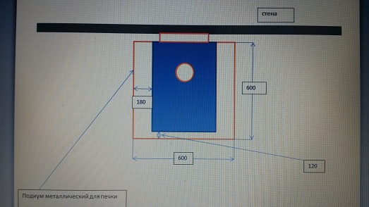

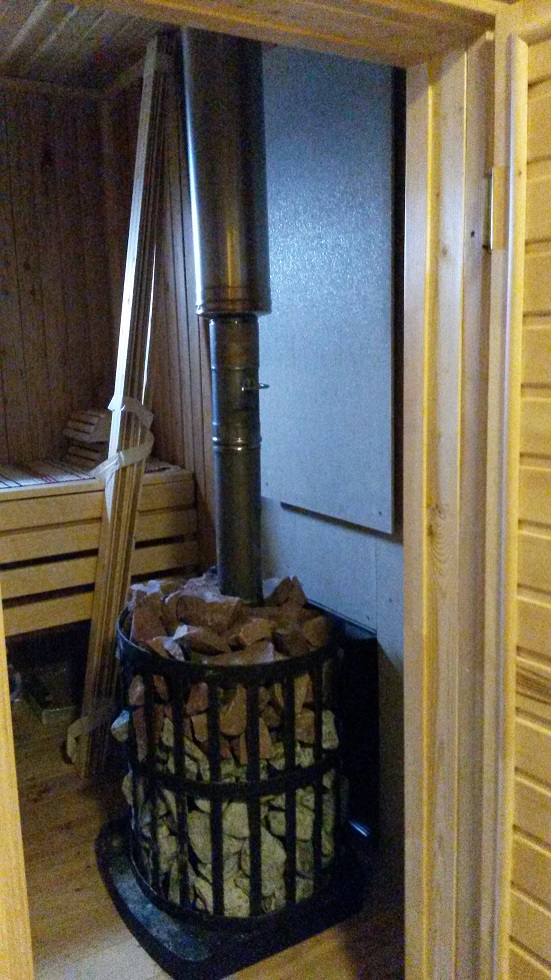

Добрый день!
Решил обложить печь кирпичём. но вот незадача.
вот размеры подиума и топки. получается у задней стенки всего 120 мм. это кирпич. можно его класть впритык к задней стенке? не перегреется? а сбоку 180 мм. остается немного места для камней. Основной масив камней получится сверху. хватит для парения?
Или можно положить на ложок? может будут другие предложения?
Металлическую решетку срежу.

смирнов иван
Сообщения: 1171
СообщениеДобавлено: Чт 1 Декабрь 2016, 13:26 Ответить с цитатойВернуться к началу
Выкинуть это неприличие , кое сделано под гипсокартон либо что _ то листовое. Выложить основание под печь большего размера , кирпичный портал и на основание под печь положить кладку с зазорами для продува .
БАСМАЧ
Гость
СообщениеДобавлено: Чт 1 Декабрь 2016, 13:34 Ответить с цитатойВернуться к началу
это не гипсокартон. это минерит. зашито место установки печи. и в виде экрана для трубы сделан. печь уже не снять. надо только разбирать всю трубу ((((( могу только срезать решетку,убрать камни обложить кирпичем.
Решил обложить только по причинетого что сильное излучение. не нравится мне. и остывает быстро.Сильно сухая получается парилка.
смирнов иван
Сообщения: 1171
СообщениеДобавлено: Чт 1 Декабрь 2016, 13:36 Ответить с цитатойВернуться к началу
Тогда практически бестолку

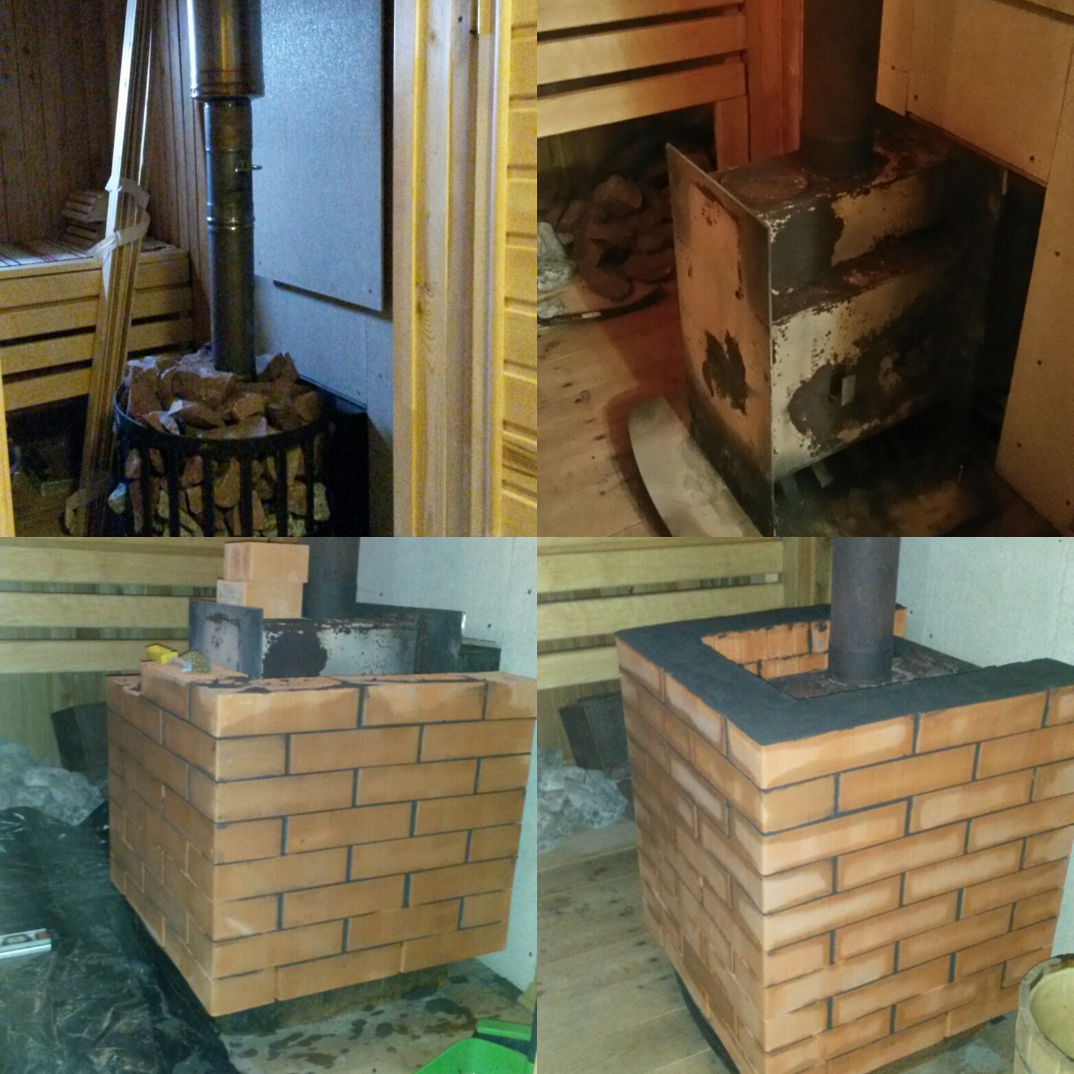

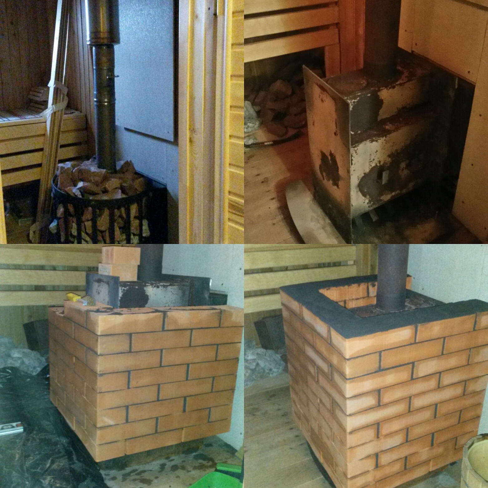

mazatrucker74rus
СообщениеДобавлено: Чт 1 Декабрь 2016, 20:11 Ответить с цитатойВернуться к началу
Делай как хотел . Сначала ничего не реж . Сложи воруг насухо на плашку . В камни подачу воды с помощью паровой пушки .
В кладку дверки снизу и сверху по бокам для конвекции, либо у пола окна в четверть кирпича, дверки у верха . Сверху можно печную дверку примастырить для выхлопа пара вверх при поддачах ( при закрытых боковых . Насухо сложи , попробуй. Понравится- делай полноценно . Нет - все к бениной маме, и если нет желания ставить кирпичную периодичку, то хотя бы металличку с ЗАКРЫТОЙ каменкой . Мой выбор в подобном варианте- ферингер классика паровая , только у меня еще щиток сделан .

БАСМАЧ
Гость
СообщениеДобавлено: Вт 6 Декабрь 2016, 12:29 Ответить с цитатойВернуться к началу
глаза боятся-а руки делают.
