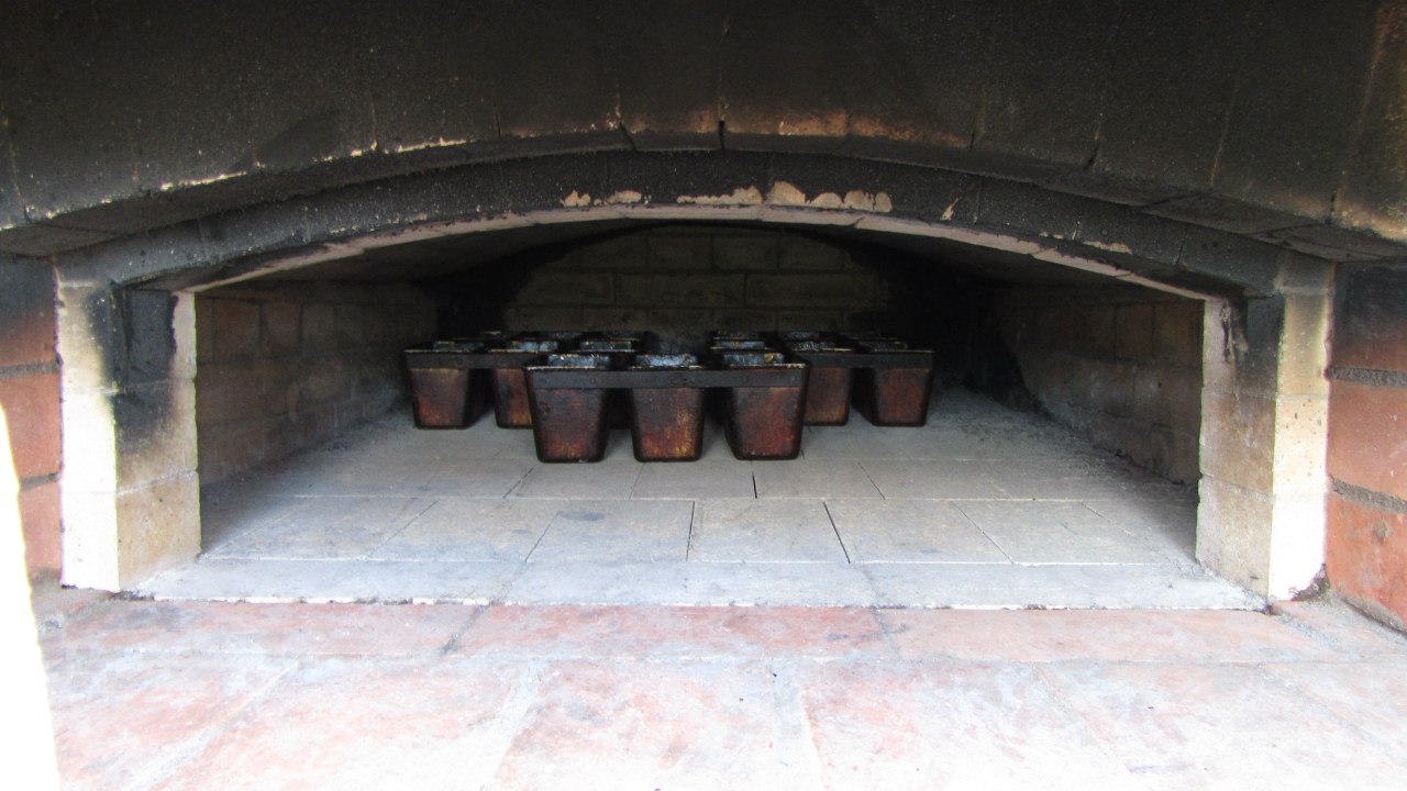

Удачная конструкция хлебопекарной печи на 40 хлебов.
Построена на семинаре печников Суздаль-2012
Организаторы мероприятия товарищество "Правильные печи"

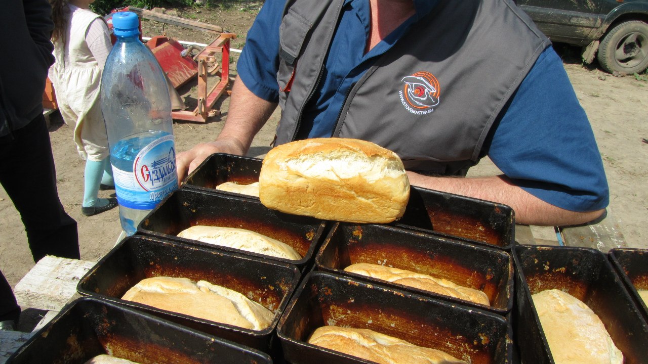

Приятно посмотреть на работу мастеров,все сделано четко с понятием. А как сейчас эксплуатируется эта печь?
СообщениеДобавлено: Пт 9 Декабрь 2016, 09:10 Ответить с цитатойВернуться к началу
На мк 2013 помниться Александра нас хлебушком белым из нее угощала все супер было Smile

Последнее, что знаю.
Печь покрывает потребности летнего детского оздоровительного лагеря в хлебе. Как впрочем и там же построенный комплекс на два здоровенных казана для приготовление пищи.
Хотели зимой печь хлеб для поселения и деревенских. Не знаю ничего о реализации данного плана.

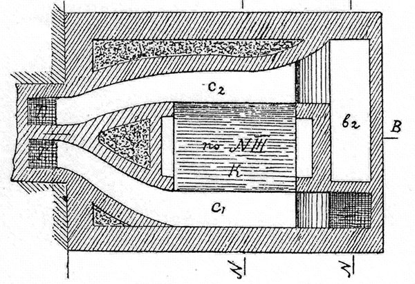

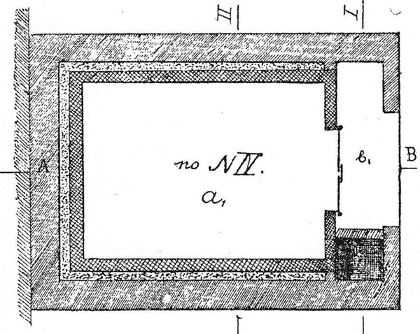

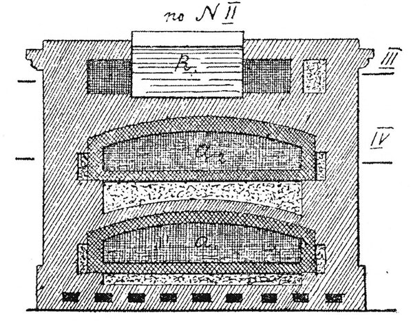

Усовершенствованная русская печь генерала Васмунда.
Военный инженер Васмунд построил двухярусную хлебопекарную печь с двумя камерами а1 и а2 типа русской печи, в которой он устранил из вышеперечисленных недостатков — четыре, а именно:
1). Чтобы уменьшить значительную потерю теплоты через лучеиспускание, он ввел в стенах изолирующие песчаные прослойки.
2). Для уменьшения её непроизводительно большого объема он спроектировал ее двухярусной (a1 и а2).
3). Теплоту отходящих продуктов горения он использовал для обогревания воды (в резервуаре R, помещенном над верхней пекарной камерой (а2) помощью двух горизонтальных дымоходов с1 и с2, которые в то же время обогревают верхнюю камеру. Температура там невысокая, так как туда притекает холодный воздух из шестка.
4). Он устроил наклонный под, облегчающий наблюдение за выпечкой. Все прочие недостатки русской печи присущи и этой системе. Но кроме того она имеетъ еще один лишний недостаток, который заключается в неудобстве обслуживания нижней пекарной камеры. Эта система применяется часто в Военно-инженерном ведомстве, в частной практике она большого распространения не получила.
Данные о ней следующие: Она имеет в длину 4 3/4 арш. а в ширину 31/2 арш., высота — 3 арш. Топочные отверстия имеют в ширину 1 1/2 арш., а в высоту 6 1/2 верш. Под нижней пекарной камеры приподнят всего на 8 верш, оъ земли, вследствие чего, не смотря на сделанное перед ним в полу углубление (приямок) Р обслуживание его неудобно. Шестки b1 и b2, топочные отверстия и устья пекарных камер перекрыты плоскими покрытиями по железным листамъ (у шестков) или полосам (у отверстий).
Каждый под имеет площад в 7 кв. арш. Высота камер в середине от 7—8 вер. Устья пекарных камер снабжены железными створчатыми дверцами с отверстиями для выпуска пара из камеры. Поды имеют подъем к заду (на 1 верш.). Дым, выходящий из пекарных камер, направляется вверх шестков, где помещаются два хайла от двух горизонтальных дымоходов, которые идут поверх верхняго свода, огибая с двух сторон железный горизонтальный (R) 30 ведерный бак для горячей воды и наконец попадают в дымовую трубу, состоящую из двух смежных дымоходов.
Опытъ показал, что при каравайной выпечке хлеба двухярусная печь Васмунда дает с 1 кв. арш. 1,2 пуда хлеба, т. е. столько же, как и в обыкновенной русской печн.
Расходъ дровъ в печи Васмунда при двух выпечкахъ в сутки —
около 8 фун. сухих мелко наколотых дров, содержащихъ 20 % влажности, при условии правильной топки. Но практика показала, что двухярусная печь Васмунла расходует от 14,9 до 19,7 фунтов дров на 1 пуд хлеба.

Скажите пожалуйста для чего сделан в печи дополнительный канал в своде? На видео на 10мин. 40сек. хорошо показано строительство канала с заслонкой-кирпичом. Как я понял печь построена как русская печь но с дополнительным каналом. По типу как хочешь так и топи) Надо свод быстрее прогреть -отодвинул кирпич-заслонку... Не надо -топи по классике и заслонку не трогай...
Сообщения: 6846
СообщениеДобавлено: Ср 5 Декабрь 2018, 10:59 Ответить с цитатойВернуться к началу
Link
Это для удаления паров воды при выпечке хлебов. Тесто сырое,вода испаряется. А куда вода должна уходить?

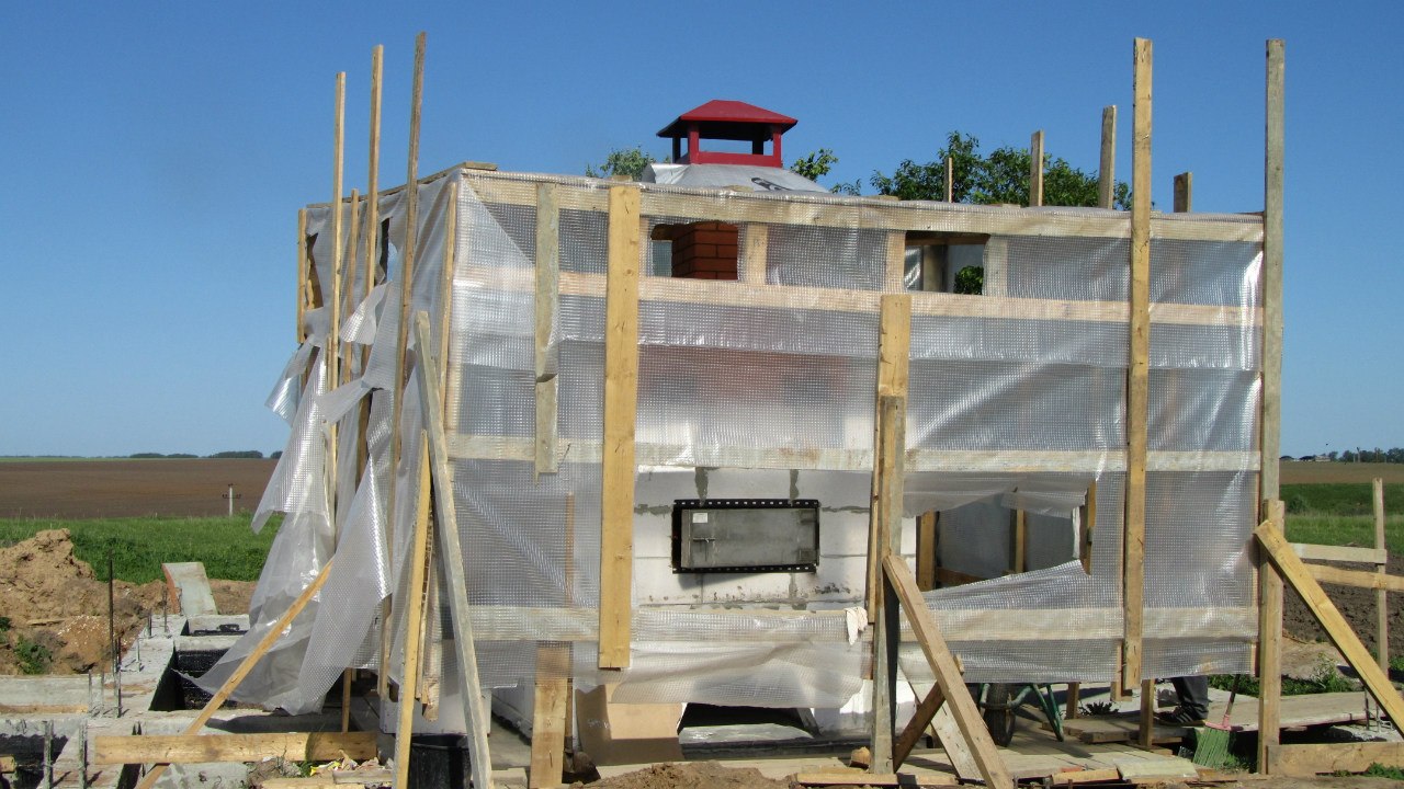

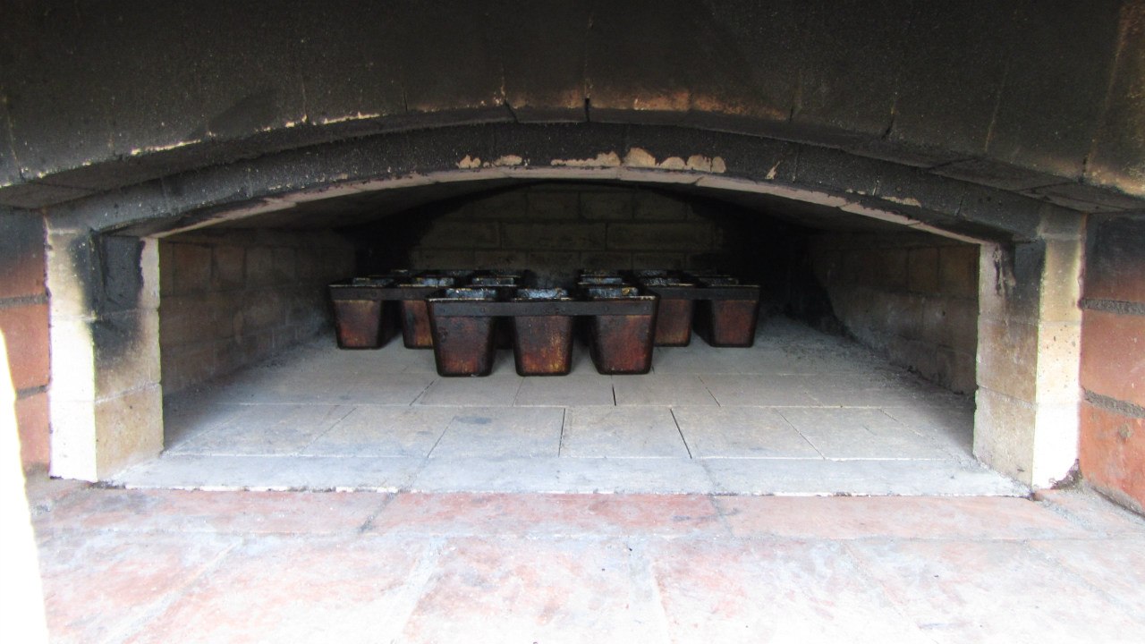

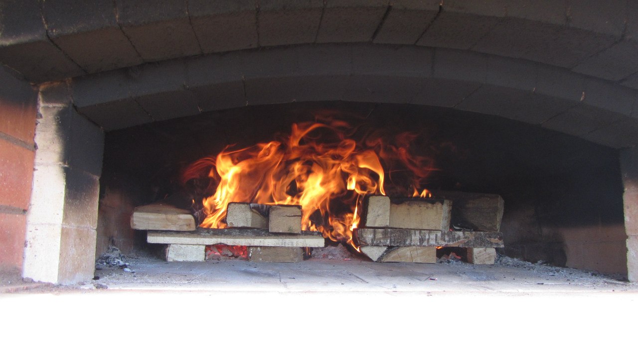

СообщениеДобавлено: Ср 2 Январь 2019, 08:04 Ответить с цитатойВернуться к началу
Smile нашел пару фото с Семинара на компе

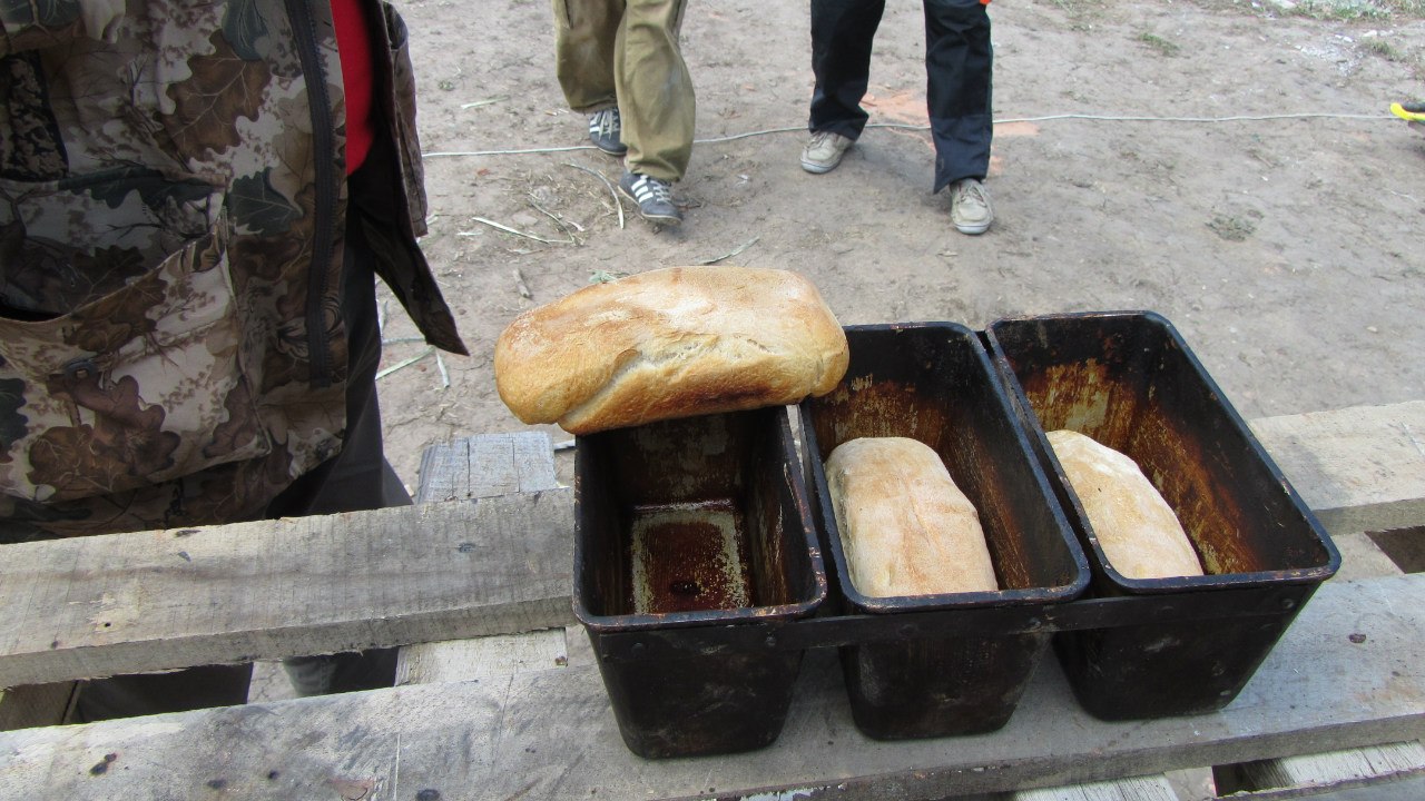

СообщениеДобавлено: Ср 2 Январь 2019, 08:07 Ответить с цитатойВернуться к началу
Very Happy а хлебушек действительно был вкусным как и почти все приготовленное в русской печи
