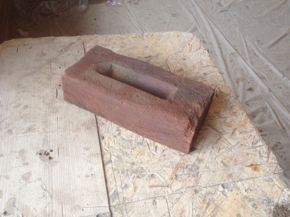

Добрый день! Подскажите, пожалуйста, можно ли такой кирпич использовать в кладке печей и держит ли он температуру?

В принципе да это кирпич ручной формовки если не ошибаюсь по габаритам Донские зори с Ростова . В какую смотря печь хотите засунуть ??? его в каналы на футеровать шамотом лещадкой ( 4 см) Пример вот тут удалось поработать с ним в том году http://forum.stovemaster.ru/viewtopic.php?t=10123

Кирпич понравился. Хочу печь дома из него сложить!!!)))

Места соприкосновения с огнем из шамота это понятно. А вот в каналы без футеровки он пойдет, не лопнет?

Не Донские зори, тот розовый на сколах. Хелен Брикс у меня пролежал 2 года в каменке, хоть бы что, а именно про этот не скажу
