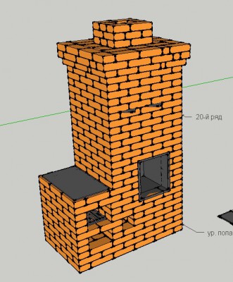

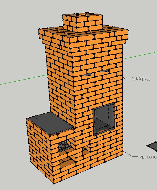

Печь в садовом домике сложена приблизительно в 93-94 г. Весной буду разбирать, и порядовку зарисую. Но хотелось бы уже сейчас узнать порядовку заранее. Размеры печи даны как есть.
Печь в саду.rar
файл в 8-й версии SketchUp

Скриншот

Вам по этим габаритам нужен новый проект? Либо сохранить на новой печи предыдущую конструкцию? Я из Челябинска. Чем могу быть вам полезен?
