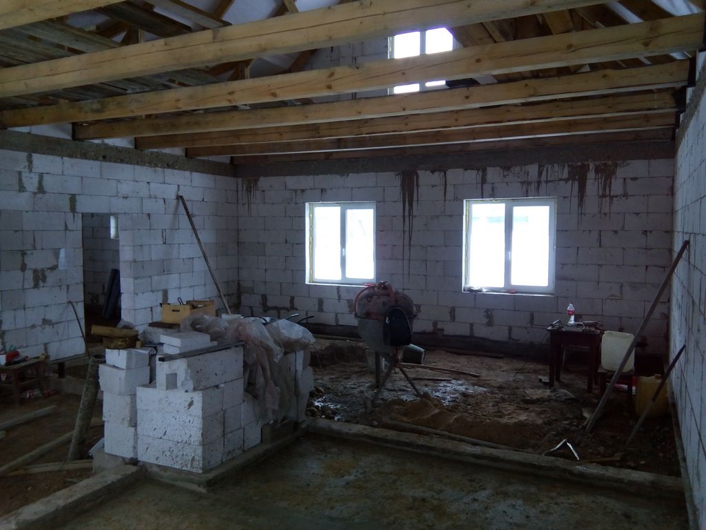

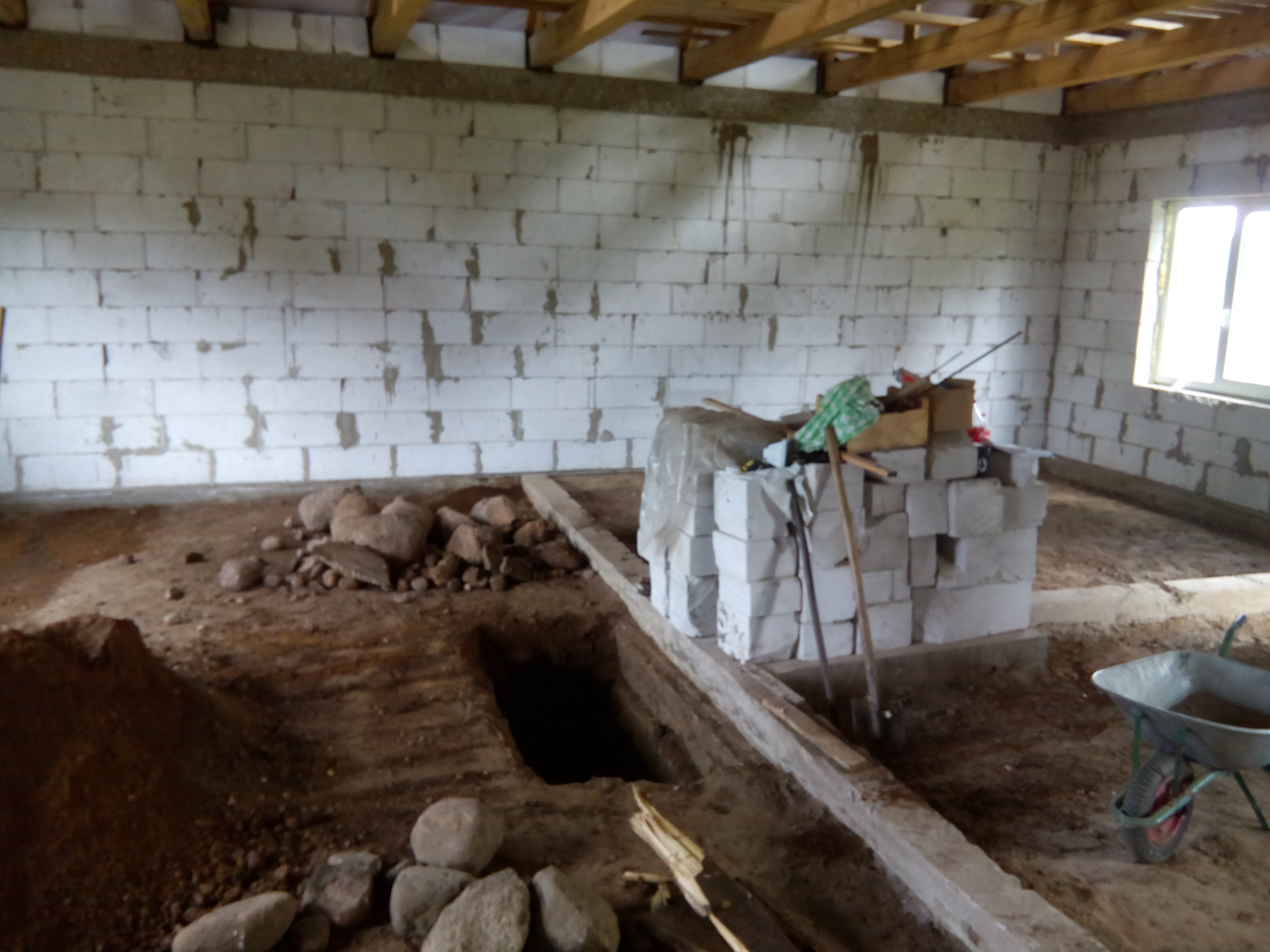

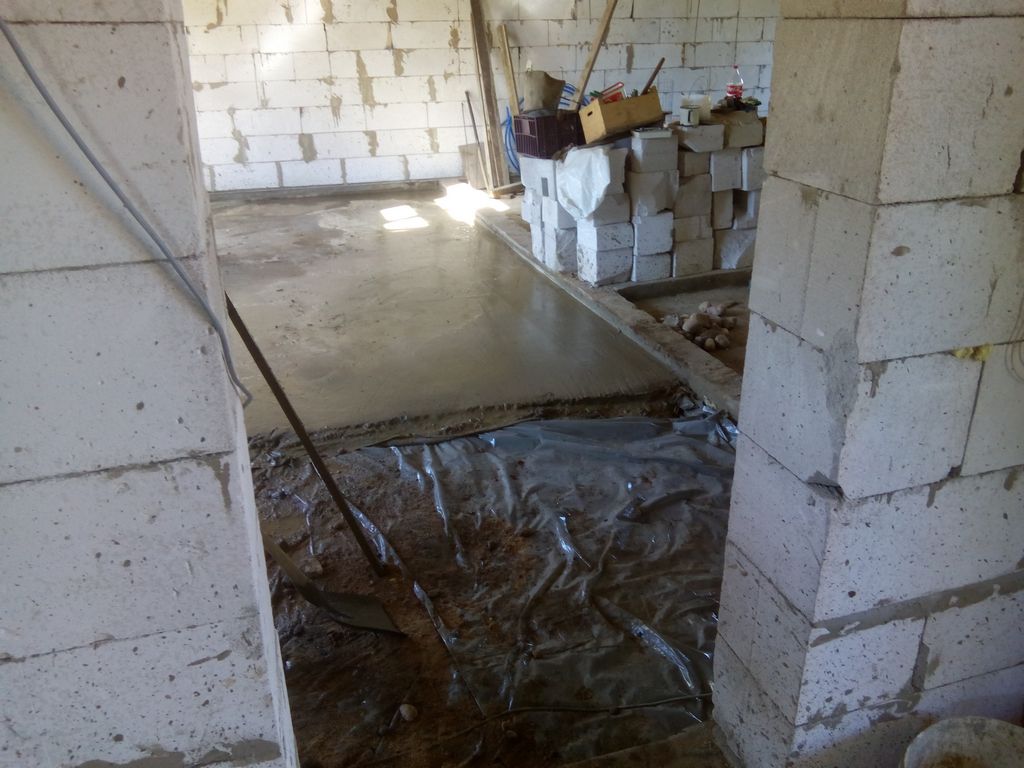

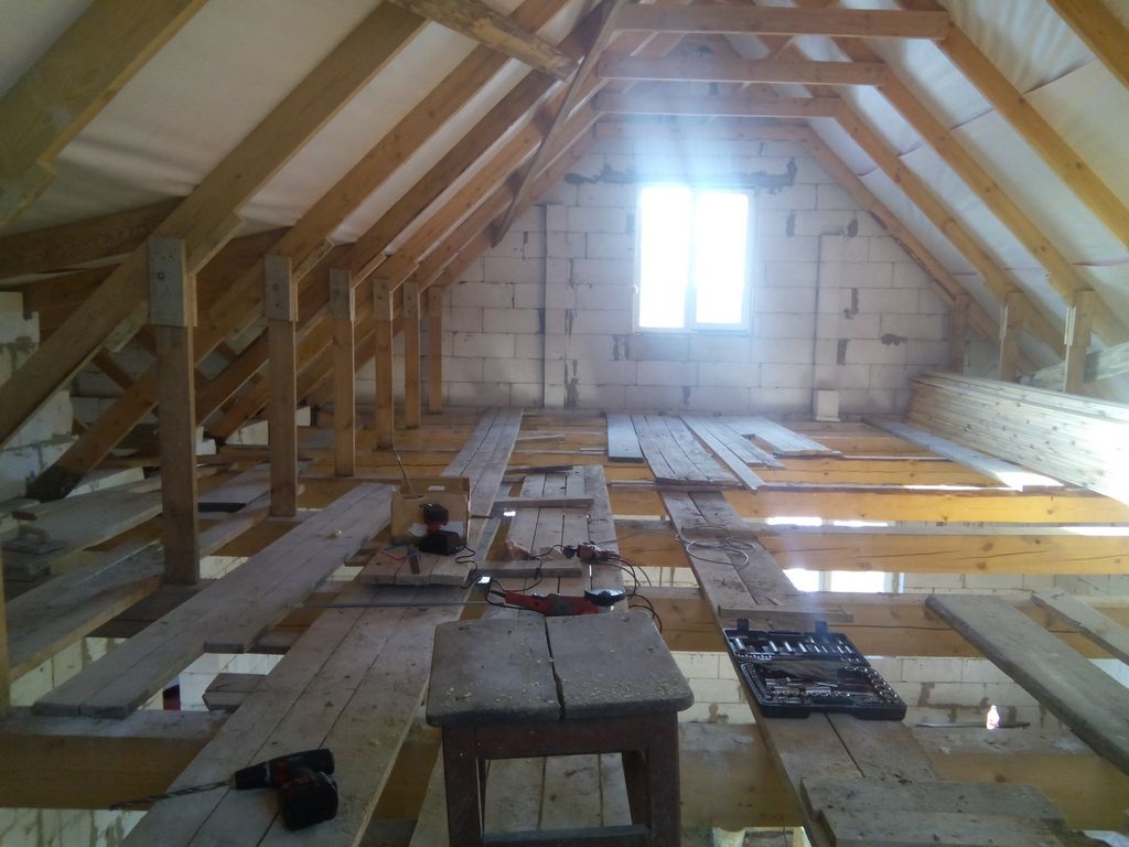

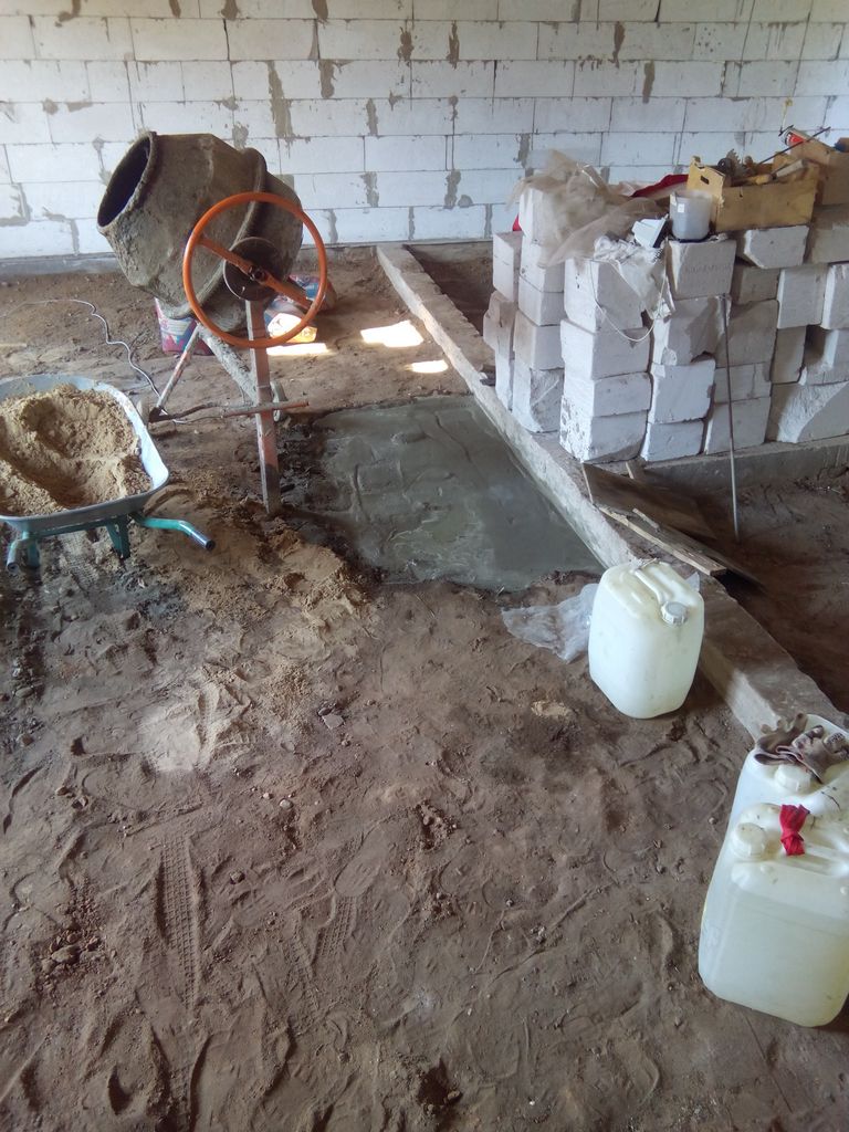

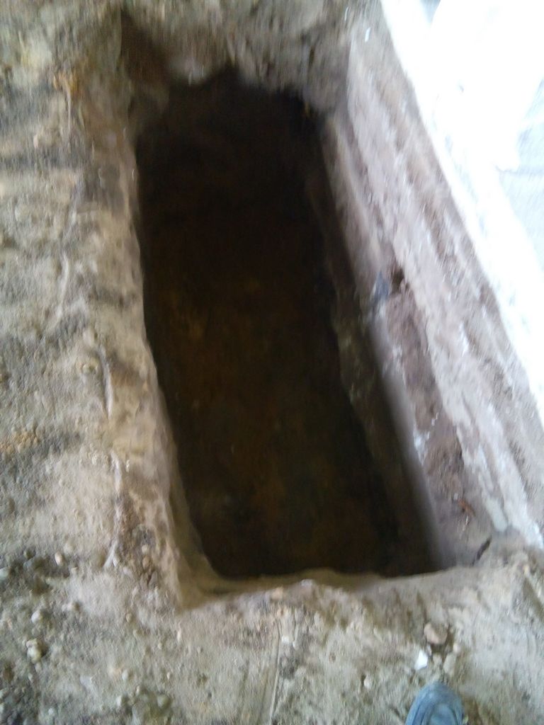

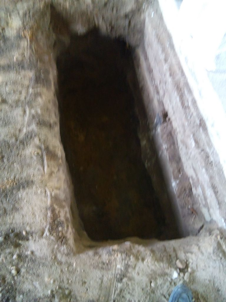

Прошу помощи в выборе отопительной печи для дома из газосиликата, планировку прикладываю. Стена 300 мм, утепление наружное 50 мм. Перекрытие- балки 200 мм , заполнение утеплителем. Мансардный этаж - 200 мм утеплителя. Изначально планировался отдельно камин, залит фундамент 900х1700 и отдельно печь, залит фундамент 1000х1200. На сегодняшний день склоняюсь к единой отопительной конструкции - печи-камину. Склоняюсь к проекту http://www.osnovaremonta.ru/kladka-pechi-kamina-7kvt-biatlonpodrobnoe-poryadovoe-opisanie-kladki/
Вопрос как правильно разместить печь в перегородках? Перегородки будут из газосиликата 200 мм, как правильно сделать узел примыкания стены к печи? Какой фундамент необходим под печь весом около 8 тонн, что делать с имеющимися фундаментами? Разбивать верх и объединять монолитной плитой? Как отапливать мансарду? Делать калорифер в трубе?

не ну на почти 70 квадратов должен быть настоящий монстр.
Просится: 1. Т-образная печь широкой спиной в спальни а мордой в зал. Но фундамент 170-это 6,5 кирпича,--это в зале а в спальнях всего 120-это 4,5 кирпича.т.е. спину не начто поставитьтЖ. а ее надо бы всю всунуть в спальню.(рис1)
2.Или исходить из того что есть и вбухать просто мощную печь вытянув ее пополам (рис 2..3)
Мансарда тоже немаленькая, квадратов 40 будет как мин. Одним щитком ее не нагреть. Впрочем если щиток будет 170 то можно..Можно просто продолжить всю печь наверх обогнув балки и сделать там отдельную печь для мансарды,которая изза общей трубы будет несколько менше.
Можно вообще не делать. Просто когда действительно приспичит подключить к проходящей трубе красивую буржуйку которой фундамент не нужен. Надеюсь ваша 7м-я(!)балка не прогнется.

фундамент в спальне залит отдельно от перемычки, и под камин отдельно, перемычка связана с основным фундаментом. Напрашивается вырезать перемычку , сбивать фундамент печи до уровня фундамента камина, и заливать цельную плиту с хорошим армированием, с отрывом от перемычки.
В деревне создали 2 года назад кооператив для газификации, уже взносы на проектирование платили, изначально отопление и подогрев воды планируется газом, но пока дело дойдет до газа, еще не понятно сколько лет пройдет да и какие цены в будущем будут на него неизвестно, а так на крайний случай электро бойлером.
ХК получается в сторону гостиной надо делать? отопительный щиток с топкой?

хотя пойдет и обычная каминопечь шириной 5 кирпичей(127см) только сделать ее мощнее вытянув в глубину. Ну а нехватку фундамента сзади(120см) игнорить, вывесив по обе стороны по чуть-чуть.Фундамент под стену можно обойти и печь на него не опирать Sad

С фундаментами уже понятно что косяк, и придется поработать перфоратором, и даже черновые стяжки можно разбить, и подкопаться и подлить как надо.
Балки 150х200 мм , но пролет большой - 8 м, вариант только со стороны спальни подпереть перегородкой балки и на эту сторону размещать щиток или вариант с буржуйкой ( для буржуйки я так понимаю надо придусмотреть отверстие в трубе под дымоход из сэндвича?)
Получается 7Квт печи камина 1500х1120 не будет достаточно для отопления 70м2?

1.если печь расположить как я в последнем рисунке то ее можно расположить на оба фундамента печи а фундамент под стену обойти, не опирать на него ничего. Просто немного занизить..Ну как балки обходят замуровав их в нутри с зазором от верха.
2.Да балки длинноваты, должны быть 250мм высотоой
3.Да. отверстие в трубе не проблема оставить, заложив его кирпичем, но так что б можно легко вынуть когда нужно...
4. да это мой велком

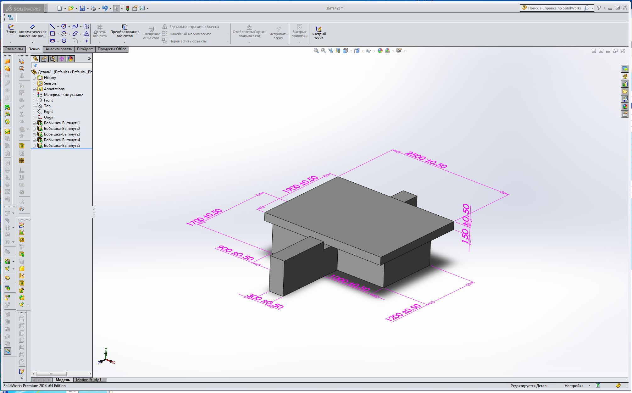

по фундаменту может быть такое решение? 150 мм ж/б плита на 2 фундамента?

Периметр стенок печи на 1-м этаже при таком фундаменте не более 5 метров, с учетом простенков. Они выдадут максимум 5,5 кВт. при однократной топке.
Т.ч. Вам зимой н.б. топить 2-ва раза за сутки - в первой половине дня - каминную топку для готовки в хК и в самой топке, а вечером - каминную топку вновь Cool
