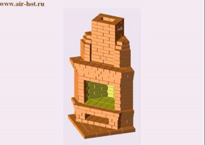

Добрый день!
Ребят, ситуация такая: очень хочется сложить камин в доме (оцилиндровка) угловой что то вроде "аннушки" широко известной. Но есть одна загвоздка, а именно: в районе дымовой трубы проходит балка перекрытия (бревно все также оцилндровка). Можно ли как то или увести кладкой трубу немного в сторону или же использовать какие нибудь дымоходы из скажем керамический трубы? Есть ли какое то решение кроме как отказа от углового камина или переустройства балки. Прошу сильно не пинать, в печном деле профан.

Если балка не несущая - можно резать все.
Керамический дымоход лучше ставить только прямо, по рекомендациям производителя. Для хорошего дома - хорошее решение.
Если резать балку нельзя -несущая, то на 1 метр можно отвести отводами для дымохода типа сэндвич.

В принципе соглашусь с тем что балку лучше разрезать (я вот строитель но не печник). Это балка перекрытия.
У меня еще вопрос по камину угловому. Дымоход в этом камине идет под углом 45гр. к стенам дома. А как в этом случае делать распушку (еще как то могу себе представить) и самое интересное выдру.
сам камин вот
http://air-hot.ru/index.php/pechiikaminy/kaminy/88-annushka

отвод делается до выхода на кровлю
