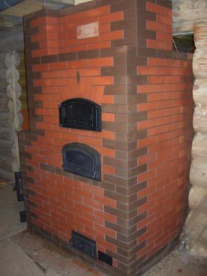

Уважаемые форумчане, помогите советом!
Имею в хозяйстве банную печь из кирпича- печь прямого нагрева, в опускном канале установлены металлические трубы для конвективного обогрева. Топка шамот на плашку, в каменке чугун и камень, облицована керамическим кирпичом,зазор 2,5 см, картон базальтовый не ложил. Параметры работы: выход с 20 гр в помещении -3.5-4 Часа, с 5 гр-5-6 часов.Поблемы: плохой прогрев моечного отделения. Что понял - печь нужна именно прямоточка, колпаковая не подойдет- низкие потолки, нужен щиток в мойку, конвецию трубами заменить через тепловой зазор шамота и лицевого кирпича, нужно учесть все инновации печного дела-ВВ и т.п.. Печь нужна периодического действия макс-2 раза в неделю.Может кто-нибудь готов поделиться проектом по моему запросу. Готов материально отблагодарить.

Бедолага писал(а):
...Поблемы: плохой прогрев моечного отделения. Что понял - печь нужна именно прямоточка, колпаковая не подойдет- низкие потолки, нужен щиток в мойку, конвецию трубами заменить через тепловой зазор шамота и лицевого кирпича, нужно учесть все инновации печного дела-ВВ и т.п.. Печь нужна периодического действия макс-2 раза в неделю.Может кто-нибудь готов поделиться проектом по моему запросу. Готов материально отблагодарить.
Поищите спецов по прямоточкам, предложите адекватную цифирь и всё получится Razz
эта каменка - "факельная" "комбинашка" с нижним расположением "чёрной" закладки...

Я вряд ли бы обращался за советом, если бы меня все устраивало. Я просил сказать об ошибках или реальных советов, может, что кирпич надо было ложить на ребро, а не на плашку при таком использовании печи, нужен второй колпак или щиток в моечную для повышения кпд печи и обеспечения прогрева, а не конвекция.

Правильно ли понимаю, что интенсивную конвецию можно создать за счет теплового зазора между шамотным ядром и отделкой? Я попробовал реализовать что-то похожее через монтаж в каналах двух металлических труб. Конвективного поток ощущается, но то ли надо было трубы меньшей толщины ставить для эффективности( нашел это в описаниях печей для отопления храмов).
