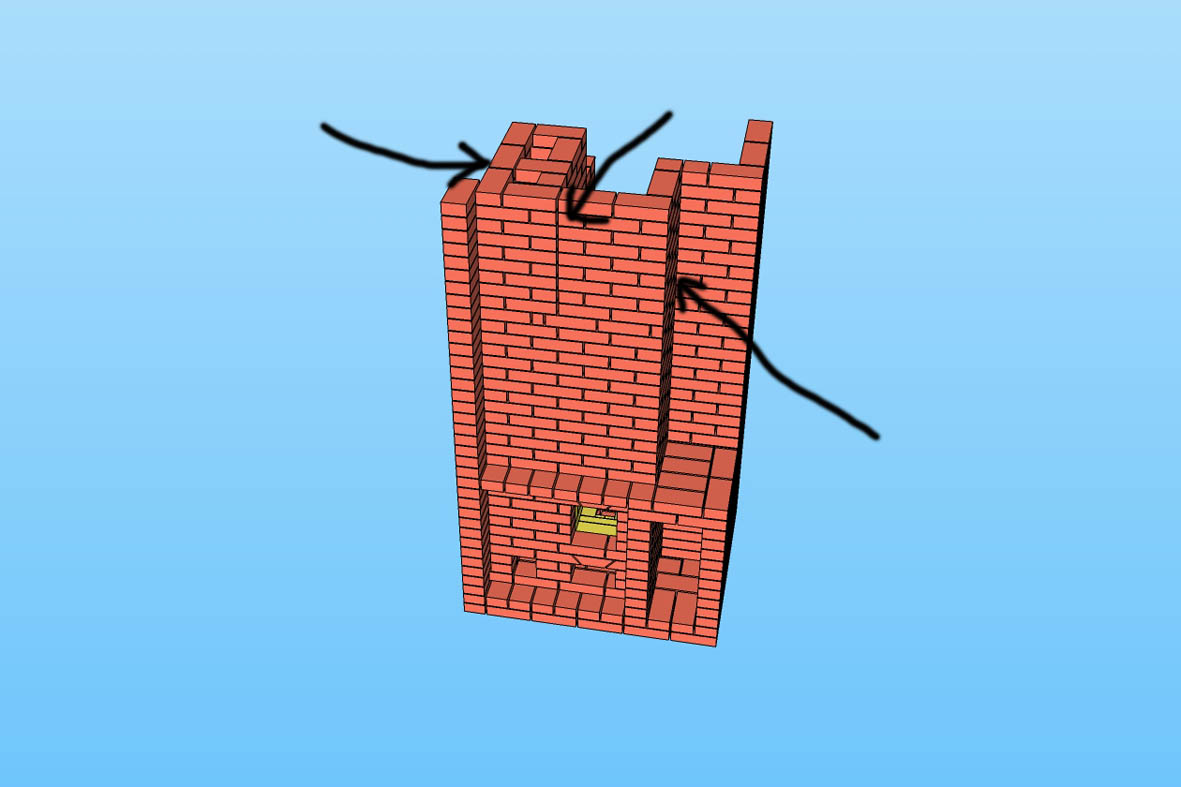

Приветствую профессионалов печного дела, любителей бани и участников этого замечательного форума!

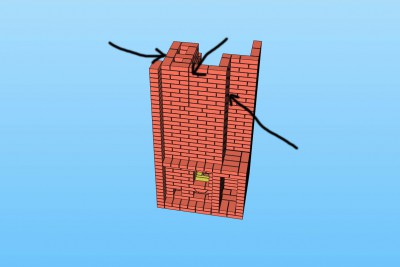

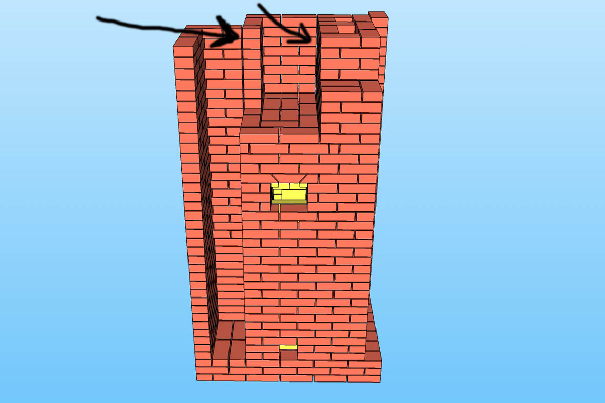

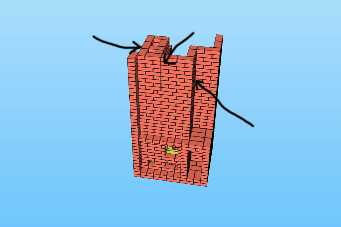

Посмотрев все доступные в сети лекции Е.В. Колчина, прочитав соответствующие темы на форуме и несколько базовых книг по печному делу приступил к проектированию и строительству пламенной печи на основе чертежей и проектов ув. Евгения Викторовича (за что ему огромное человеческое СПАСИБО!).
Насколько я усвоил, с основной кладкой печи нельзя перевязывать разделки и стенки (стрелочками указаны на фото), вопрос в том не будет ли трещины между стенкой и печью, или между вент. каналом и трубой (см. фото)?
Попробую сюда же выложить свой проект, ув. профи, если у Вас найдется время, буду очень признателен если вовремя подскажите где я допустил ошибки в проекте, на данном этапе по-тихоньку собираю шамотное ядро, время что то поправить еще есть. Confused

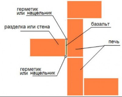

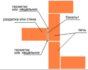

Ребята, подскажите, между кирпичной разделкой (или кирпичной стенкой) и печью надо ли оставлять зазор, можно ли его заполнить ГПС?
СообщениеДобавлено: Вт 17 Июнь 2014, 09:58 Ответить с цитатойВернуться к началу
везде, где стоят холодные непрогреваемяе стенки рядом с печкой - проложить базальтовый картон, сделать выпуски сварной сеткой через 4-5 рядов как для ППР. Это и для трубы справедливо.
СообщениеДобавлено: Вт 17 Июнь 2014, 10:57 Ответить с цитатойВернуться к началу
Зазор нужен, заполнять его ГПС не надо. Как вариант см. картинку во вложении.

Владимир, выпуски сетки запускать в разделку и для жесткости закреплять между кирпичами?
Можно ли таким образом сделать дровник для досушки дров, как показано на картинках, или это пожароопасно?
СообщениеДобавлено: Вт 17 Июнь 2014, 14:07 Ответить с цитатойВернуться к началу
на глину и прижимать.
можно и сушить. Не больше 95 градусов будет...

Еще один вопрос меня мучает... Между шамотным ядром и стенками печи из красного кирпича планирую мулиткремнеземистый картон 5 мм проложить, переживаю, успеют ли за 3 часа топки нагреться стенки печи? Все-таки это очень хороший теплоизолятор? Я в этом деле новичок.. поэтому и вопросы глупые возникают, на которые так сразу в темах по форуму ответы не найдешь..
СообщениеДобавлено: Вт 17 Июнь 2014, 14:21 Ответить с цитатойВернуться к началу
Он же камень... Проводит тепло все-равно. Убирает локальный перегрев.
Но можно оставить воздушный зазор просто. ИК излучение сработает. Картон только там, где нужно не пустить ДГ к воздуху.
Но вот шамот на ребро + красный на плашку - за 3часа на режим не выйдут. Только за 5.
Кстати по рисунку Шуры - шов просто ГПС замазать. Если осыпется - повторить.
3 часа топки, плюс час, другой настояться, я так и планировал в принципе.
Не совсем понял "не пустить ДГ к воздуху", это в каком месте печи может быть?
По рисунку Шуры, вместо базальтового картона ГПС?
Спасибо за оперативность!)
СообщениеДобавлено: Вт 17 Июнь 2014, 14:54 Ответить с цитатойВернуться к началу
нет, не вместо картона ГПС, а вместо герметика ГПС. Картон и я написал нужно поставить.
А если оставить отдельностоящий шамот и отдельностоящий красный кожух - между ними в зазор может уйти много чего... от воздуха напрямую в трубу до...
Что же тут непонятного?
Отделить топочную дверку от зазора.
Отделить подачу ВВ снизу до боковых отверстий.
СообщениеДобавлено: Вт 17 Июнь 2014, 16:24 Ответить с цитатойВернуться к началу
...Кстати по рисунку Шуры - шов просто ГПС замазать. Если осыпется - повторить.
"Герметик", имеется в виду в самом широком смысле, в том числе и ГПС...
А базальтовый(и т.п.) картон, в зазоре между ядром и облицовкой, затержит нагрев зеркала печи всего то может на 5-10минут, зато, продлит теплоотдачу печи на гораздо большее время(на часы), к тому же, как уже было сказано, помогает устранить локальный перегрев, ну и герметизация тоже...

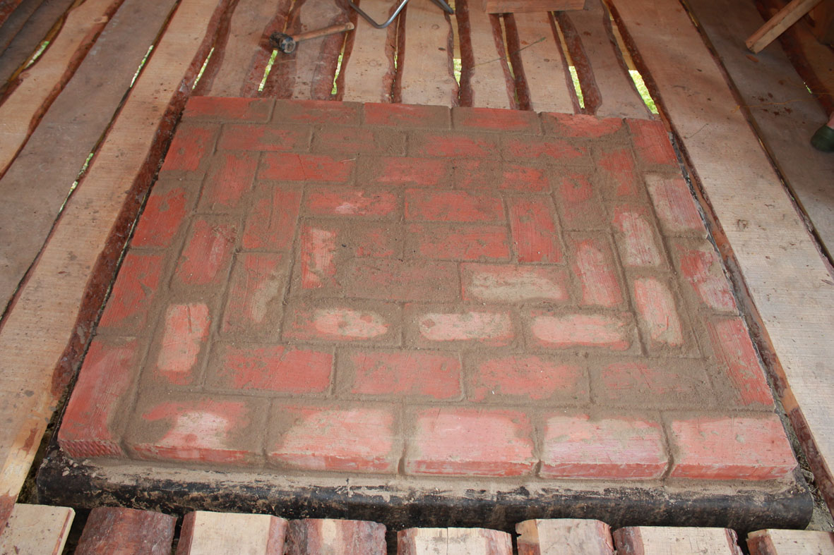

СообщениеДобавлено: Пт 27 Июнь 2014, 17:22 Ответить с цитатойВернуться к началу
Небольшой фотоотчет о строительстве печи!
Процесс пошел, угловые кирпичи занимают свое место, опыта в каменной кладке "Ноль", но ничего... не Боги горшки обжигают..))

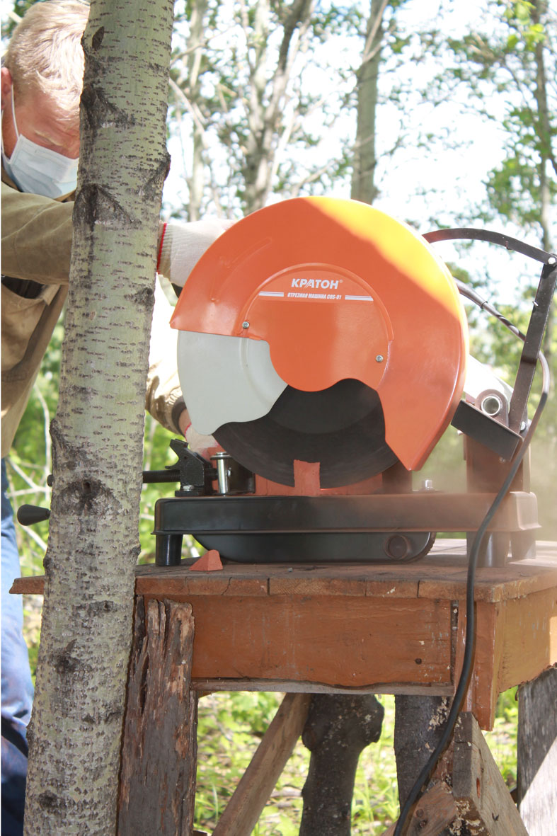

Это китайское чудо было куплено для пиления кирпича, с красным спралялось удачно, но вот на шамоте быстро вышло из строя...

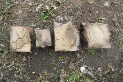

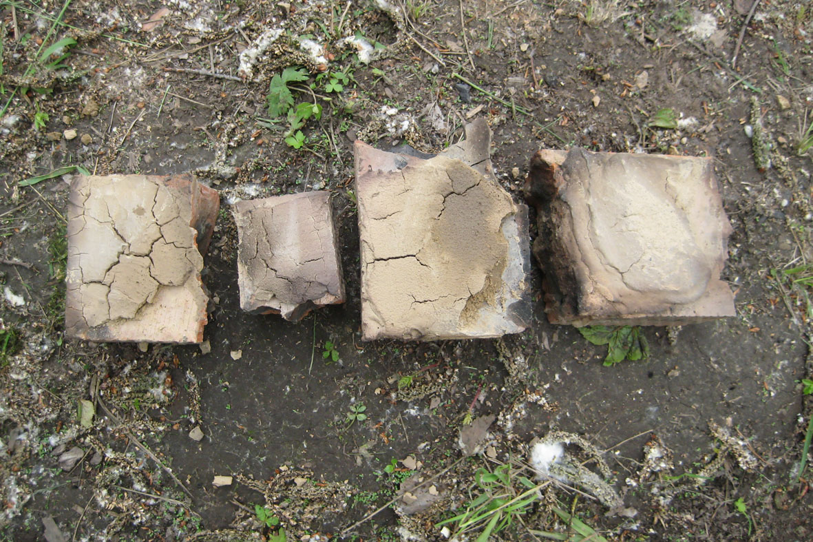

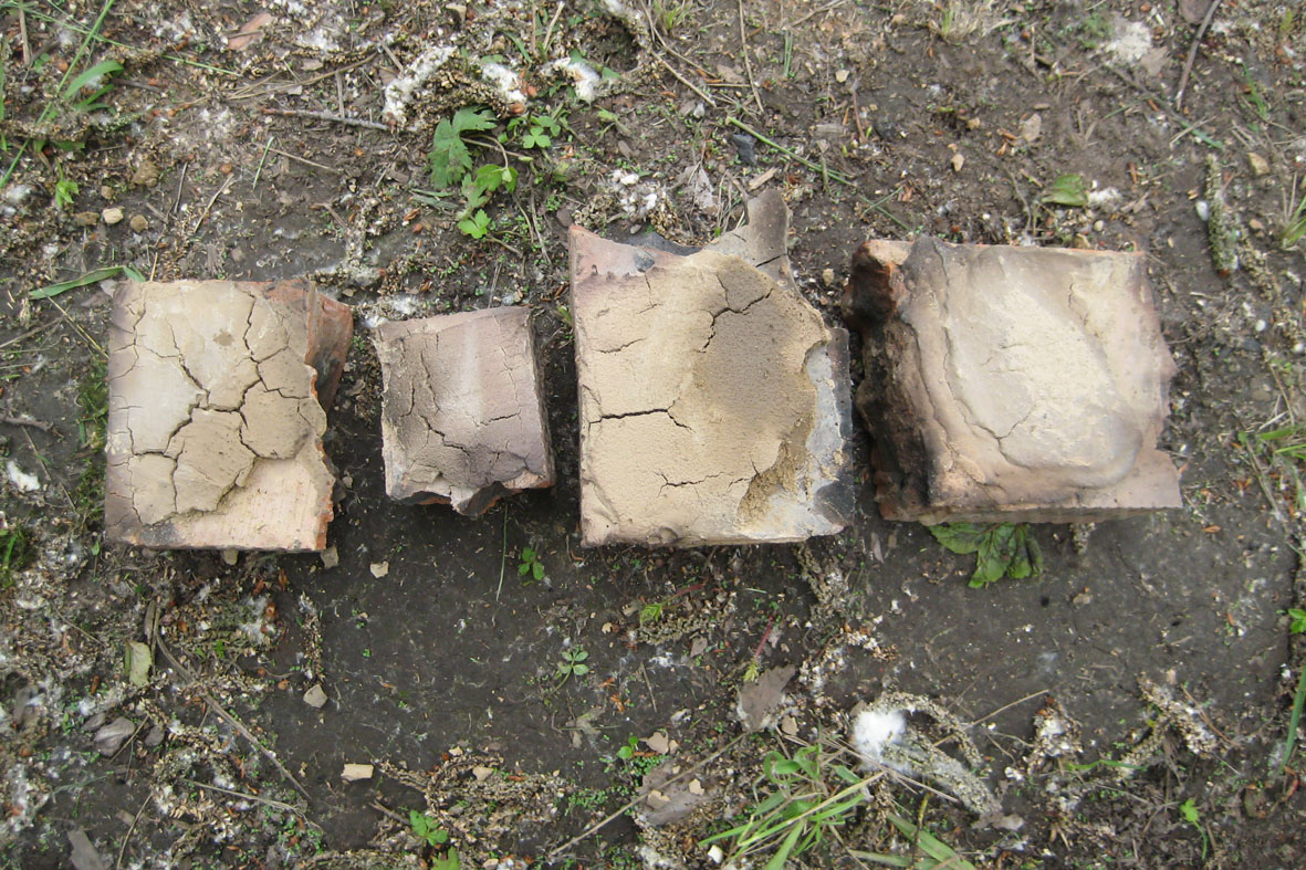

Тестирую ГПС, глина оказалась жирная, пропорции слева направо песок-глина 1:1; 1:1,5; 1:1,75; 1:2

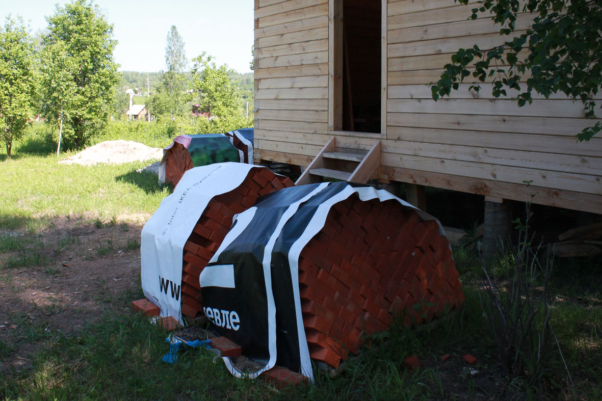

Кирпичи ждут своей участи..

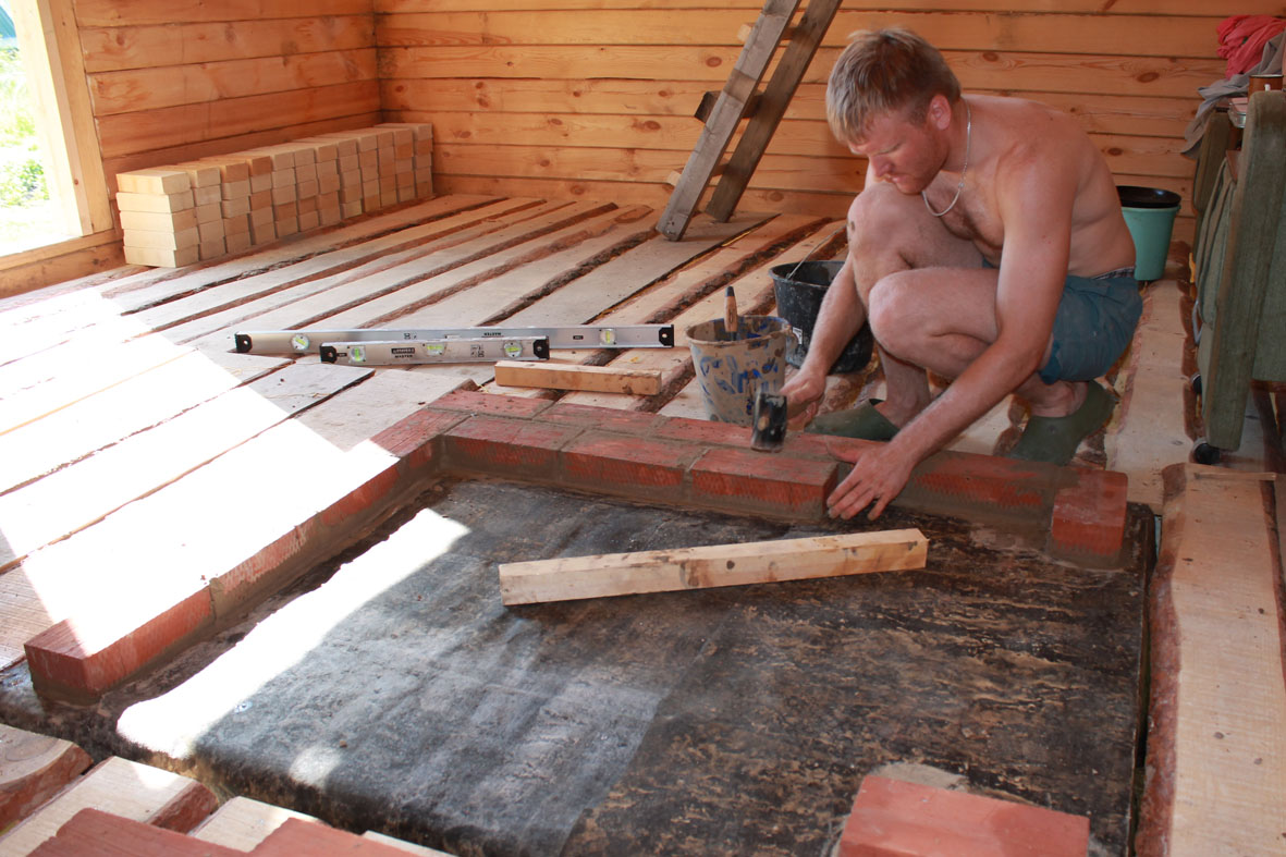

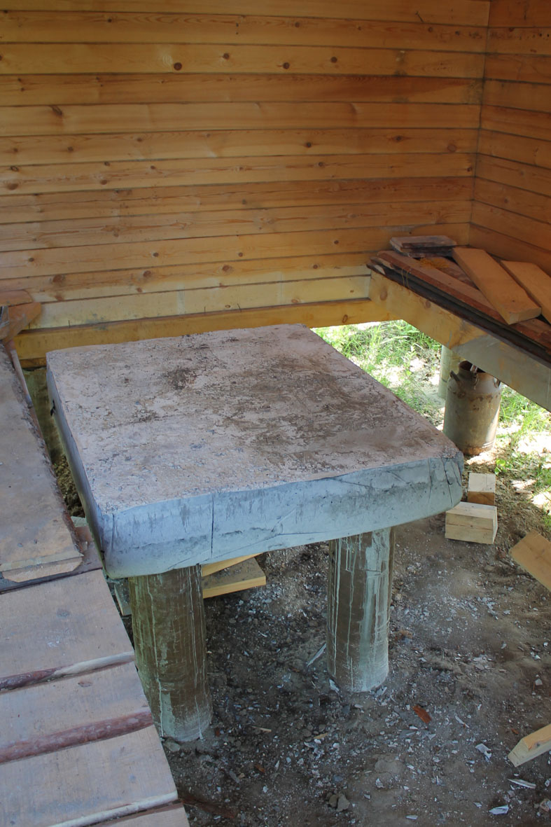

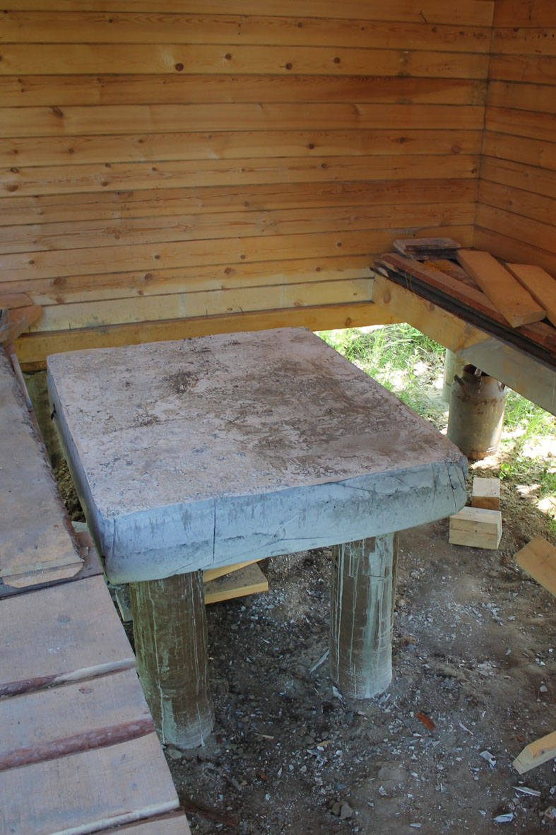

Любая печь начинается с фундамента! 4 столба 250 см в диаметре с уширением внизу и сверху плита 25 см
 Размер файла:  219.65 КБ
 Просмотров:  998 раз(а)

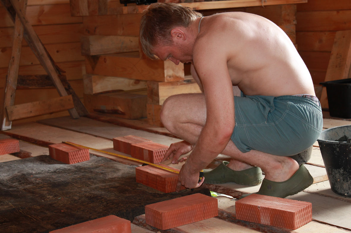

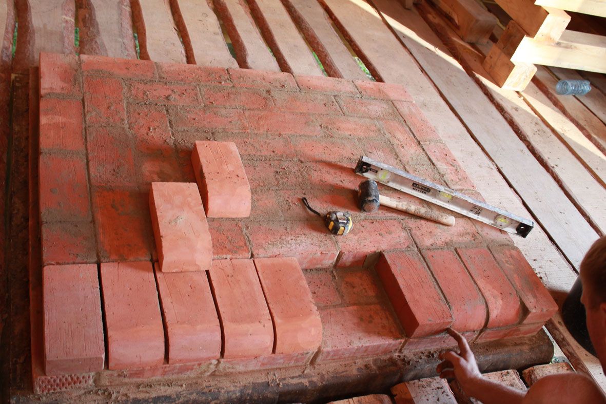

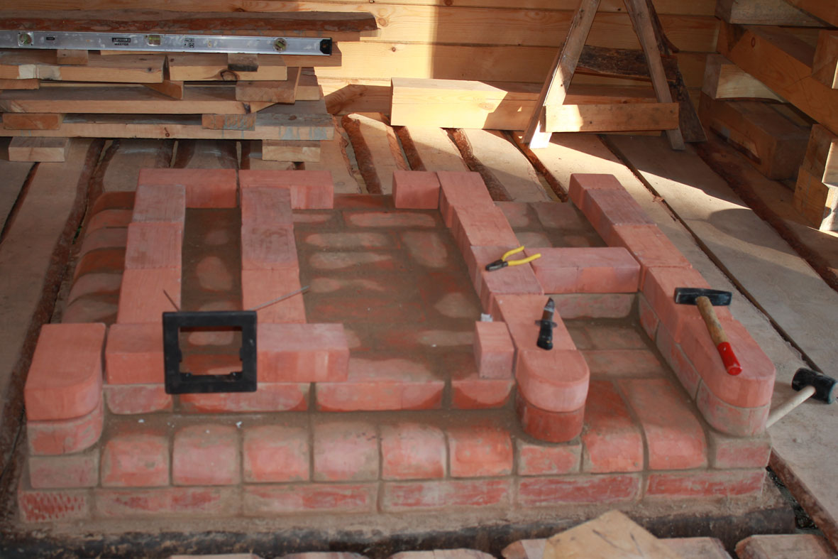

Второй ряд
 Размер файла:  238.9 КБ
 Просмотров:  841 раз(а)

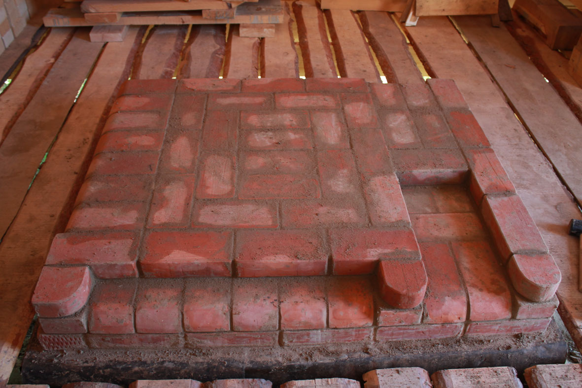

А вот и первый ряд!
 Размер файла:  233.9 КБ
 Просмотров:  905 раз(а)
По-тихоньку... По-маленьку... Слева в углу и шамот уже на готове!
 Размер файла:  218.54 КБ
 Просмотров:  921 раз(а)

СообщениеДобавлено: Сб 9 Август 2014, 18:33 Ответить с цитатойВернуться к началу
Если подпись под IMG_1642.JPG верна и это, действительно, 1-вый ряд, то разбирайте кладку Shocked ... и подымайте баню.............................
Где и что Вы читали про фундамент Confused , под первым рядом (если печь не на шанцах) до рубероида д.б. кирпичной кладки не менее 14см !!!!!!!!!!!!!!!!!!!!!!!!!!!!!!!!!!!!!!!!!!
Вы НИКОГДА НЕ ИЗБАВИТЕСЬ ОТ ЗАПАХА БИТУМА Sad Sad Sad Sad Sad Sad Sad Sad Sad Sad Sad , ЕСЛИ НЕ ПРИПОДЫМИТЕ БАНЮ НА ТЕ-ЖЕ 14 СМ ВЫШЕ ФУНДАМЕНТА Surprised Surprised Surprised
СообщениеДобавлено: Сб 9 Август 2014, 19:53 Ответить с цитатойВернуться к началу
Андрей Алексеевич,без паники-там всё сделано хорошо.Глаза наверное подустали немного Smile
Сообщения: 6068
СообщениеДобавлено: Сб 9 Август 2014, 21:16 Ответить с цитатойВернуться к началу
Банная каменка, поправьте, будет вытапливаться не полтора часа?
И то - это для ПТОшек без шанцев, норма: 2-ва ряда до ч.п. и + 2-3 до "дыма"...
Буду счастлив обмануться...
"Сомнения" легко рассеить - стоит нижний ДК поднять на 2-ва ряда Cool
