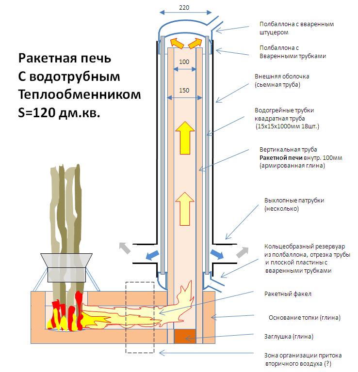

Максимально близок к началу реализации сего устройства. Уже имеются заготовки водогрейной части в металле. Ещё чуть-чуть и начну соединять их в изящное изделие...
Немного философии и предыстория.
Относительно недавно полностью определился с личным отношением к современным схемам отопления и к выбору источника тепла для этого. Разумеица упомяутое сильно разнится от обстоятельств применения. Посему рассматриваемое тут мной видица как теплоснабжение дачи масштабов строений СНТ или домиков в деревне с преимущественным посещением по выходным с максимально возможным к-вом раз в году. Сразу хочеца обратить внимание почтенной публики на сугубо функциональное отношение как к самому устройству, так и ко всему, что сопровождает пребывание на даче. Иными словами нет места понтам и пафосу. Цель "покатаца", а не "шашечки" как в бородатой байке про такси. Главное как работает система, а не то как называется и где куплена.
Найти готовое разумеица было практически невозможно - немало тратица сил на поддержание в головах фундаментальности этой инженерной системы. Да и не очень нужно. В конце концов надо же над чем-то полезным поломать голову. Так вот. Самым совершенным и технически красивым источником тепла являица самостоятельная разновидность буржуйки - печь "ракета". Ну а спосап реализация отопления - разумеица "теплые полы". Готов отстаивать эту пару в любой конструктивной дискуссии.
Коротенечко полезности "ракеты" - минимальность вложенных средств; эффективность использования топлива вплоть до исчезновения золы; не требовательность к дымоходам вплоть до отсутствия необходимости в них при выносе котельной из жилого строения; простота эксплуатации и, наконец, реальная возможность применения самодеятельного творчества. Ну, а против "теплых полов", думаица, никто не против. Редкое внедрение водяной их версии в неПМЖ скорее от нерешительности и от упомянутой выше обработки мозгов фундаментальностью затеи.
Итак основные технологические моменты. Для частей теплообменника используются 5-ти литровые баллоны старого образца - под цанговое крепление редуктора. В подавляющем большинстве они выведены из эксплуатации по причине неисправности встроенного клапана, а потому могут доставаца даром (получил в подарок в приёмке металлолома). Водогрейные трубки квадратного сечения - проще делать под них отверстия болгаркой с почти использованным диском толщ. 1,2мм.
Сама "ракета" будет отлита-вылеплена из глиняно-стружечной смеси с последующим самообожжением. "Ракета"имеет внешний корпус из определенным образом подогнанныхи и собранных в единую конструкцию жестяных частей больших ведер. В которой, собсно, лепица-отливаица. Вертикальный канал лепица отдельно на ПВХтрубе с внутренним армированием массива просечной сеткой. Труба потом покинет жерло от ужасающего жара уже в процессе первой протопки без теплообменника. Сам теплообменник съёмый. Внутри него предусмотренны элементы центровки относительно вертикальной глиняной трубы (не показаны). Применение глиняно стружечной технологии - взгляд на особенности правильного функционирования "ракетной" технологии через призму собственного мировоззрения.
Пару слов про воронку с дровами - это элемент будущего усовершенствования конструкции на предмет автоматизации подачи дров. Скос воронки преувеличен - на деле меньше (а то дрова могут клинить). Про "загадочную" область в середине печи пока ничего не расскажу - это объект приложения доводочных усилий.
Вроде пока всё. Начал фоткать уже некоторые технологические приёмы...
Ну и расчитываю на любую критику...
И ещё:
- использование 5-ти литровых половинок баллонов оказалось достаточным для размещения внутри этих полубаллонов трубы "ракеты" с достаточной толщиной стенок (25мм) и кольцевого зазора для размещения водогрейных трубок. Суммарное сечение последнего превышает сечение жерла в два раза. С одной стороны, теплообменник не обладает сопротивлением ракетному пламени. С другой стороны, расширение горячих газов приводит к их определенному охлаждению ещё до соприкосновения с трубками. Это вместе со стремительным охлаждением на трубках ещё больше может снизить эффективность нижних частей этих трубок - может метровая их длина излишня.
- кроме того в конструкции с коротенькими баллонными деталями имеица возможность доступа к огневой части теплообменника что наверно пользительно. И познавательно. Объединяет верх с низом простой кожух-труба с минимальным уплотнением по полубаллонам и по стыку-шву если просто оборачиваица листом. Кстати, красивой нержавейкой к примеру.
- взаимное расположение "ракеты" и водогрейных трубок вполне может обеспечить безнасосную циркуляцию в одноконтурной замкнутой магистрали;
- к сожалению не знаю возможной тепловой мощности "ракеты" такго калибра. Может 5-7 кВт. Это вполне пригодно для подогрева небольшого бассейна. Регулирование мощности в широких пределах без снижения эффективности в "ракетах" не возможно запросто. Осуществляется исключительно колличеством дров (величиной зоны горения). Но при ощутимом снижении мощности неизбежно упадет температура стенок жерла печи, и "ракетность" попросту исчезнет.
ракетная печь с регистром

Любопытно,глинянно стружечная, самообожженая труба уже испытана и лепилась ли в принципе? Shocked

СообщениеДобавлено: Ср 11 Февраль 2015, 13:11 Ответить с цитатойВернуться к началу
Колчин как-то показывал фотки просто печи-ракета спустя год
Сажей заросло всё
С котлом в опускном, полагаю это случится ещё быстрее
Котёл в подъёмный над топкой -- так это и будет то, к чему вас приговаривают

СообщениеДобавлено: Ср 11 Февраль 2015, 20:40 Ответить с цитатойВернуться к началу
Всем спасибо. :hi
vladimir-krestyanin писал(а):
Любопытно,.. Shocked
Мной - нет. Это почерпнуто на просторах. Отсебятина армирование и относительная тонкость массива трубы. Глина огнеупорная. Внутренний канал гладкий от оправки. Хотя это, думаица, не важно.
всё давно придумано-испытано-работает
Согласен на все сто. Razz За исключением "ракетной" печной техники. Не двусмысленно вы тут её впихнули во фольклор. Smile Котел действительно обычный двухходовый. Ракетный режим и соответствующие печи отточены мало. Действительно нанотехнология. Собсно её внедрению мешает огромный объём накопленных знаний реализации подобного классическими схемами. О чём вы собсно. Smile
Для ПМЖ эта схема явно не подойдет - грубо говоря с покиданием места эксплуатации автором и исполнителем оставшиеся замерзнут. Посему я упоминал досуговые места применения. Smile

Да. Подобное повсеместно. Это от неразличимости понятий "печь ракета" и "ракетный режим". rtfm Похожая на прочие конструкция и есть самоцель многих увлёкшихся. Они же и есть первейшие дискридитаторы идеи.pardon
Смогли повсеместно освоить лишь варочную функцию печи, при которой ракетность впячетлила лишь достигших её. Еще бы - как на газу. Остальные тоже не разочаровались, щедро делясь трудовыми успехами в видео. Smile
Это не допустимо. Там ещё на метр в высоту работает нанотехнология. rtfm Smile
Ракетный режим относительно неустойчив. К сожалению зависит от всего. Внешняя простота отопительной печи с ракетным режимом возможна только на конкретном экземпляре с конкретным оператором. Повторяемость пока далека от положительных результатов. Да вообщем-то от такой задачи многие и отказываюца по причине нестабильности явления когда наиграюца. Smile

Тогда - да. А щас прикладного практически очень мало. Для досуга на эсэнтэвской даче ваще ничего. Всё нужное и доступное рабоче-крестьянское есть. Только осваивать чуждые технологии остаёца. Smile

Если вы хотите работающий котёл, причём -- чистаканкретнаитолькокотёл
Ставьте его в пламя, сверху, а не в опускной

Разумеица хочу ракету. А котел вторичен, разумеица. Confused
Но если в пламя, то он закоптица жэ сразу... Вроде...

Потренируйтесь со свечкой и ложкой
На какой высоте над свечкой она коптится, а на какой уже нет
Есть высота, где рыхлая сажа ещё будет обгорать, но пламя не будет угнетено
Должен котел доставаться пламенем, короче
Но если вы поглядите на паровоз во время работы -- видно что максимальный КПД котла не предусматривает полное сгорание топлива, к сожалению

Я хоть не печной волшебник, а только учусь, но, сдаёца, вы говорите о жаротрубных конструкциях.

Вооот. ) А я хочу осуществить водотрубную схему. Она считаица капризной по причине возможного закипания при недогляде и большой мощности. Здесь большой мощности нет.
Вот именно, что нет
Я, чессказать, не понимаю, чего все купились на "ракетные" конструкции
Кроме необычности там всё плохо, придумали их для диких африканских племён, у которых м.б. бочка есть, а больше никакой фурнитуры нет
Топливо по идее сначало должно быть качественно сожжено, т.е. при хорошей температуре в топливнике и дозированой подаче воздуха
Ничего этого в ракетной топке нет, есть разбавление газов и холодный дымоход сразу за пламенем
А всё что вылетело из топки в холодную область уже не сгорит, а сядет на стенку

Smile Вообще в трубе ракеты почти тыща градусов. Только в ракетном режиме разумеица. Сгорает даже зола.

От чего же. Это же пылесос плюс жара. У золы нет шансов.
Упоминаемые зарастающие массивы работали не в режиме. Вот, кстати, доразобравшись, понял, что мой эскиз не верен - ракете необходимо отдельное поддувало. Случайное сечение воздуха промеж полешек - одна из причин неустойчивости режима ракетного горения.
И вообще, чем проще печь , тем сложнее удерживать определенные условия горения. Иначе простой костер, сажа, зола....
К щастью ракетный режим - не резонансный какой-то режим. Имеица ввиду что ракетность не подлавливать надо, а не допускать её отсутствия. Это вобщем-то не сложно осведомленному оператору.
