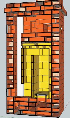

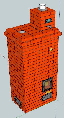

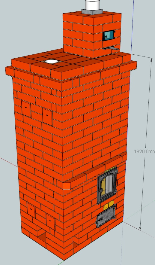

Дачная печь 2,5-3,5 с калориферным каналом (КК) из металлической трубы 125 мм.
Дверка ДТ4, Шамот ШБ6.
После "использования" КК можно просто накрыть выходное отверстие сверху.
Будут вопросы, с удовольствием отвечу Smile

Сгорит ведь собака...труба металлическая? Тут вопрос ребром. Если сгорит, то печка удачная, а не сгорит, то либо труба дорогая, но она все равно сгорит, но через некоторое количество лет может быть. А в другом случае температура в ядре не влезет в понятие полного сгорания топлива....

Таки труба стоит после опускного, не в пламени.
К тому-же топка высокая, опускной большой.
Считаю, что труба будет стоять "долго".

так она вроде как раз в опускном должна стоять, иначе будет нарушение физики. Тогда верх трубы будет все равно хорошо подогреваться, поскольку теплоемкость - она емкость и есть. заполнил, попрет через верх....

В опускном это когда воду греть в трубе, а здесь воздушный калориферный канал.
Самое то Smile Smile Smile Дачный вариант. Альтернатива быстрого прогрева плитой.
Да и в топке сзади ПОД для готовки сделал.
ВВ ещё добавить стоит. Добавлю.

Так я имел ввиду, что газы опускаются омывая трубу, а воздух соответственно в трубе нагревается и поднимается. Т е получается классический обратный холодильник (противоток). Посему и написал, что труба и должна быть элементом опускного канала. Но тогда верхняя часть трубы может оказаться хорошо подогретой, где и может прогореть. Если только на нее мотнуть слой ваты - теплоизоляции. Но это по месту и по градусу можно делать.

Активный съём тепла с трубы будет охлаждать её. А если поставить вентилятор, то...
К тому-же сверху будет не так уж и горячо, чтобы сгорел металл.
Думаю, что можно гильзу нерж 120 мм применить. Она уж точно не сгорит Smile Smile Smile При этом тонкая и будет быстро "забирать" тепло и соответственно отдавать в помещение.
В моей печи на даче по сути реализована эта схема съёма тепла с подъёмного. Только у меня нерж пластина 0,8 мм врезана в кладку сверху-донизу.
Труба конечно больше тепла заберёт и не будет мешать внешним стенкам греться. И повторюсь, что всегда можно "накрыть" сверху выход.
По сути отключаемый быстрый нагрев реализован в проекте.

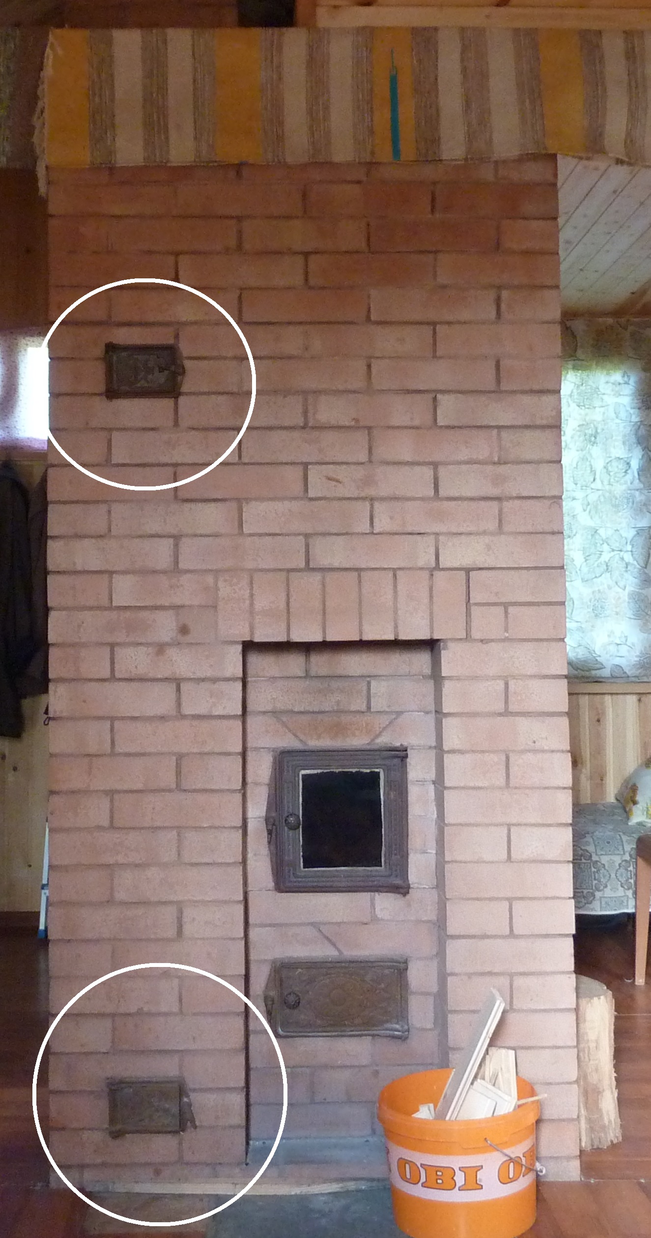

Вот на моей печи слева 2 дверки.
Передняя стенка печи НЕ ГРЕЕТСЯ, задумано так.
Калориферный канал в качестве теплоизолятора задуман.
Правее это тоже фальшстена (ППР).

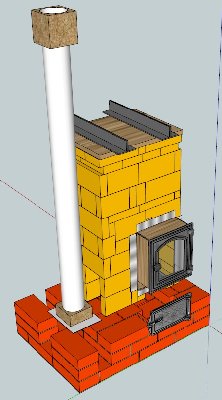

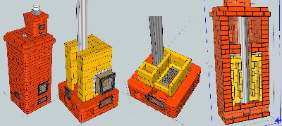

Переработал проект.
Труба 120 нерж гильза.
Прочистки с кирпича.
На вход снизу в КК убрал дверку (не вижу необходимости).
Шамот везде ШБ6, кроме Подовых, они ШБ5.
На второй картинке убрал красный до низа почти, чтобы были видны внутри топка и КК.

Не могу сообразить, а где переход с подъемного в опускной канал? По рисунку калориферная труба стоит на пути выхода газов из "ядра".
Сообщения: 2378
СообщениеДобавлено: Пт 24 Июнь 2022, 08:32 Ответить с цитатойВернуться к началу
Проект откройте.

От металла трубы много зависит. У меня профтруба нержавейка в опускном стоит. Там температуры и перепады больше чем у Юры.. Никаких проблем в трубой у себя не вижу.
Юра.. посмотрел проект. На мой взгляд лучше взять несколько прямоугольных труб меньшего сечения и собрать их в пакет. И этот пакет прижать к внутреней теплоемкой стенке. В твоем случае к стенке топки. Так будет больше площадь теплообмена в трубе и горячая стенка будет подпитывать теплом трубу после вытопа. Труба будет работать дольше .
И еще часть печи с подъемным у тебя "холодной" получиться. Да и растопочный ход в такой схеме нужен обязательно.
Сообщения: 2378
СообщениеДобавлено: Пт 24 Июнь 2022, 15:24 Ответить с цитатойВернуться к началу
Vladimir-spb писал(а):
alarin писал(а):
Сгорит ведь собака...труба металлическая? ...
Спасибо Владимир.
Конечно есть разные варианты исполнения КК.
Изначально думал про толстую трубу с котельной после ремонта. У соседа видел, внутри гладкая, как будто отшлифованная.
Почему пришёл к тонкой гильзе-нержи от сендвичей - быстро нагреется и не сгорит наверняка. И наверно будет дешевле, чем прямоугольные нержи из-за того, что просто по весу намного меньше.
И мне кажется, что нерж вообще не нужна. Влажности нет, ржаветь не будет.
И круглую будет легче чистить внутри.
А если сверху закрыть, то труба как-бы "раствориться" в объёме и печь станет просто теплоёмкой.
Растопочный ход будет просто 2-мя прогарами. А в принципе и ЗЛХ не трудно здесь встроить.
И ещё есть один плюс - трубу можно без проблем вынуть и заменить, если она гильза-нерж.
И при четырёх (снизу, сверху) прочистках возможны самые разнообразные манипуляции по модернизации и ремонту.

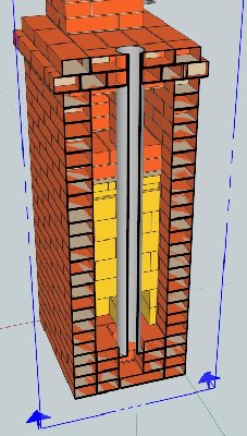

Посмотрел, но калориферная труба все равно не в опускном канале. Или я криво смотрю?
Сообщения: 2378
СообщениеДобавлено: Сб 25 Июнь 2022, 10:05 Ответить с цитатойВернуться к началу
КК в большом подъёмном канале.
Схема печи:
Топка, двойной опускной канал в общем шамотной исполнении из ШБ6.
С подверток, с двух сторон от КК в большой подъёмный канал.
Сверху раздвоенный колпак и в трубу.
Схема очень простая и поэтому надёжная-повторяемая.
2 прогара добавлю.

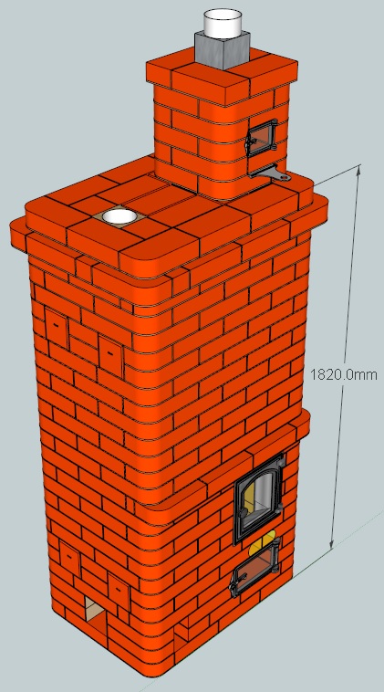

С радиусным кирпичом.
Попробовал уменьшить до 2,5-3, увеличить до 3-3.
Вывод: 2,5-3,5 - единственный "удобный" размер под ЭТУ схему.
Делать печь по этой схеме в размере 3,5-3,5 не вижу большого смысла, хотя вместится КК аналогично.

Юра.. посмотрел проект. На мой взгляд лучше взять несколько прямоугольных труб меньшего сечения и собрать их в пакет. И этот пакет ПРИЖАТЬ к внутренней теплоемкой стенке. В твоем случае к стенке топки. Так будет больше площадь теплообмена в трубе и горячая стенка будет подпитывать теплом трубу после вытопа. Труба будет работать дольше .
Слишком маленькая топка в проекте 2,5-3,5 привела к варианту 3-3 кирпича.
КК сделал треугольным и "ПРИЖАЛ" к стенке топки.
