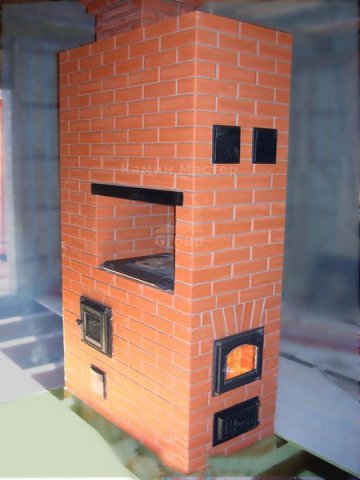

Доброго дня!
Решил построить на даче такую вот печь. Не могу найти порядовку. Либо духового шкафа нет, либо плиты. Может есть у кого?

Схема нерациональная, конструкция устаревшая, не рекомендую.

В этих размерах шведка не тянет (в Вашем краю) более 20 квадратов Razz

отопит да 30 квадратов запросто. Регион нипричем. Все решается утеплением стен. Другое дело я б выкинул духовку. Сама варочная камера если ее закрыть -та же духовка......ну почти та.

Попробуйте посчитать теплопотери Вашего дома, утеплённого по-максимуму.

Дык, рациональная схема отработана десятилетиями уже, и если говорить об отопительно-варочных печах, и об "Шведках" вообще, то это плита с щитком. Есть более современный вид печей, это печь с ХК.
А конструктив, на данный момент, однозначно должен быть двух-контурным, как минимум.
