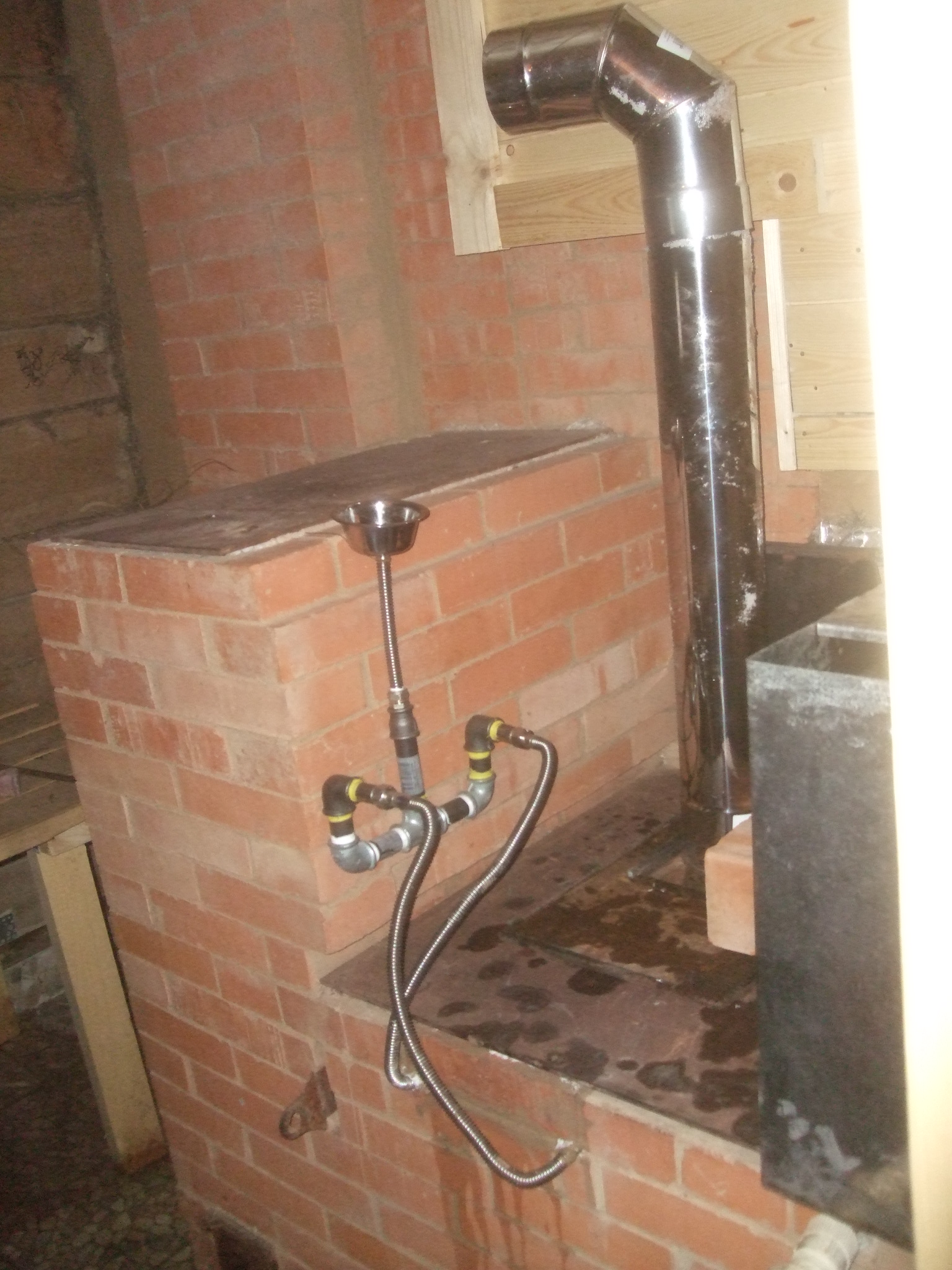

у меня печь Рамунаса. Сделал паровую пушку для подачи воды внутрь закладки с целью перегрева пара. Пар вывел под потолок и вбок. Верх металлического перекрытия каменки утеплил сверху (на фото утеплитель снят). Па полоке +50, под потолком +55 примерно. Пол плитка. на полу +20 в среднем. Что я только ни делал, и стены мочил, и воду испарял для влажности сруба, пар падает на полок и все. Помогите разобраться с сутью процесса, можно как-то сделать чтобы пар висел над полоком и не падал? Сам Рамунас отказывается отвечать на данный вопрос, всем зароанее спасибо.

Проеэктик схематически или фото внутрянки в студию . Так у него проектов банных печей много сложно так сразу поднять что к чему .

а что даст проект? на опускание пара внутрянка печи точно не влияет, каменка 80 см от пола вех ее перекрытия. Под железным перекрытием находится ящик с камнями

Олег1981, все забывают основной принцип паровой русской бани.
Кроме того, что в ней парятся и моются в пару -она должна еще этот режим обеспечить и поддерживать.
В своих лекциях по обустройству паровой бани (2010) указывал на важность ИК составляющей в паровой бане и отсутствие вентиляции при приеме процедур.
Первое, ИК излучение нагревает предметы от зеркала печи, тем самым способствует выпариванию влаги из поверхностного слоя древесины связанной воды от конденсации пара или пролива водой стен и потолка;
Второе, ИК излучение поддерживает температуру влажного воздуха на определенном уровне, пропорционально температуре стенок печи.
Печь Рамунаса хромает на достаточность ИК излучающей поверхности печи. Нагрев идет только от металлической дверцы каменки и минимум от поверхности стен печи (около 2 м2)

Рустэм прошу прощения, пушку Герра ты мне подарил, просто писал в запаре и в думках и не придал значения, имел ввиду что смонтировал сам ее в печь, воткнул, а что то именно твоя пушка - у тебя в теме на ФХ отписывался и на форумбанях так же отписался. Пирог пара получилось собрать, просто вот в этой выходной трубе для пара оказывается если не закрывать шибер, то пирог висит до края трубы (правда там сверху еще горизонтальный кусок был), а если закрыть-то обваливается. Решение получено, так что всем спасибо, особое спасибо Рустэму за его пушку, очень пригодилась.
Трубу для выхода пара надо убрать, она охлаждает пар, может быть оставить полметра, что бы пар печь не пачкал;
и каменка не достаточно нагрета, добавьте еще закладочку.

как тонкая жестянка охладит пар если лить 700 грамм-1 литр последовательно? конструкция работает и держит пирог просто замечательно. а каменка у меня по окончанию протопки до верху светится
