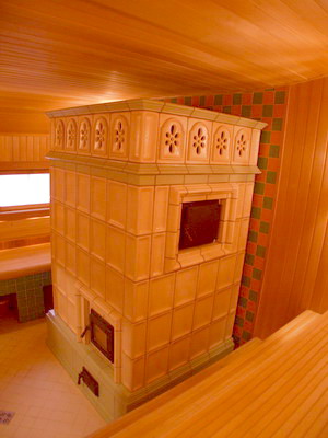

Про коэффициент линейного расширения вопрос не стоит. Суть в конфигурации румпы изразцов примыкающих к дверце. И вообще дверца крепится к кирпичной кладке или же к изразцу. Я видел что к изразцу, а поддувальной вообще не было, в топочной внизу несколько отверстий. Дело было давно, на детали не обращал внимания, а напрасно :?
Может лучший вариант вставить дверцы в кусок металла, ну например ковка или медная чеканка какая. И просто подогнать энтот кусок к размеру изразцов или даже пустить навыпуск. Пришлите фотки этого узла кто делал, многим же будет интересно.
СообщениеДобавлено: Пт 13 Июль 2007, 14:11 Ответить с цитатойВернуться к началу
Изразец к дверки не коем образом примыкать не может. Изготавливайте спец.изразцы для оформления дверок. А дверки ставте например на внутреннюю кладку. На старых печах (сам разбирал) дверка стояла прямо на изразце, как вы говорите подрезанном. Итог разрушение этих изразцов и сложный и дорогой ремонт.

А как выглядит этот спец изразец, нет ли фото.
СообщениеДобавлено: Пт 13 Июль 2007, 19:54 Ответить с цитатойВернуться к началу
наверно как то так ..
Одна из работ В.Быкова, изразец мастерская "Jasba", Германия

Спасибо. Хотя все равно не понял, что там с румпой. Видимо еще слишком мало знаю о изразцах. Буду работать над простыми плитками для каминов.
