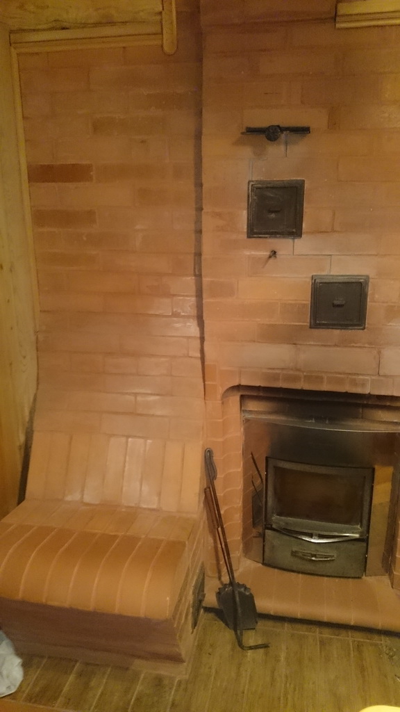

Печка состоит из двух частей, металлической каменки для парилки (очень быстро прогревает, минут 40 примерно с +5 до +80С) и осносной печки бани, которая используется для комнаты отдыха и прогрева встроеной скамьи.
В бане второй свет, над парилкой и помывочной есть антресоль, поэтому труба печи проходит почти вся в помещении и выходит на сразу крышу. Сложена в 6 кирпичей, имеет две независимые задвижки, для печи-каменки и основной печке.
Задвижки с разных сторон трубы, поэтому думаю, что дымоходы обоих печей незавичимы, по крайней в нижней части трубы.
Топка основной печи сложена шамотных кирпичем.
Левая часть с лавкой и топкоой парилки. Нижня задвижка (под верхней вьшкой) на обогев лавки

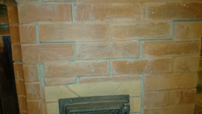

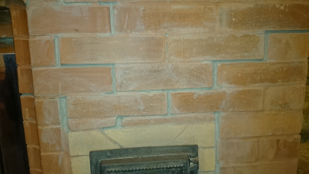

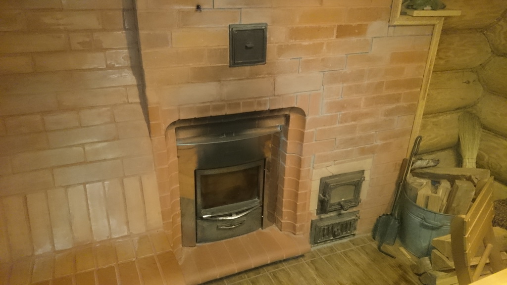

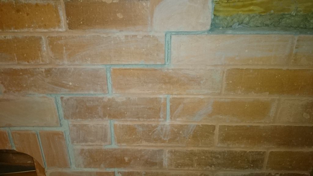

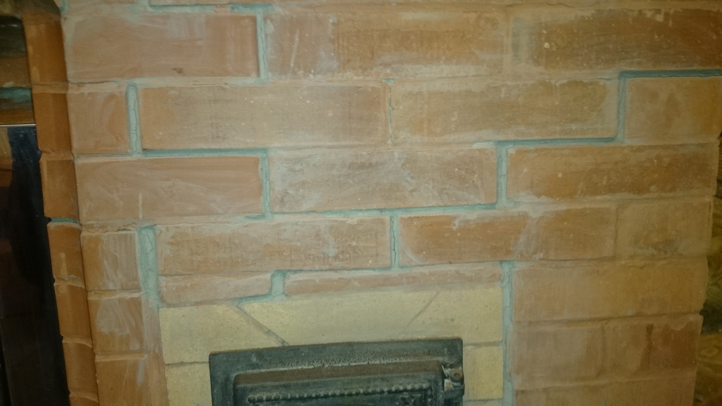

В позапрошлом году летом не понравились трещины в швах печи, разделал на сколько мог в глубину швов, примоно на 7-10 см и забил шамотной глиной (обнаружил старые запасы полмешка в гараже...).
Выстоядись швы примерно 4 недели, появились после усадки глины трещины (гараздо тоньше чем были раньше).
Правая часть основная печка.
 Размер файла:  147.51 КБ
 Просмотров:  909 раз(а)

СообщениеДобавлено: Вс 19 Февраль 2017, 20:15 Ответить с цитатойВернуться к началу
Т.е. эти трещины на фото ниже появились еще до топки после заделки. Глину разводил до сотояния "мягкого творога", т.е. падая с мастерка глина образовывала "горку".

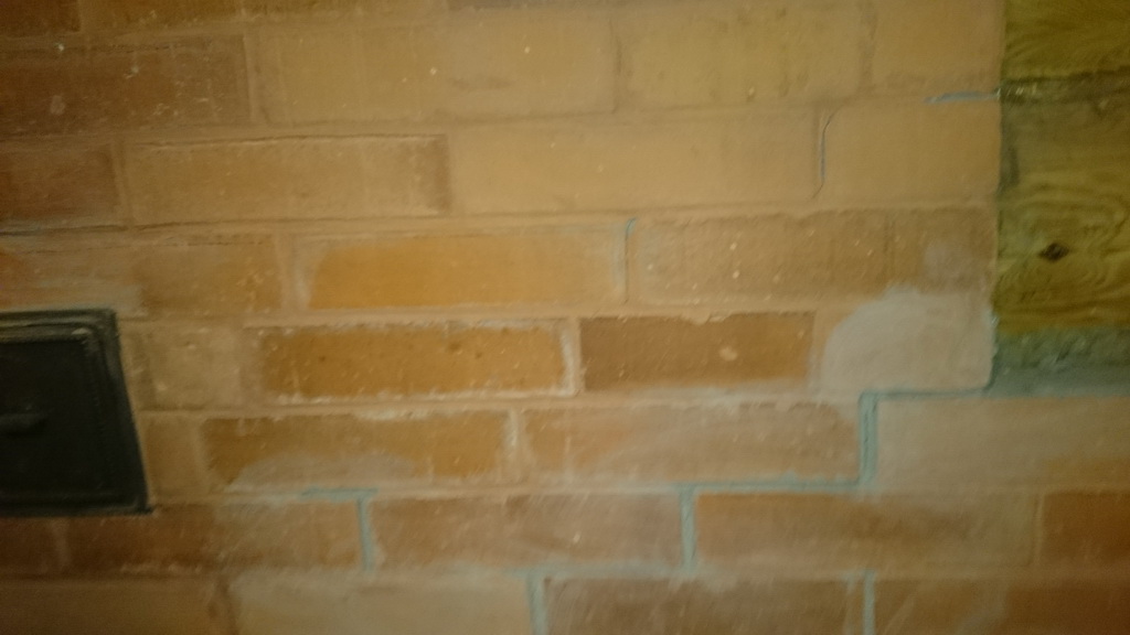

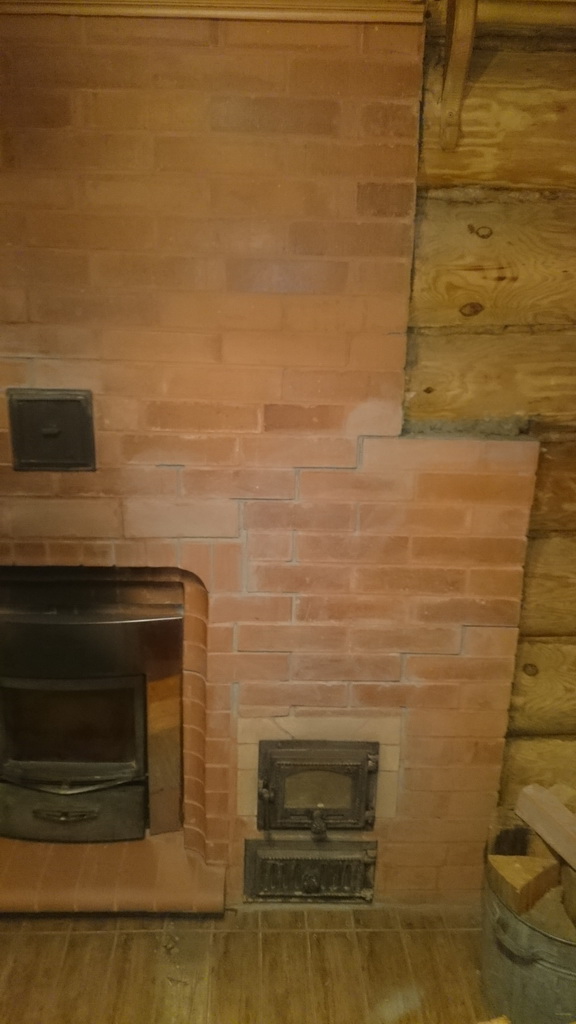

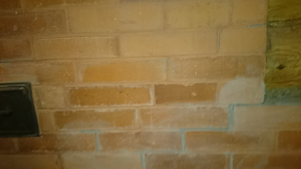

В целом заделанные мной трещинц не прогрессируют, но вот эта трещинка, появилась этой зимой (справа второй ряд над вьюшкой).
 Размер файла:  126.35 КБ
 Просмотров:  903 раз(а)

СообщениеДобавлено: Вс 19 Февраль 2017, 20:24 Ответить с цитатойВернуться к началу
В этом году уже хотел швы с заделанными трещинами затереть затиркой "под кирпич" как на всех швах.
Но решил спросить, насколько критичны такие трещины?
Насколько я помню в детстве в деревне у нас никто из них проблему не делал, правда печь (галандка) была оштукатурена и побелена.
Трещины дед периодически замазывал и ее белили....
Но и стояла она значительно дальше от дерева, чем у меня сейчас в бане.

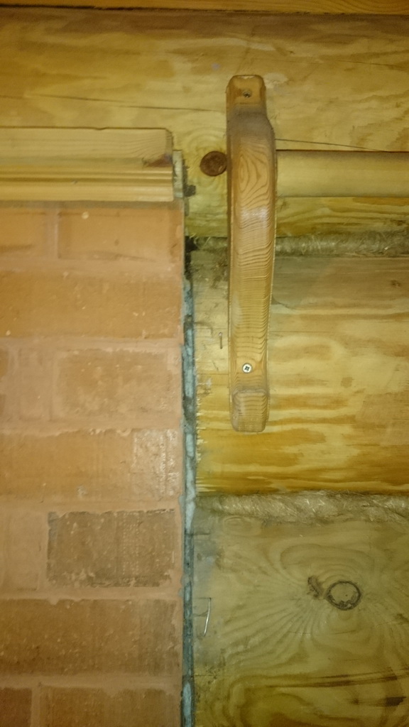

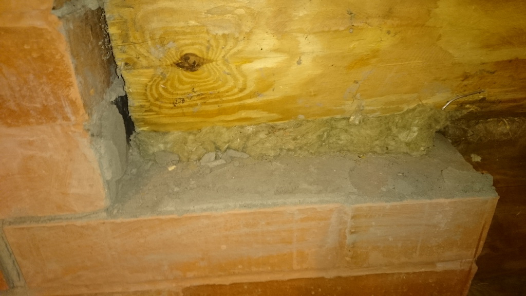

Как видно из снимков бревна внутреней стены (за ней парная), пожходят прямо к печке и закрыты были наличником.
Засомневался, что-то по поводу "как там оно устроено" и снял наличник, и вижу картину маслом... бревна прямо к печке...
Правда, вверхупечки (снимок ниже) тут до дыма несколько рядов и кирпичи всегда холодные....

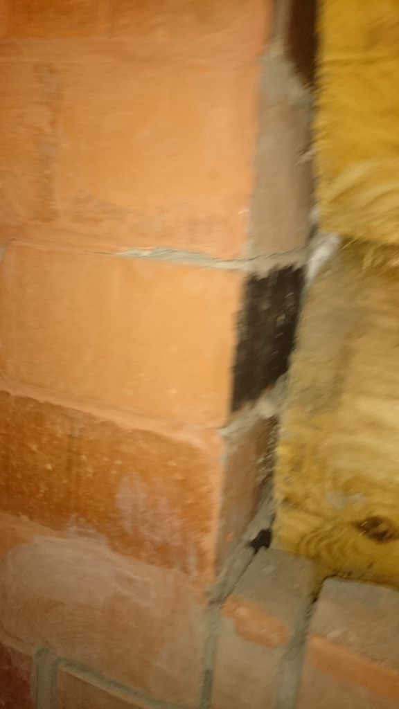

СообщениеДобавлено: Вс 19 Февраль 2017, 20:38 Ответить с цитатойВернуться к началу

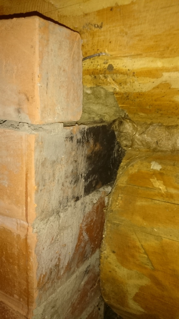

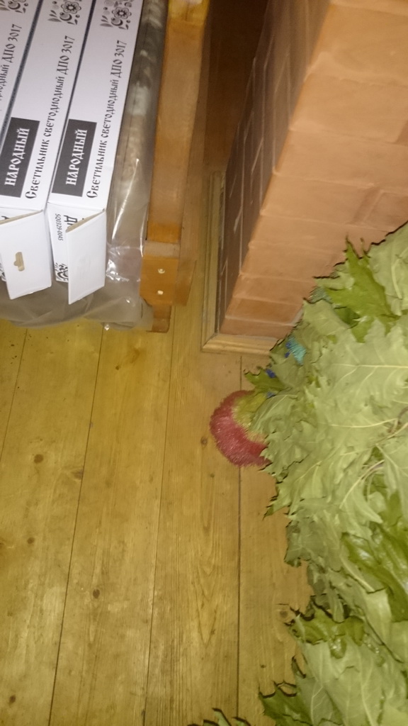

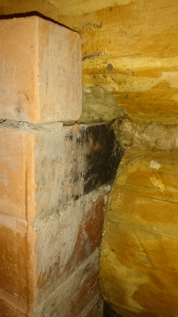

А вот ниже картина по моему значительно хуже... трещина подходит прямо на угол (на фото снято пол кирпича разрезанный вдоль, закрывающий щель между бревном и печью ),
тут до дыма пол кирпича.
Обратите внимание на черный бок крипича в углу, он почемуто закопчен... Сразу скажу, что это не "через щель" дым туда не поступает. Таких кирпичей нашел на этой стороне аж 4 шт,
причем закопченны только кирпичи, швы чистые.
Кто нибудь знает для чего это делалость? Оберег?
 Размер файла:  175.84 КБ

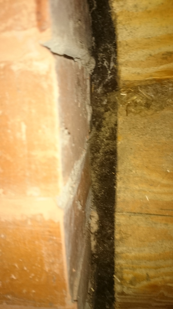

Между бревном и печью, кроме обычной строительной мин ваты видится черная вата. В руках потер - не мажется, базальтовая что ли?
 Размер файла:  157.38 КБ

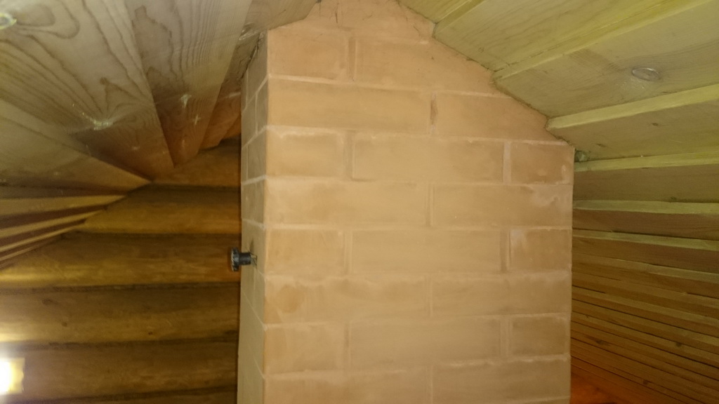

Переходим к следующему вопросу.
Распушка трубы и ее проход через крышу.
Выглядит распушка так, на фото ниже.
На уровне бревна по моему еще ничего нормально, но выше бревна расположен пол антресоли и вот он и его боковая зашивка подходит прямо к трубе.

СообщениеДобавлено: Вс 19 Февраль 2017, 20:49 Ответить с цитатойВернуться к началу
Сажа на кирпиче снаружи ,скорее всего кирпич БУ. А трещины М Б из за очень плотного прилегания сруба к телу печи. Сруб всегда играет.

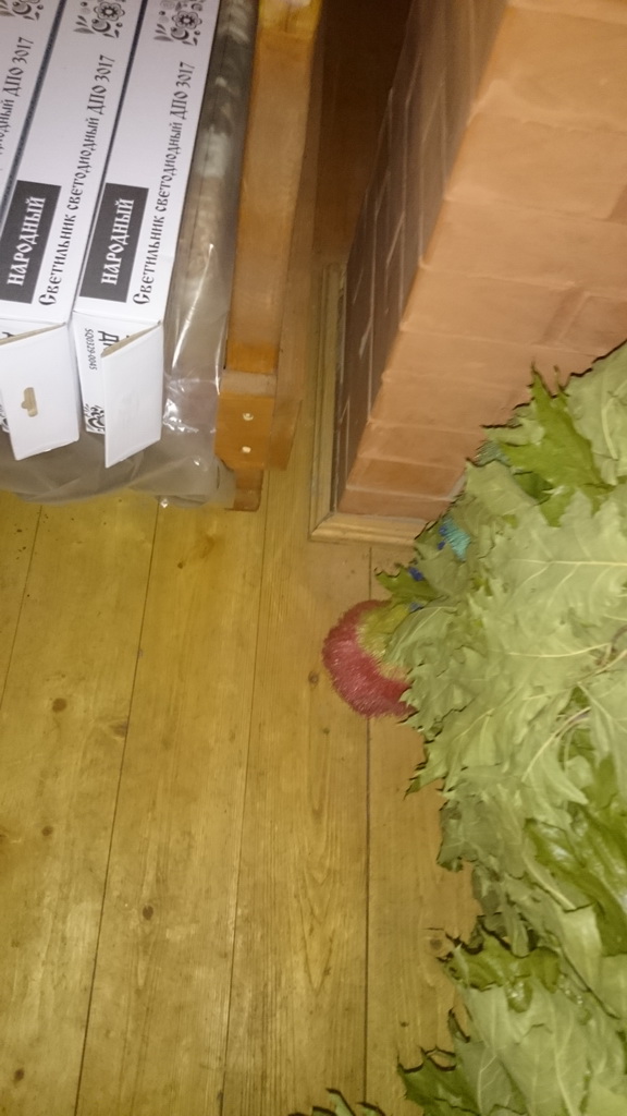

Пол антресоли тоже подходит прямо к трубе...

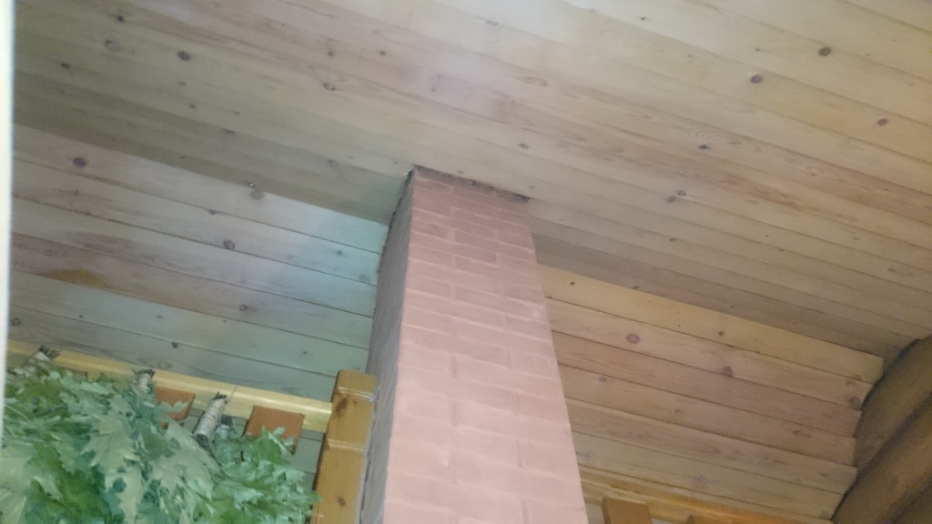

СообщениеДобавлено: Вс 19 Февраль 2017, 20:50 Ответить с цитатойВернуться к началу

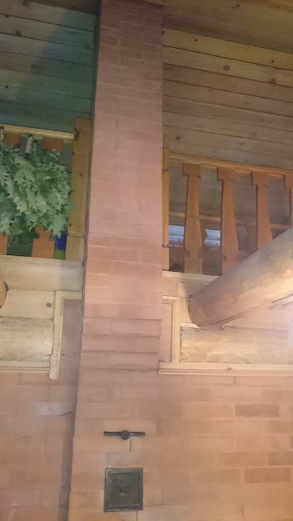

Обшивка потолка, тоже возле трубы...

С другого ракурса (видна задвижка печи-каменки на втором этаже)

Ромарио
Сообщения: 497
Регион: Ярославль
СообщениеДобавлено: Вс 19 Февраль 2017, 20:52 Ответить с цитатойВернуться к началу
А вот это ,уже АЙ-АЙ-АЙ!!!!! Sad

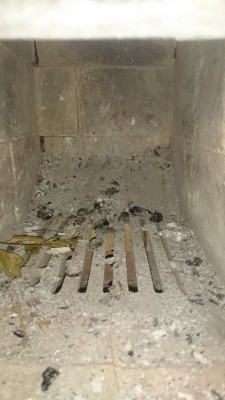

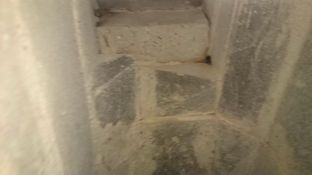

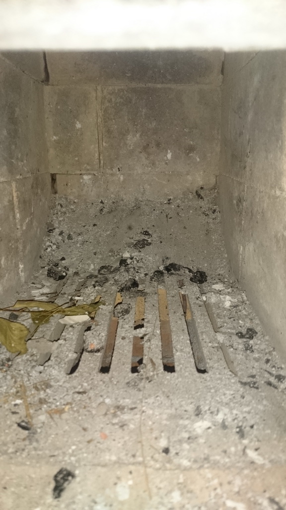

Ну и до кучи фото топки изнутри
(качество тут не очень, фотографировал на телефон со вспушкой)...
 Размер файла:  189.5 КБ
 Просмотров:  911 раз(а)

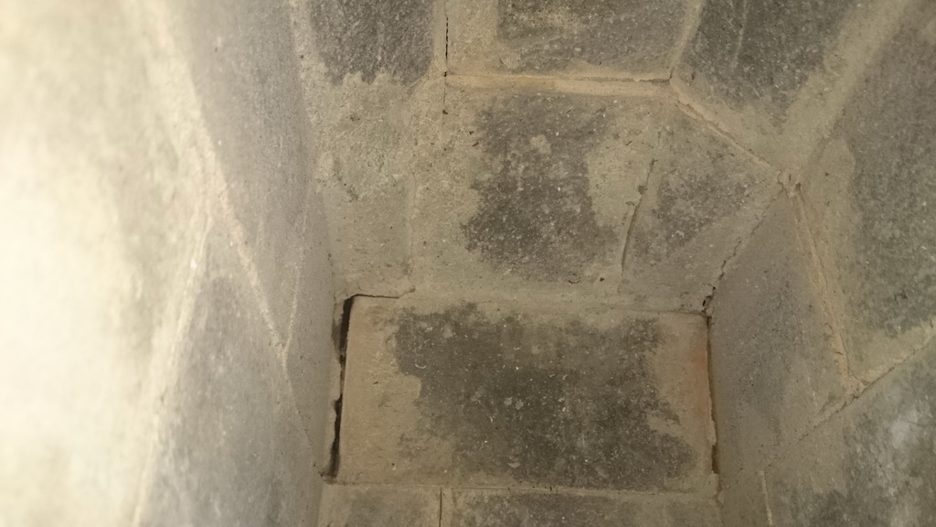

СообщениеДобавлено: Вс 19 Февраль 2017, 20:54 Ответить с цитатойВернуться к началу
Переход свода в канал
 Размер файла:  124.51 КБ
