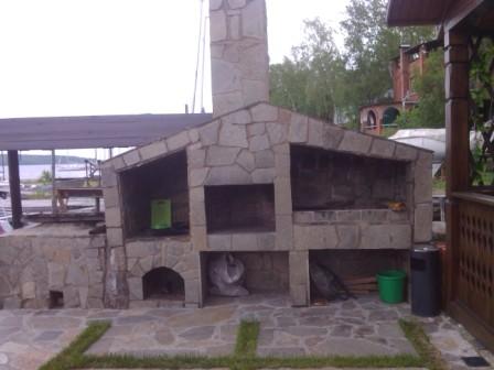

Начинаю серию разоблачений конкретной халтуры халтуры печников. Это не серьёзные ошибки -как не надо строить. Это откровенная халтура и обман потребителей. За относительно красивыми внешне облицовками очагов спрятана откровенная халтура. Если человек может внешне относительно хорошо сделать - почему в тех местах где никто не видит и не заглядывает заказчик при приёмке изделия -делается полный отстой.? Это же конкретный обман потребителей.
Вот ниже первое фото.
Уличный комплекс из дорогого бельгийского кирпича.

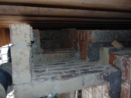

То что не видит заказчик.
Сзади комплекса кладка 4
 Размер файла:  72.95 КБ
 Просмотров:  1055 раз(а)
Сзади комплекса кладка 3
 Размер файла:  82.25 КБ
 Просмотров:  971 раз(а)
Сзади комплекса кладка 2
 Размер файла:  81.55 КБ
 Просмотров:  918 раз(а)
Сзади комплекса кладка 1
 Размер файла:  73.86 КБ
 Просмотров:  911 раз(а)
Сзади комплекса кладка.
 Размер файла:  82.27 КБ
 Просмотров:  669 раз(а)

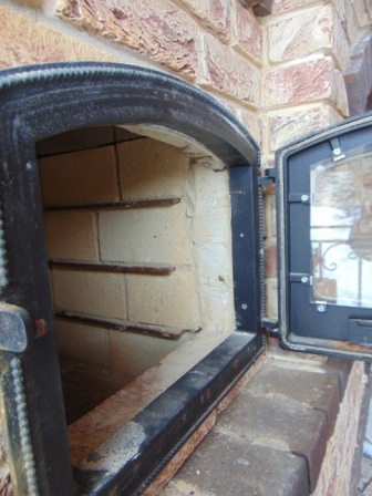

Как закреплены дверки -проволочки и саморезы в кладку.
Дверка зольника
 Размер файла:  85.91 КБ
 Просмотров:  1000 раз(а)
Дверка зольника
 Размер файла:  95.47 КБ
 Просмотров:  979 раз(а)
Дверка чего то похожего на коптильню.
 Размер файла:  74.87 КБ
 Просмотров:  981 раз(а)
Дверка топочная очага с варочной плитой
 Размер файла:  82.03 КБ
 Просмотров:  948 раз(а)

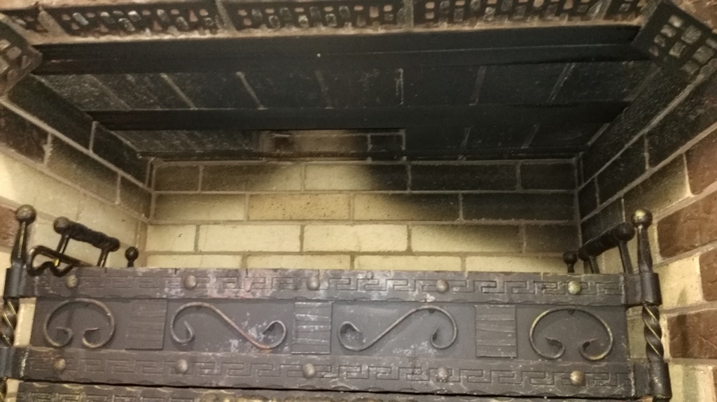

Дымосборник мангала -вид изнутри.Хайло топливника с варочной плитой(печник мошеннически назвал очагом под казан.) Дно топки мангала.
Добавлю -на задней стенке не всё видно на фотках. На самом деле кирпичи наложены без перевязки стопками, лицевой перевязан с шамотом, использованы стальные перемычки перекрытия для каналов дымоходов от очагов, кое где даже стальные пластины -и это всё в 10см от деревянного сруба. Вот как пускается пыль в глаза нашим заказчикам. Снаружи более менее относительно -внутри спрятана "бомба" замедленного действия -через какое время это развалится и приведёт к пожару.И это строил мастер с дипломом художника реставратора. Художественное скрывание халтуры.
Продолжение сериала следует -будет ещё много фотофиксаций. Несколько лет копил. Есть фото внутренних частей от печников -очень известных печному сообществу по красивым внешне очагам -пора показать -а что у них там внутри. Также безупречно как и снаружи? Фамилии не будут указаны- указаны будут работы изнутри.

Дымосборник мангала -перекрыто по уголкам и горизонтальный боров в трубу
 Размер файла:  82.23 КБ
 Просмотров:  964 раз(а)

А это целый уличный комплекс
 Размер файла:  26.7 КБ
 Просмотров:  811 раз(а)
Очередной шедевр.
 Размер файла:  25.18 КБ
Очень оригинальное барбекю
 Размер файла:  25.87 КБ
 Просмотров:  953 раз(а)

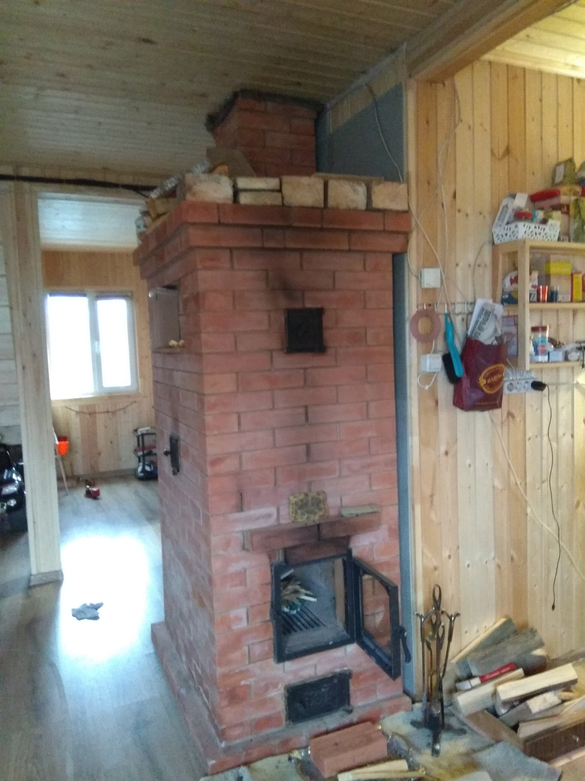

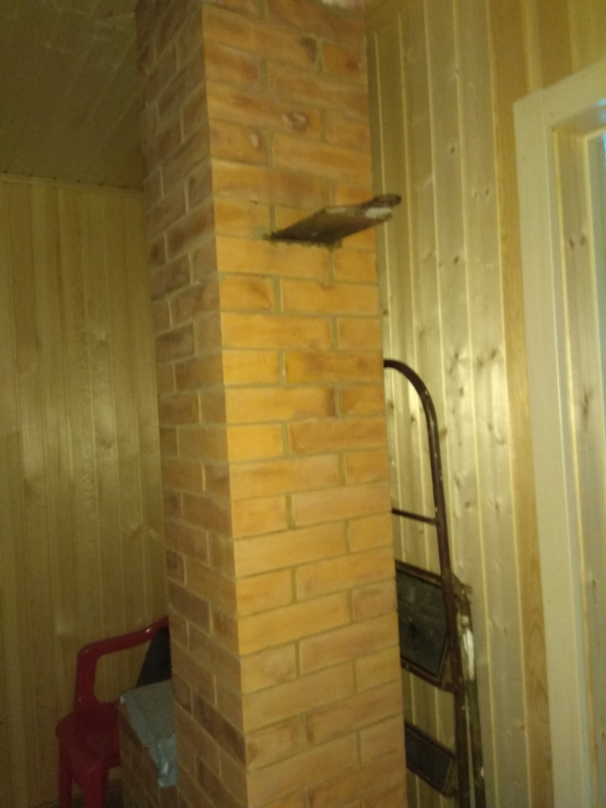

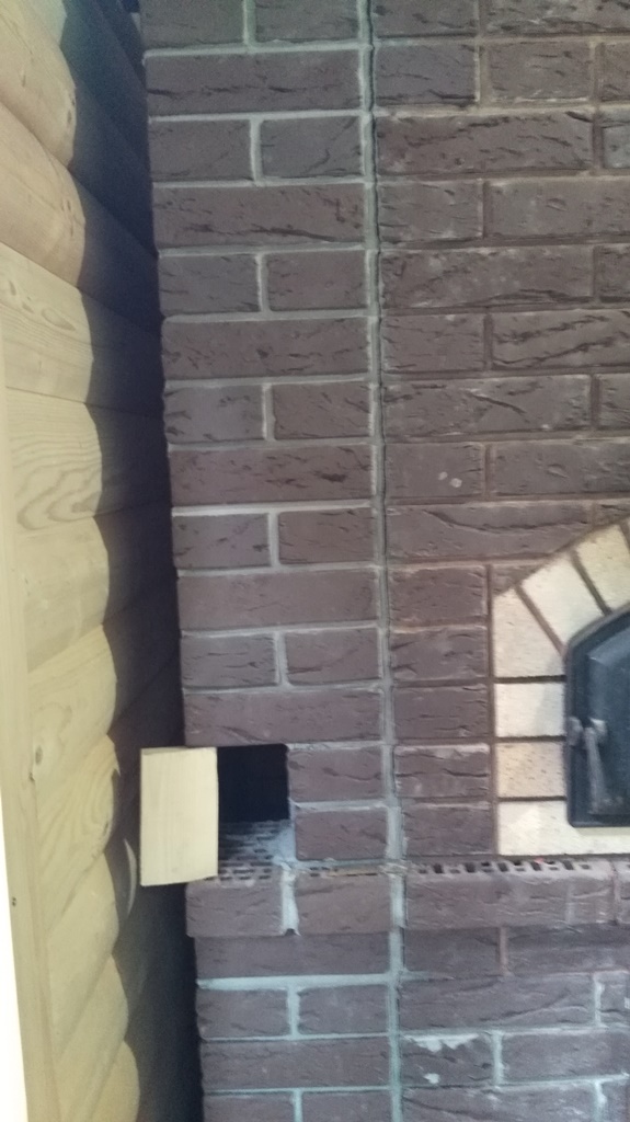

Ездил позавчера на аудит печи, построенной буквально в этом году.
Претензия: перманентное дымление из задвижек.
Печь отопительная оборотная, 3x4 кирпича из Витеба.
Печник Василий, деревня Старниково Раменского района МО.
Тф печника, построившего данную печь, 3ю неделю недоступен. По фото будет понятно почему.
Обращаю внимание на:
1) ширину отступки от стены. Причем закрыть вагонку минеритом предложил сам заказчик, печник не заморачивался.
2) проходка потолка (заткнута базальтовым картоном)
3) прочистка не с торца канала, а посередине
 Размер файла:  417.14 КБ
 Просмотров:  940 раз(а)

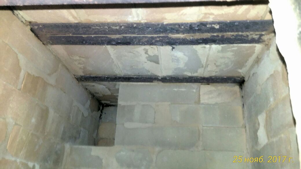

Топка без футеровки. Перекрыта на 4ых уголках.
 Размер файла:  68.64 КБ
 Просмотров:  850 раз(а)

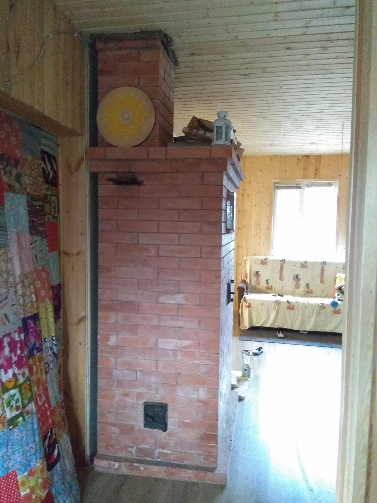

СообщениеДобавлено: Пн 27 Ноябрь 2017, 15:47 Ответить с цитатойВернуться к началу
Другие 3 прочистки также по середине канала, а не с торца.
 Размер файла:  456.89 КБ
 Просмотров:  875 раз(а)

А это вообще шедевр инженерной мысли. Четверик на 2ом этаже. Печник назвал это боров. В реальности просто 1 оборот с прочисткой держащийся на 2ух уголках, куске минерита и "честном" слове печника. Труба уже наклонилась. Что тут будет после зимы (т.к. фундамент заглублен всего на 50см, а под ним глина/суглинок), остается только гадать.
Из прочистки периодически капает деготь-конденсат.
Противопожарной разделки также нет.
 Размер файла:  357.27 КБ
 Просмотров:  849 раз(а)

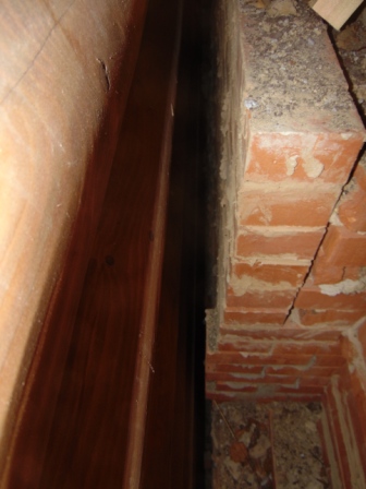

Алексей Тарасов
Сообщения: 132
СообщениеДобавлено: Пн 27 Ноябрь 2017, 15:57 Ответить с цитатойВернуться к началу
Если приглядеться то видно, что проходка потолка на 2ом этаже вообще без разделки. Деревянный добор прилегает непосредственно к трубе.
Никакого доступа в чердачное помещение нет! Труба естественно не гильзованная!
 Размер файла:  341.79 КБ
