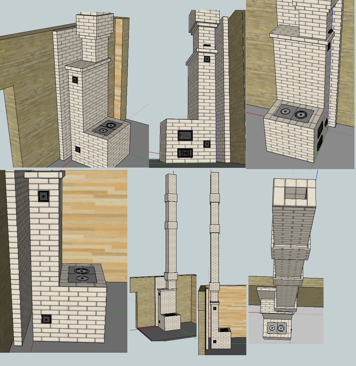

Уважаемые оцените пожалуйста работу, будет ли работать такая печь? Чтоб прогревались эти три больших колпака предусмотрен довольно могучий топливник и высокая труба

К сожалению не видно могучего топливника, он ограничен плитой. А по конструкции конденсат в трубе обеспечен. Нужно делать транзитный канал в третий колпак.

Не будет,с такими подвёртками закоптите весь дом.А с 3 такими колпаками по размеру перегреете топливник и плиту.Судя по длине-не такой он и могучий

1. Хайло увеличить(проходное сечение) и расположить вертикально.
2. Плиту полнять на 1-2 ряда.
3. Топливник футеровать шамотом на ребро.
4. Первый колпак уменьшить на 2-4 ряда, второй увеличить на 2-4ряда за счёт третьего.
5. Подвёртки увеличить до трёх рядов, а самую нижнюю подвёртку увеличить до четырёх рядов.

Чем аргументировано увеличить центральный колпак за счет двух других?

1.согласен. три ряда высотой как мин и полкирпича шириной. все прочистки ставить напротив низа подвертки. как нижняя
2.уже она на 12-м, куда выше то? в чем смысл? поставит поддув.дверку нормально(два ряда по высоте) и получится 11 рядов. А вот 4 глухих ряда в низу колпака-перебор, хватило б двух
3.согласен, без футеровки топка долго не протянет
4.Уменшить второй колпак(они и так всегда как сирота,недогрет) и перекрыть всё 29, 30 рядами, распушка -только у транзитного хода. нечего греть потолок.Да даже не потолок а по рисунку самый нагрев у перекрыши спрятан в распушку, что вообщето лажа.
5.все подвертки в три ряда с закруглением низа подверточного кирпича.
6.Сделать прямой ход с задвижкой над хайлом и путем манипуляций с задвижкой подогревать третий колпак.Т.е. найти такое положение задвижки при котором второй и третий колпак нагреются одновременно. Нижний полюбому будет горячее остальных. Без прямого хода будет конденсат

Опытом.

Ничего классического тут не просматривается...
Добавлено:
Вт 19 Май 2015, 14:17
Высота топки 80-100 см должна быть. Второй этаж надо топить отдельной топкой.
Схема нерабочая.
