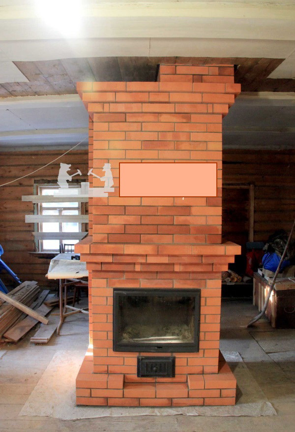

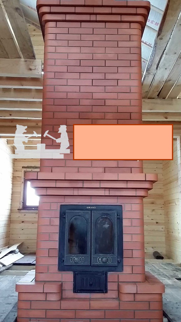

Здравствуйте.
Хотим заказать каминопечь из кирпича с тёмными углами. Дом 6х8. До конька 7,5- 8 м. Комната 46 кв.м. Задняя стенка печи в комнату 20 кв.м.
Вопросы:
Сколько будет стоить с материалом?
Какая гарантия?
Можно где-то посмотреть?
Нужна печь каминного типа - имеет пять вертикальных дымооборотов над которыми размещаются колпаки, большой топливник, благодаря которому можно производить разовую закладку дров, которой хватает, чтобы весь кирпичный массив прогрелся.

Планеровка- пока четыре стенки. Печь надо в меньшую сторону. Размер 6х8. Конёк по центру дома.Как бы зал побольше а спальня поменьше.А что скажите про печку на фото- такая отопит (Пишут что супер печь)?И почему верх топки будет разрушатся (Это мне сказал печник из деревни нашей-алкаш правда)?

Как интересно "имеет пять вертикальных дымооборотов над которыми размещаются колпаки" - где это помещается в том что показано на фото?. Да-а-а-а-а .... сейчас "свара ......." накинется с предложениями и обещаниями -лишь бы получить подряд. А что сделают ? Вот в чём вопрос. Что получите?
То что на фото -сомнительного конструктива -дом в 48м2 вряд ли прогреет. Прогреет только перетопами. А после перетопов -от печки "пшик" останется. А то что пишут .....так и заборах тоже много чего пишут....
Вот совсем недавно обсуждали и продолжаются обсуждения http://forum.stovemaster.ru/viewtopic.php?t=10579&postdays=0&postorder=asc&&start=0
То что на фото -муляжи печные. Так на огонь посмотреть,немного погреться.

Обратите внимание на фото -печи только построены. В домах ещё нет внутреннего убранства -а что с печами этими стало через 3-5 лет.
Вот печь через 4 года эксплуатации http://forum.stovemaster.ru/viewtopic.php?t=7069

С виду тоже самое. Может подскажите на что обратить внимание при выборе печи. И над топкой точно треснет- я как представлю дрож берёт.
В первую очередь нужны расчёты по теплопотерям дома и печь должна их восполнять(грамотный проект печи в первую очередь). Если печь для дома с ПМЖ(пост. место.жит) Она должна быть расчитана на одно двухразовые протопки в сутки. Эти печи на фото тоже будут греть -но их надо будет постоянно топить и перетапливать и в результате они быстро развалятся. Печнику претензии? Дык перетоп. Заказчик типа "сам дурак"-перетопил. Разведёт руками,может ещё трещинки замажет -и на этом всё.

Развод полный, вот проехали по ушам,какие там особо результаты , да ваш дом отопить это не проблема.
Конечно не проблема -если печь рассчитать правильно. А не "впаривать" то что имеем и чему научились. Как в фильме про грузина -который из одной бочки наливал и Хванчкару и Кидзмараули и прочие вина. Так же по тем фото -одни и те же печи на все случаи жизни - и на 25м2 и 50м2 и на 80м2. Плати "бабки" и получишь печку.Мне часто заказчики говорят -что печники,с которыми они общались до меня,- не могут разъяснить за что ставят энные суммы. Кроме красивых фоток печей и типа всё будет за@бись. А что будет?
