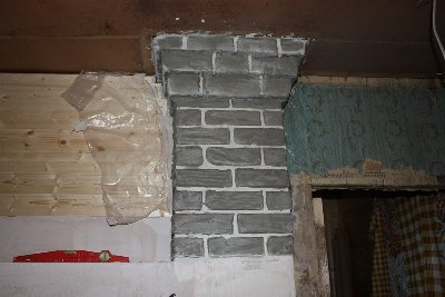

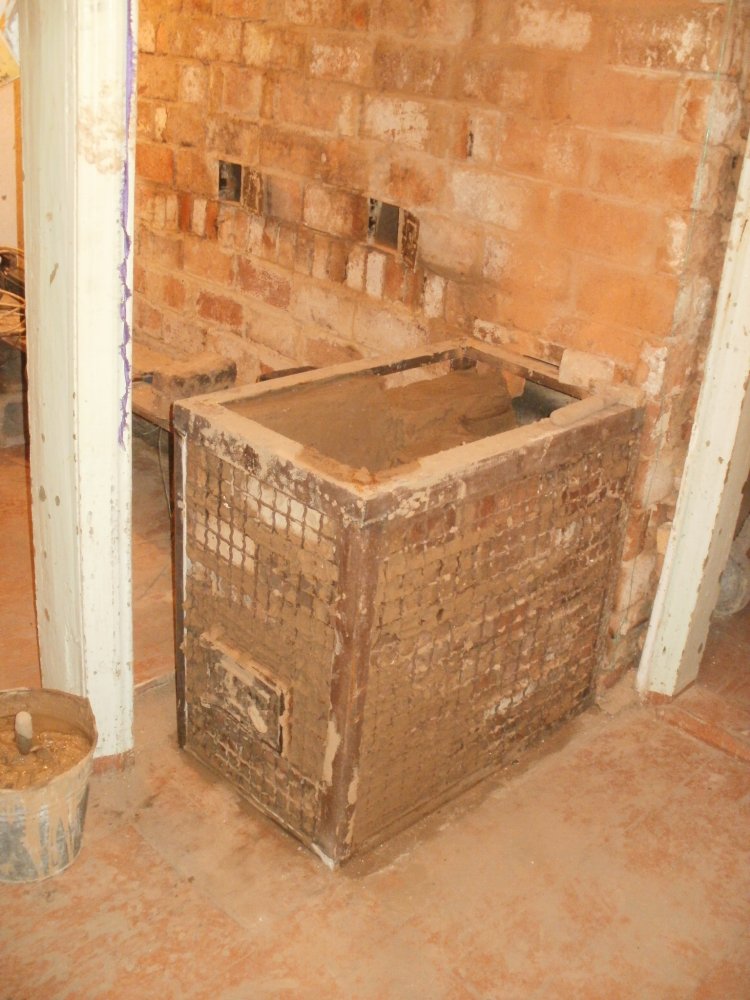

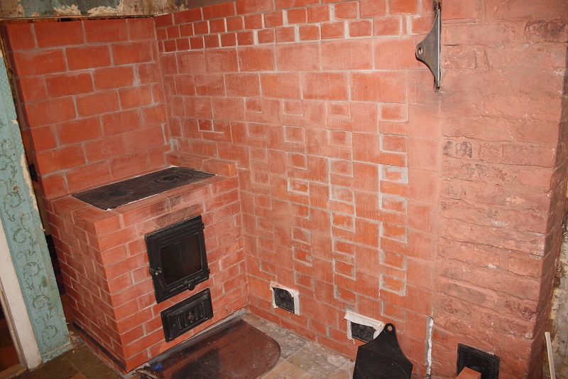

Пару лет назад сложил себе на дачу печь взамен старой разваливающейся. Расположение печи в доме было (и остается) не совсем удачно. Делали около сорока лет назад. Расширять фундамент не стал, не захотел красть место и так тесновато, да и ещё погреб. Задача стояла сложить из бюджетного РКЗ М-250 под отделку. В доме ремонт и было время подумать что можно сделать. Первоначальные идеи были отделать клинкерной плиткой, но хотелось чего эдакого....Энергии было много, времени тоже(зима) и земля под ногами горела...Выкладывать фотки буду по этапно, сжимать надо...
Первая обработка пропиткой бетон контакт с песком. Стенки печи стали как наждачка..

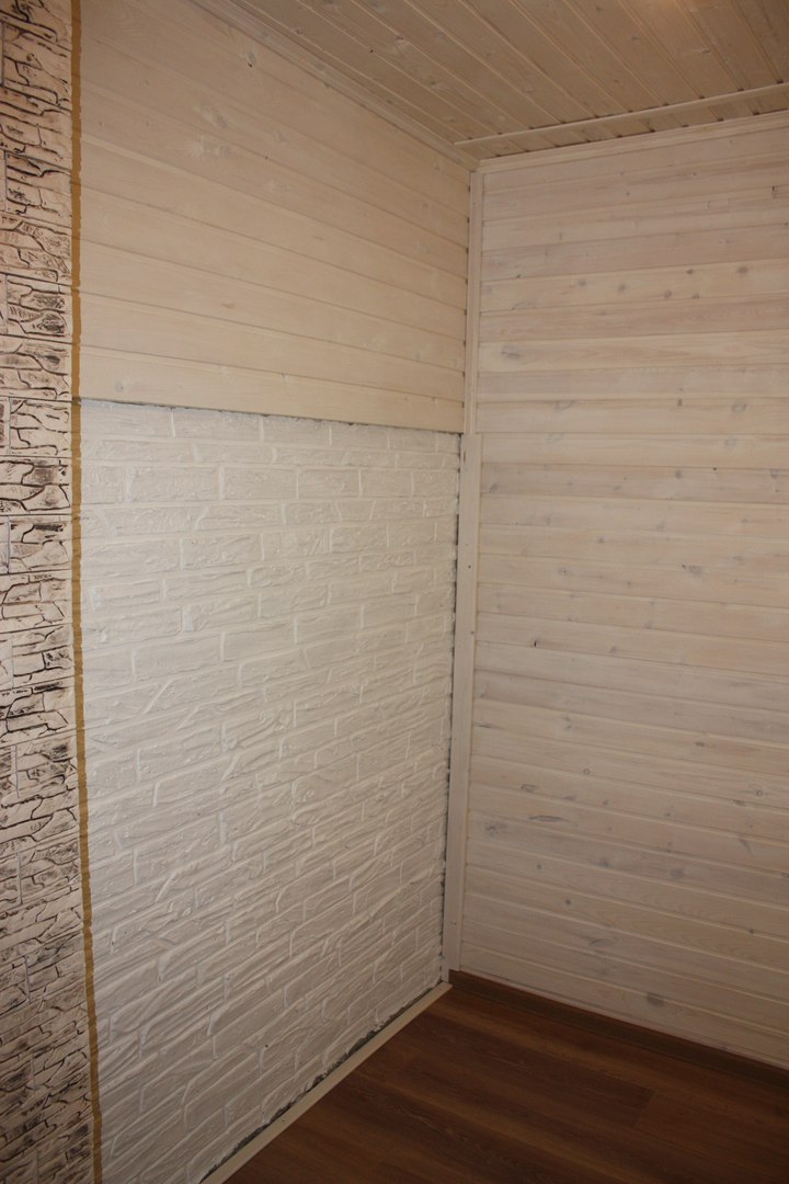

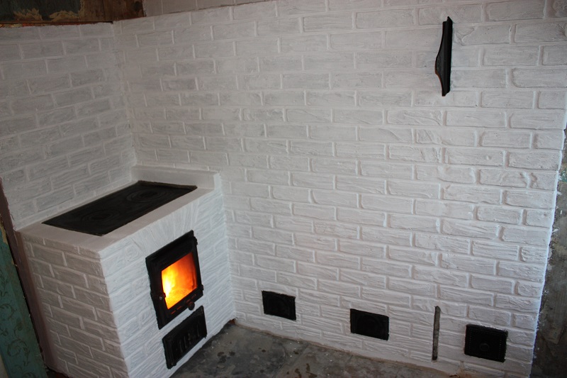

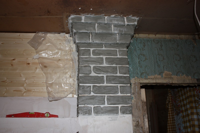

Начал со щитка в детской.
 Размер файла:  301.4 КБ

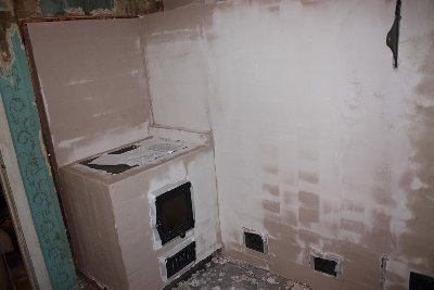

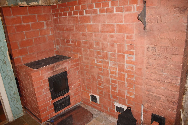

Печь постоянно держал в прогретом состоянии, топил натопом по чуть чуть...Первый слой термостойкой штукатурки плитонит клал на стекловолоконную сетку на горячую печь. К сожалению много фото не удалось сделать.. Как только высох первый слой грунтовал пропиткой. Пропиток было несколько, так как испытывал...в принципе всё почти одинаковое...Церезит 117 преобладал. Давал просохнуть пропитке и на горячую печь штукатурил второй слой. Работать приходилось быстро, тормознёшь штукатурка--и сворачивается. Паралельно пока сохло всё добро дела шаблоны пробники варианты рисунка...

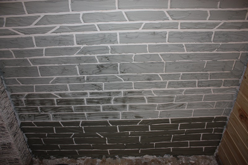

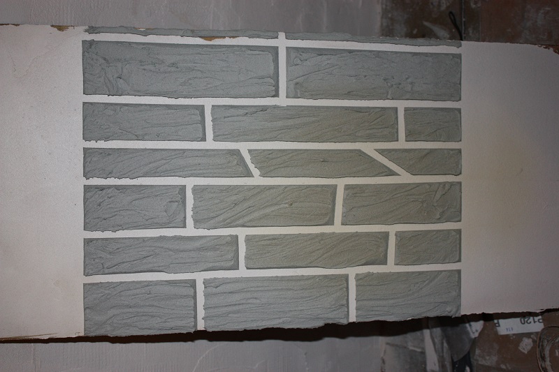

Пробник...состав термостойкий плиточный клей (на 70градусов)50 % + термостойкая штукатурка плитонит 50%...клал на горячую плиту и догонял до безумных температур...плита нагревалась не помню точно около 200-300

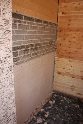

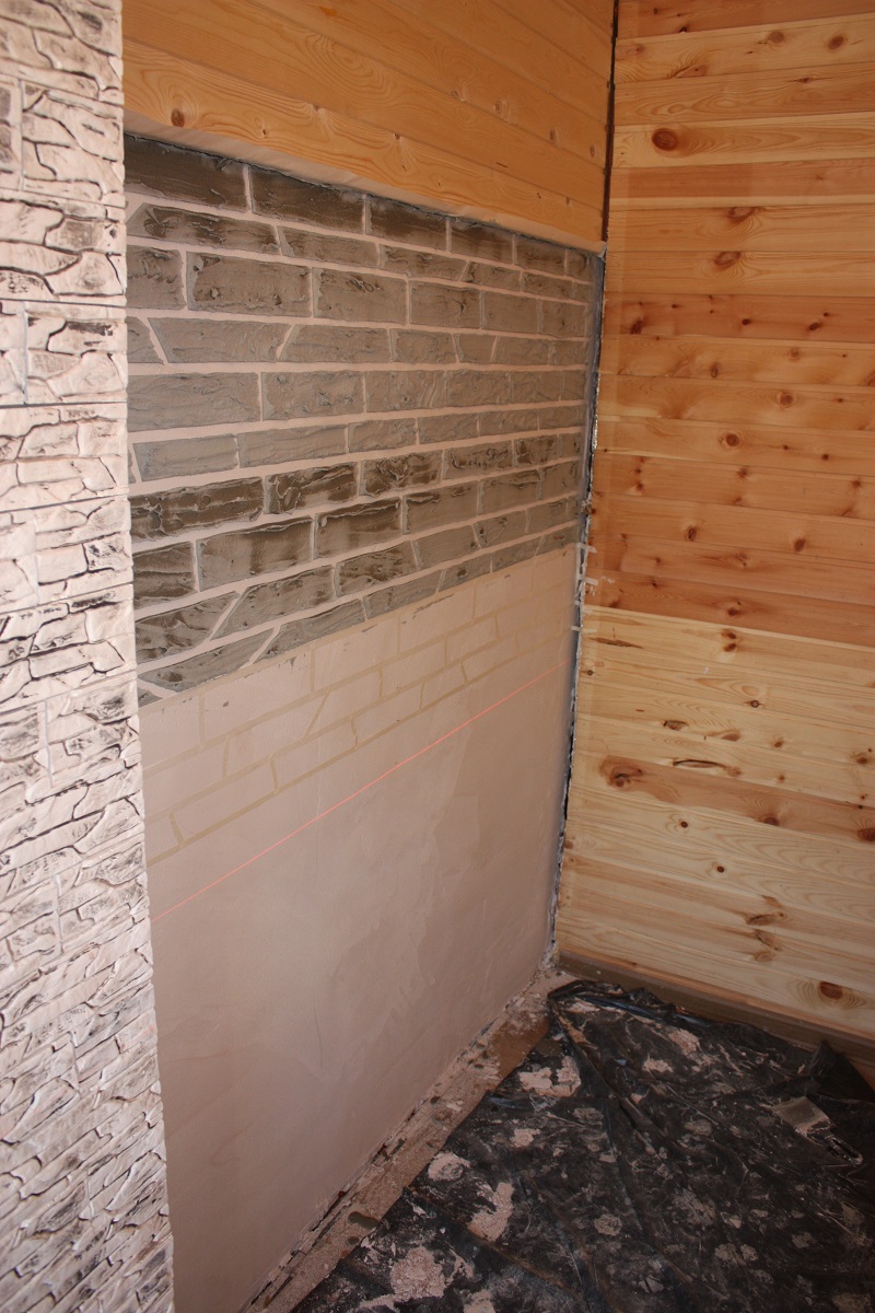

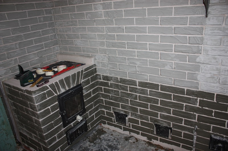

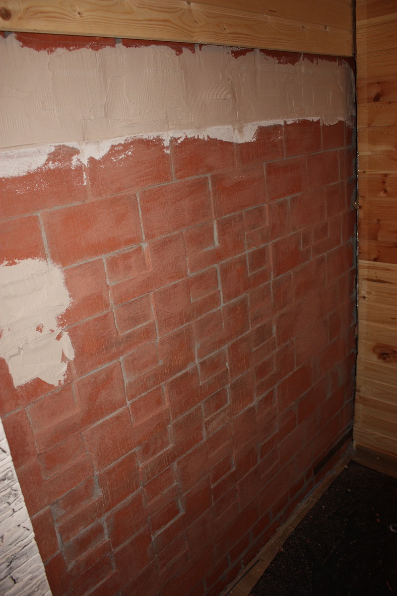

После двух слоёв штукатурки---второй слой тоже проходил пропиткой малярный скотч резал по 0.8 мм и по горизонту клеял ---на ходу придумывал рисунок...Руки --руку в резиновой перчатке, шёл по 50 см гдето...

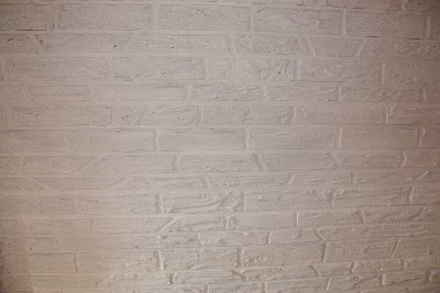

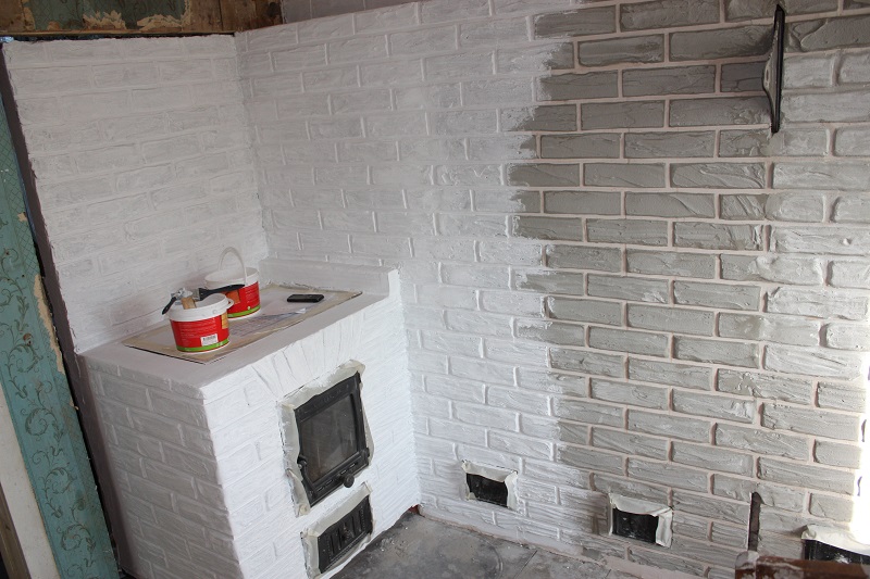

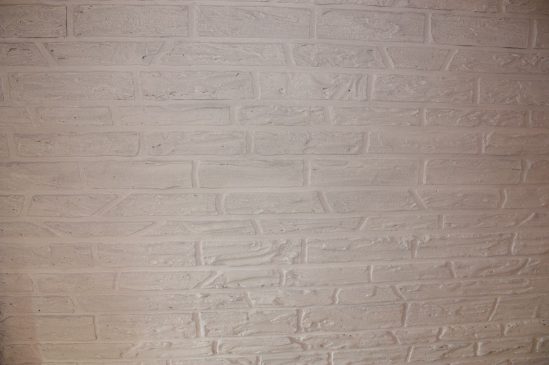

Как только подсохло, проходил наждачкой не помню 40-60. После обработки наждачкой опять пропитка грунтовка. Потом на высушенную поверхность красил бюджетной экотерой..

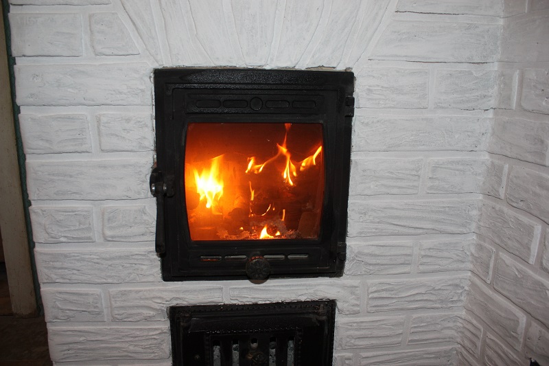

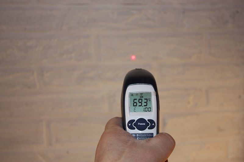

Получилось вот так. Параллельно другим работам печь держал натопом в тёплом-горячем состоянии...так как я хозяин и знаю чё да как давал перетопы, дабы проверить как держит, рвёт или нет...и вообще.температура на след фото
 Размер файла:  120.1 КБ
 Просмотров:  1135 раз(а)

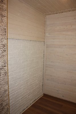

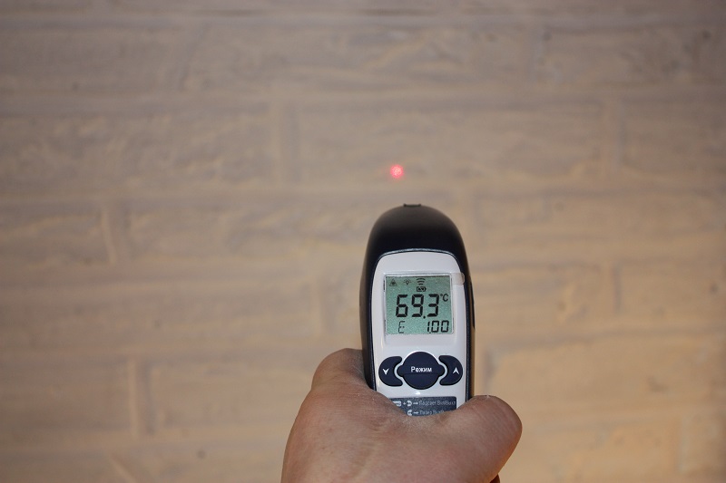

Получилась как то вот так в детской... Вторая часть через 20 мин

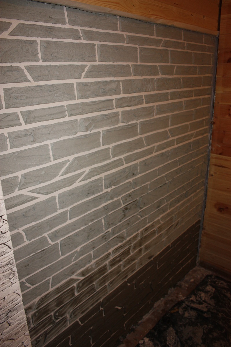

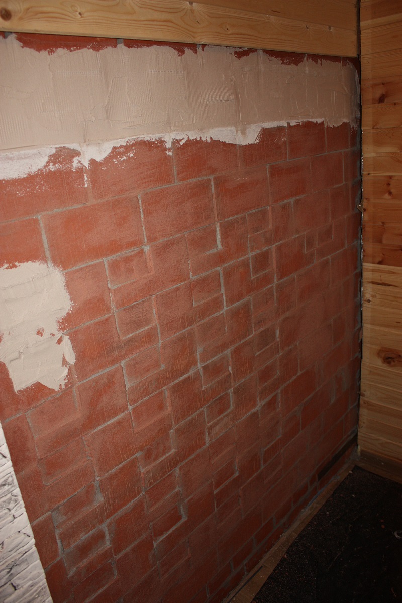

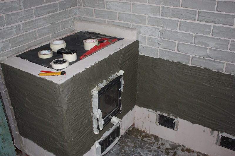

Со стороны где плита пришлось подольше попотеть...Тамя решил сделать три вида на испытания.
1. Плиточный клей(70 градусов)+Термостойкая штукатурка плитонит.
2. Ротбанд штукатурка + Плиточный клей(70)
3. Плиточный термостойкий клей для печей Терракот+Термостойкая штукатурка плитонит. Третий вариант оказался самый говняный. Думал в напряжённых местах будет самый надёжный...стенки печи(кое где)когда давал перетоп были около 120 градусов--полёт нормальный всё держит...а вот по периметру примыкания дверки стал осыпаться 2-3 мм. (потом плиткой клинкерной буду выводить другой рисунок)

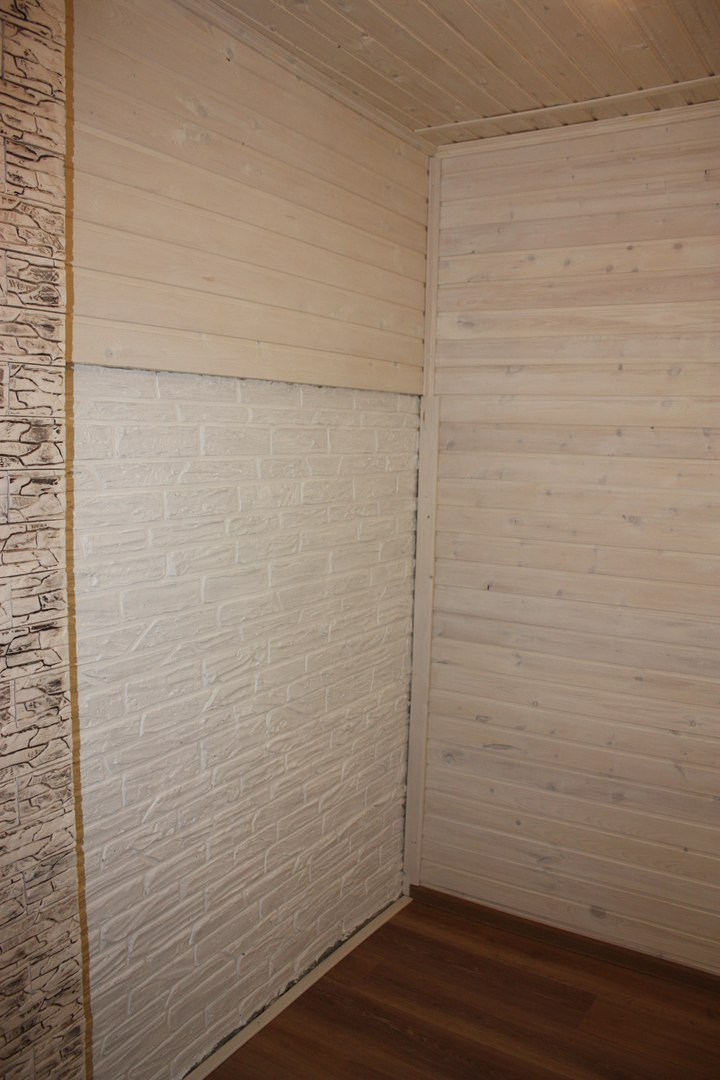

Эта фотка ещё не финишная, там уже отделал вагонкой покрашенной воском текнос, лежит ламинат...а по периметру печи ЦСП-цементно-стружечная плита... Думал отделать или златолитом..или олевролитом...или ещё чем нить...по уважительным причинам не доделана...Но сосед носился за мной, хотел так же...увы рабочий процесс по печному делу был прерван по очень уважительной причине...по финишной отделке фото потом...когда нибудь..
Значит ещё вот...делал как испытательный образец...печь гонял , всё испытано, всё держит за исключением у дверки(до 5 мм). а так красоту буду доделывать как придёт время... В семье все рады, и тепло и красиво в доме, а это главное...
