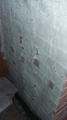

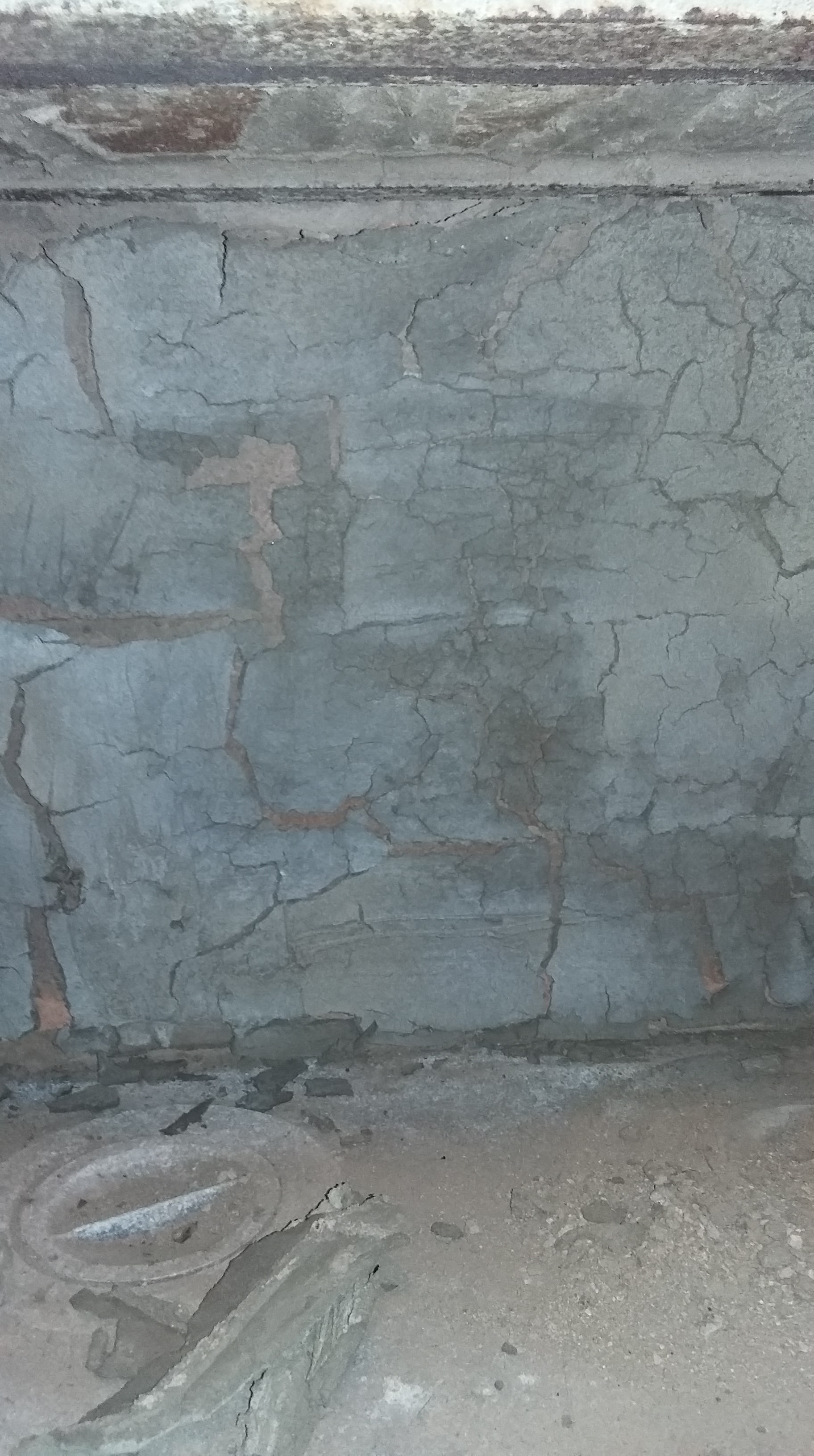

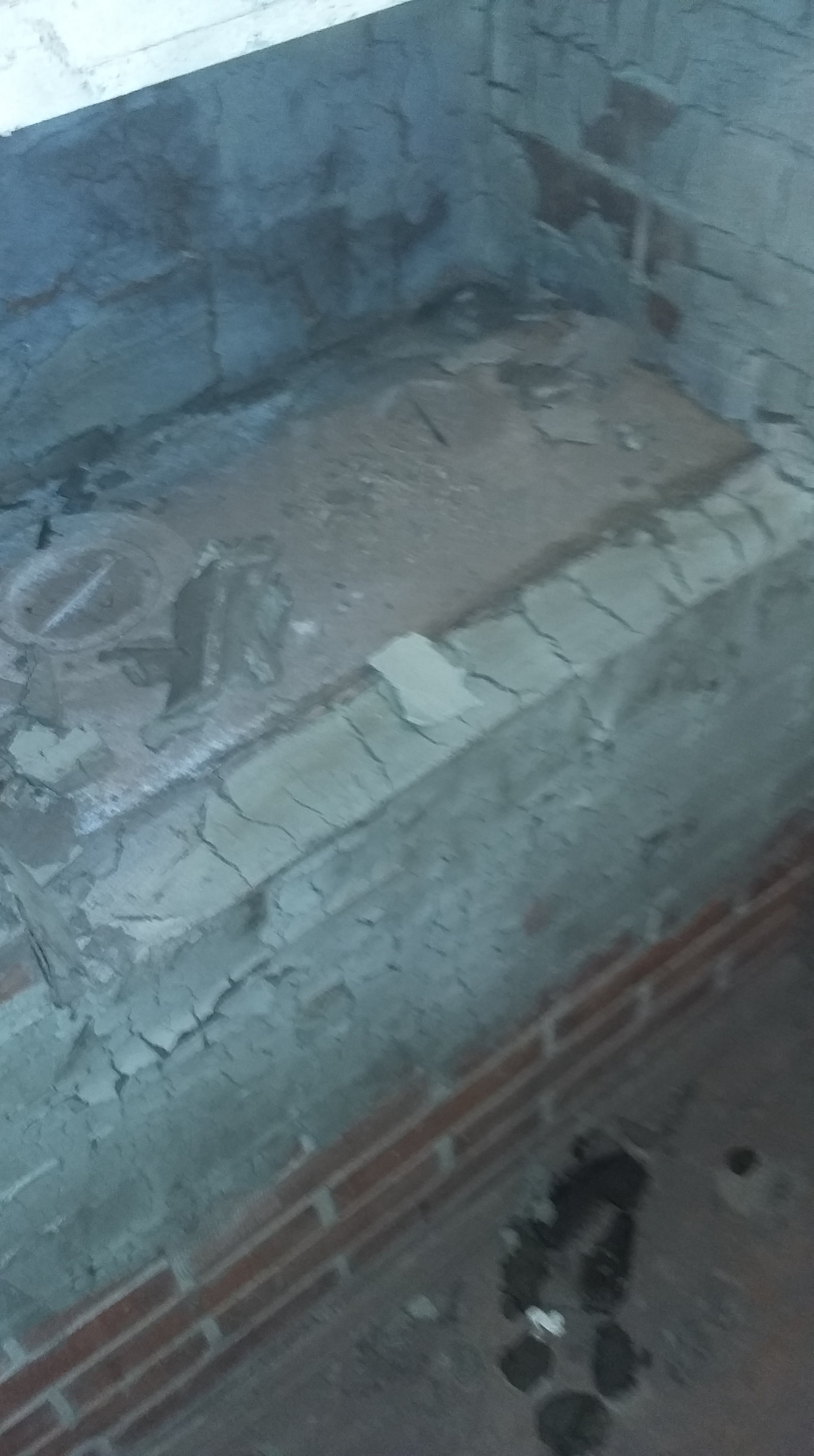

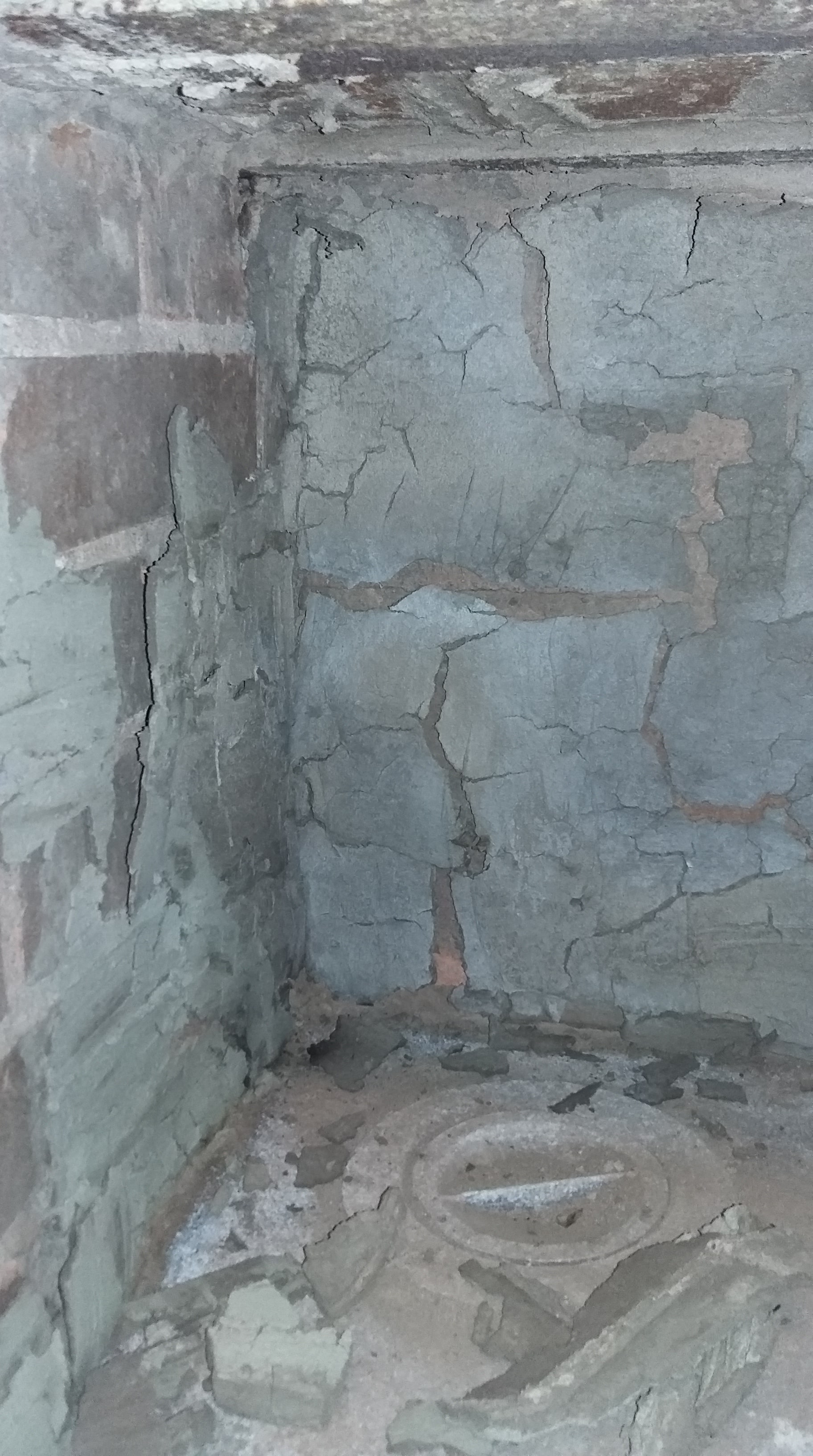

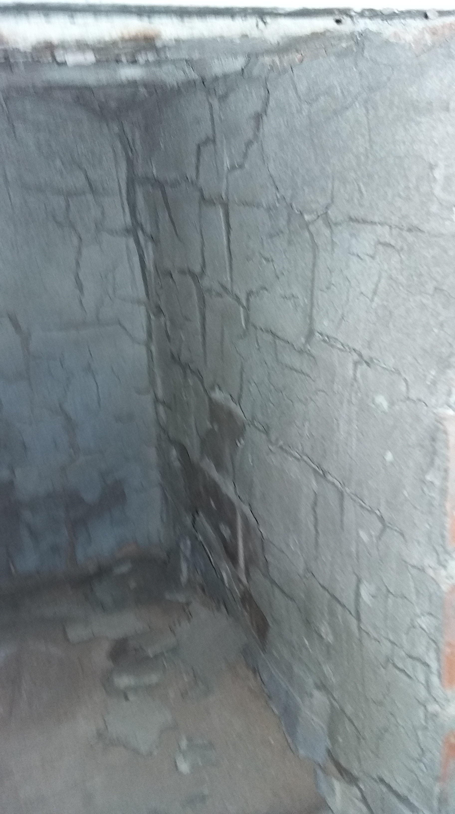

Добрый день, гуру печного дела.
Ситуация следующая. Было решено обмазать печь шамотной глиной.
При первой попытке раствор был следующим 70% шамотной глины + 30% пескобетона. результат был просто ппц.
на второй заход раствор был следующий 95% шамотной глины + 5% пескобетона.
мазали на горячую, растопленную печь. при высыхании получили результат представленный на фото.
поверхность перед обмазыванием обработали металлической щеткой и покрыли грунтовкой для внутренних работ.
пожалуйста подскажите, что делаем не так?

Ни шамотная глина, ни, тем более, пескобетон!!, в этом деле ни при чём. Кто вам подсказал такой "волшебный" рецепт? Возьмите обычную глино-песчаную смесь. Красная глина с песком, готовая, в мешках.
