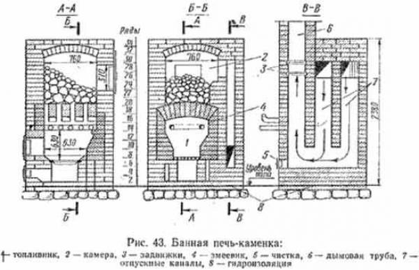

Кто придумал концепцию факельного/пламенного нагрева закладки?
СообщениеДобавлено: Ср 26 Апрель 2017, 22:21 Ответить с цитатойВернуться к началу
Стас печь банная карабанова самарина если присмотреться и отбросить разные примочки типа сухого шва вторичного воздуха хотя и католизатор тоже иногда встречается . Ведь тоже неплохой рабочий вариантик упрощенного БИКА а консруктив древний топливник с камерой с камнями и опускнной коллектор с расечкой .

СообщениеДобавлено: Ср 26 Апрель 2017, 22:29 Ответить с цитатойВернуться к началу
БИК - это то, что в открытом доступе. У Кузнецова, даже с учетом каталогов, в открытом доступе дай Бог если 30% от всего, что он изобрел и спроектировал. Руссауны (полностью), например, нет в открытом доступе.
