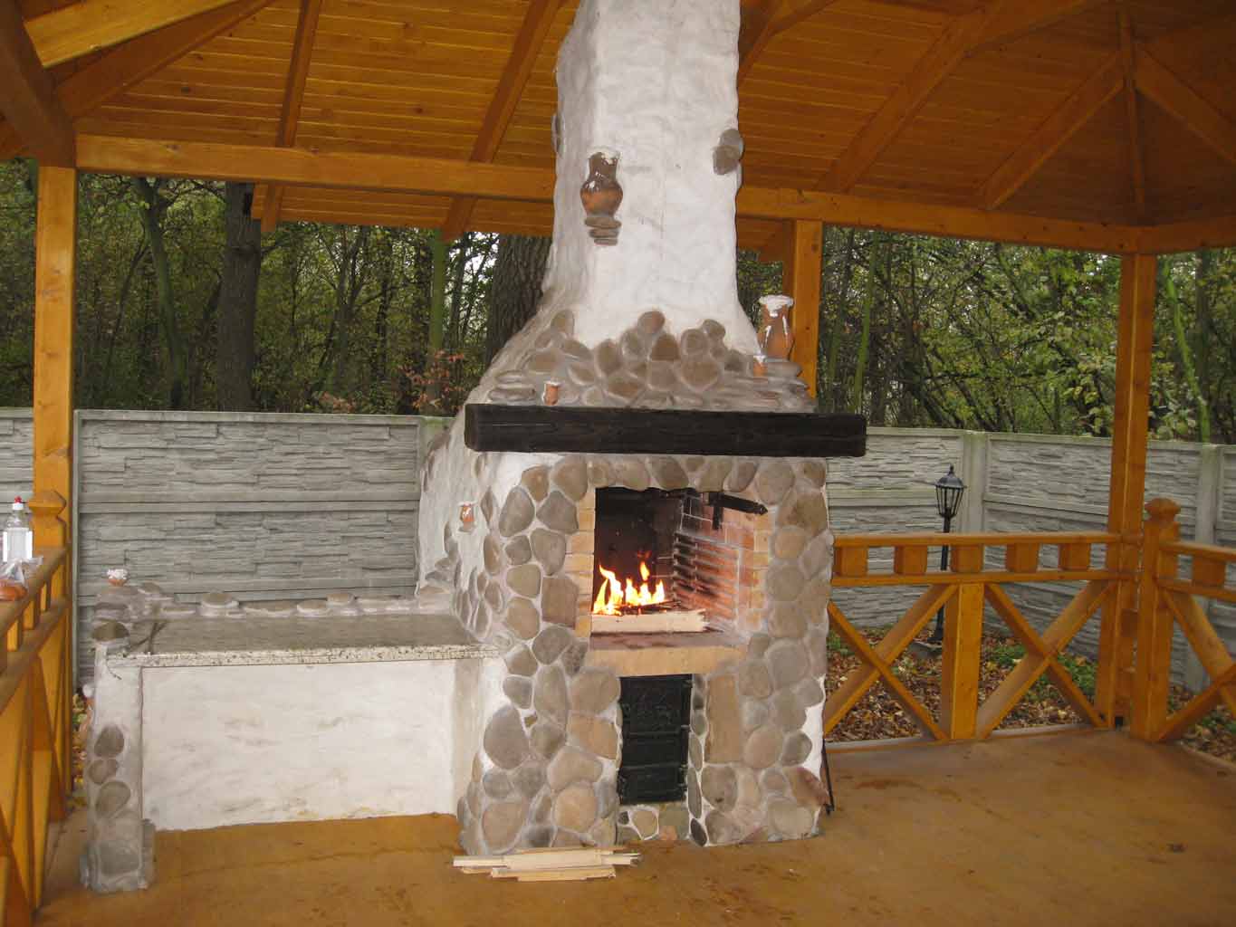

Доброго времени суток!
Готовлюсь в ближайшее время сложить барбекю. Заинтересовала модель у которой печь расположена непосредственно под барбекю. Нравится что конструкция получается достаточно компактная, многофункциональная. Только дверки у топки и зольника разместил бы с боку, (чтобы ноги не обжечь).
Кто нибудь имел практический опыт использования таких устройств? На просторах интернета представлены в основном модели с раздельными частями и общей трубой.

Раз уж Вы задумались о приготовлении не только шашлыков,то подумайте,На один кирпич в глубину больше занимает минирусская печь, а нежнейшее мясо с гарниром,затомленое в чугунке само по себе,как в мультиварке,(поставил и занимайся делами)которое можно приготовить в ней,ещё пироги,каши,те же шашлыки,на подставке,да много чего,не знаю,не знаю,барбекю это просто пыль в глаза приезжающим гостям....

Хорошая идея! Правда конструкция наверное сложнее... но и делать будет интереснее)... спасибо за совет!
В холодное время года я с женой в топочной камере печи делаем выпечку, на чугунных сковородках, или в "утятнице"... для шампуров я съемные рамки сварил - получается действительно вкуснее чем в духовке...
