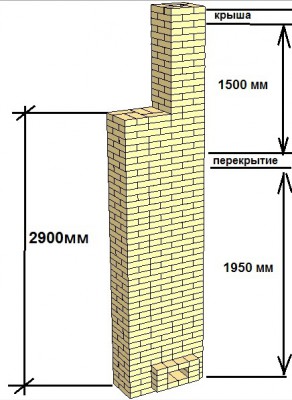

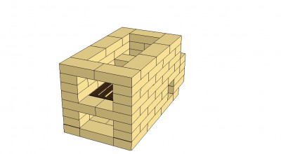

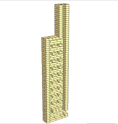

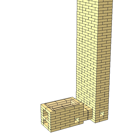

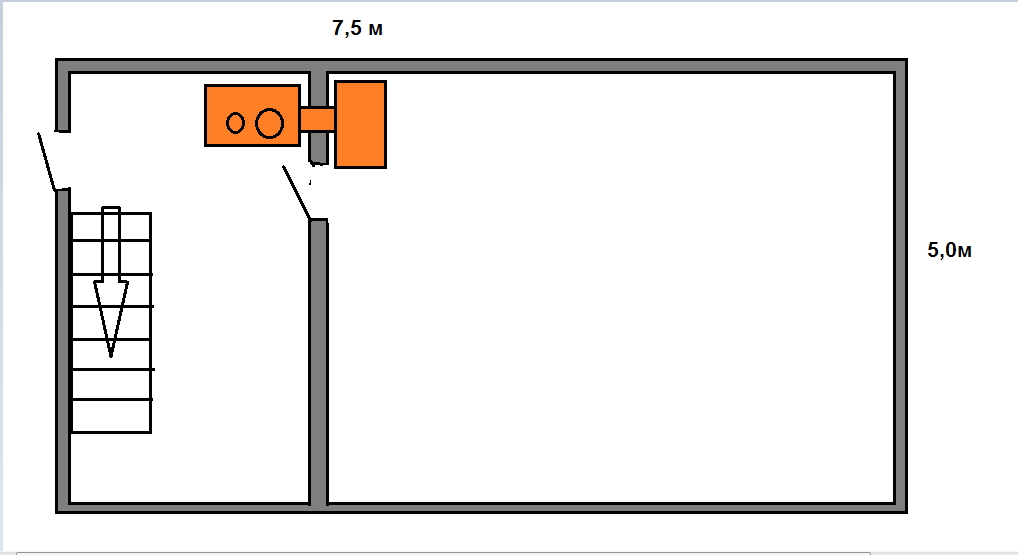

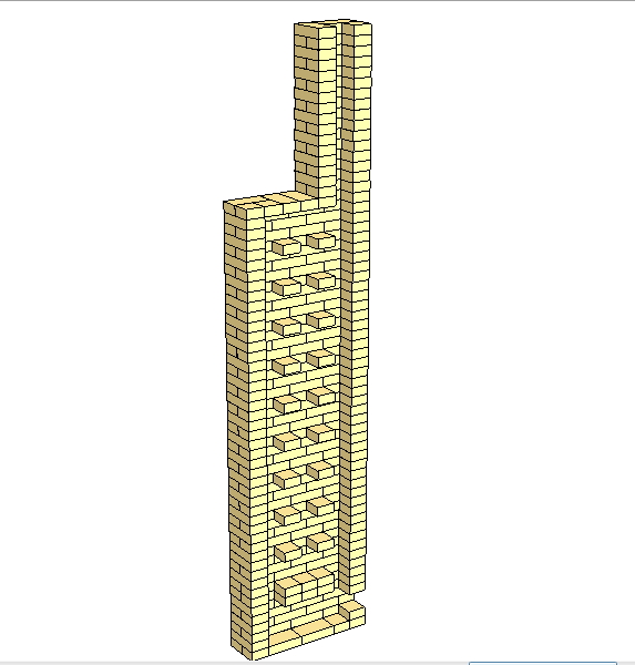

Добрый день уважаемые мастера. Имею стайку из пеноблока размером 7,5х5 м. Второй этаж каркасный , утеплённый мин.ватой.Первый этаж разделён капитальной стеной из пеноблока. На первом этаже распологаются козы, поросята, индюки. На втором куры-несушки. Возникла потребность в отопительно-варочной печки.Задумал сделать в металлическом кожухе.В малом помещении будет топка с чугунной плитой , в большем - отопительный щиток. Топка со щитком соединяется кирпичным каналом сквозь перегородку. В месте прохода щитка через межэтажное перекрытие , хочу оставить зазор между перекрытием и щитком примерно сантиметров 10. Жить такой вариант будет ?Что не учёл , где исправить ?
Жить будет.Только вам нужно половину щитка поставить на первом этаже, а вторую на втором этаже-так практикует известный печник Владимир Жирнов.
