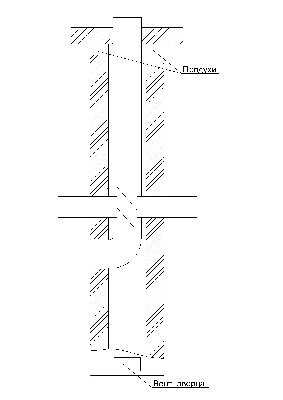

1. То есть силикатный кирпич имеет большую теплопроводность, больше прогреется от ДГ и на его поверхности (снаружи трубы) сконденсирует атмосферная влага, которая после замерзнет? Тогда возможно наличие гильзы уменьшит нагрев стенок кирпичной трубы?
Про отсутствие конденсата от работы печи вы меня успокоили. Конденсатосборник под гильзой можно не ставить?
Там где я покупал силикатный кирпич, он был дороже красного Smile Просто торчащий сендвич мне не нравится, а труба из ровненького силикатного кирпича будет гармонировать с силикатной облицовкой дома.
2. А что если сделать продухи в кирпичной кладке трубы под бетонной плитой оголовка и с помощью вентиляционного (прочисного) окошка внизу трубы проводить вентиляцию пространства между гильзой и кирпичной трубой? Вот только когда ее задействовать, во время топки или после? Если во время топки, то это поможет защитить поверхность силикатного кирпича от прогрева, но, не приведет ли это к конденсату на поверхности гильзы? Хотя, возможно, что продолжение вентилирования после протопки этот конденсат выветрит. И не будет ли данная вентиляция во время протопки вызывать обратную тягу в печи?
 Размер файла:  367.54 КБ
 Просмотров:  143 раз(а)
Сообщения: 1755
СообщениеДобавлено: Сб 3 Февраль 2018, 15:51 Ответить с цитатойВернуться к началу
не мудрите. делайте уж из силикатного с гильзой,и обязательно напихайте роквула между ней и кирпичем. будет утеплитель. делайте это одновременно с кладкой. Оголовок, шапка обязательна. Можете вообще круглую гильзу на 150 и трубу в шестерик 51/51см(внутри 25/25), тогда точно утеплится капитально. ну подумаешь в каждом ряду на 1 кирпич больше

Выше перекрытия класть шестерик? Это я могу. Но 150ка в нижней части трубы не влезит. Разве что пошвабрить (так это кажется называется) и чуть расширить канал. Только канал после этого испортится Sad
