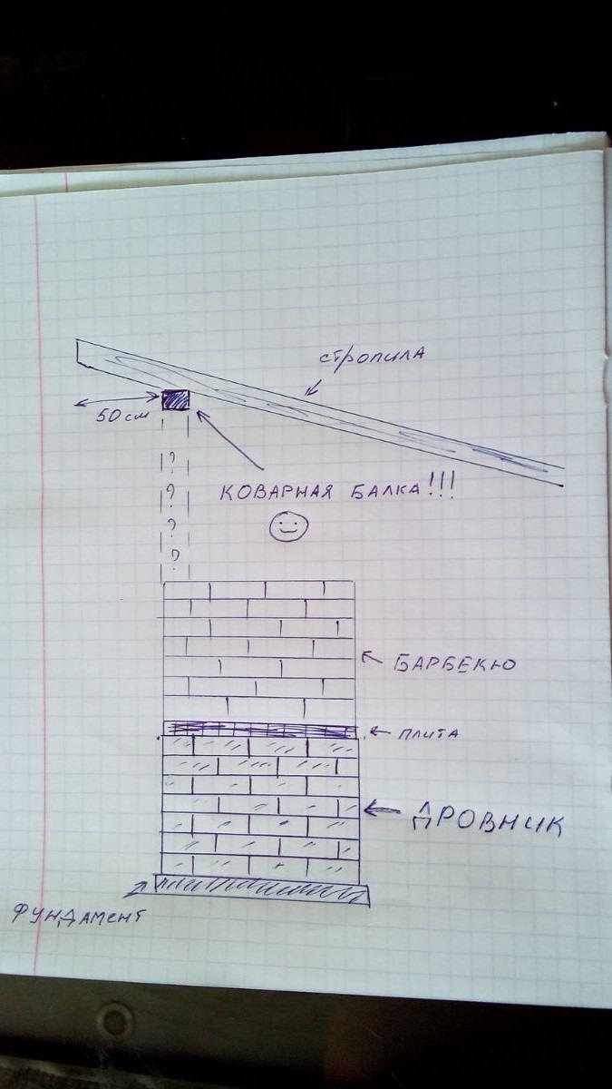

Бодрого всем господа печники.
Решил самостоятельно построить барбекю в беседке и на этапе заливки фундамента для барбекю, допустил оплошность (ступил одним словом) залил его на одном уровне с опорными столбами беседки, сейчас задняя стенка барбекю расположена прямо под балкой крыши, которую никуда не сдвинешь.... Подскажите каким образом можно обойти эту балку, сдвинуть трубу в центр или с помощью каких то труб из нержавейки отвести в сторону. В печном деле не силен вообще.... (((
попытался схематически изобразить о чем идет речь...

Переделать крышу беседки -это проще.

Поставьте сэндвич. Двумя коленами по 45 град. обойдите вашу балку. С кирпичной трубой вариант один - все ваши очаги свести в дым. аккумулятор, что позволит перенести трубу на фасад. Учитывая, что строить будете сами, такой вариант вряд ли возможен.
на счет сендвича понял, а вот остальное все вообще непонятно ((( мозг закипел. если я например заднюю стену точнее трубу сдвину к центру, на фото ниже попробовал изобразить, такой вариант будет эффективен или наоборот....
Поэтому и говорю - сэндвич поставьте. То, что изображено на рисунке - утопия. Труба, стоящая на дымосборнике мангала, скорее всего его разрушит.
Кстати, разрезать вашу балку в месте прохода трубы, перевязать там всё поперечными балками наверняка возможно. В домах в стропильной системе делают короба, разрезают стропила, когда крыша накрыта уже, и то всё стоит.

Так и не понятно у него картинке. Где что и откуда? По объяснениям наклон крыши в строну беседки. Какой размер барбекю? Может и всё проходит нормально -просто объясняющий не умеет чертить и рисовать. Н-и-и-и-и-чего не понятно.Когда мне заказчики присылают план беседки мне всё понятно -а здесь? Shocked Twisted Evil Question Crying or Very sad

тем более под балку попадает лицевая кладка... огнеупорную можно увести, правда пожарные нормы будут нарушены.... Сэндвич наше все Радость

Tim_on писал(а):
Миша труба на дымосборнике мангала стоит нормально... Хотя стараюсь отказываться от этого... Но прецендентов полно...
Но хотя бы одной стенкой труба должна стоять на несущей стене. А если всем весом на дымосборнике?.. Я так не делал, но почти уверен, что развалит она дымосборник, не сразу, конечно, но скоро.

если уголком 40*40 или побольше укрепить и с помощью него сдвигать заднюю стену? перемычки в домах делают с помощью уголков и нагрузка не малая и стоят десятилетиями...
