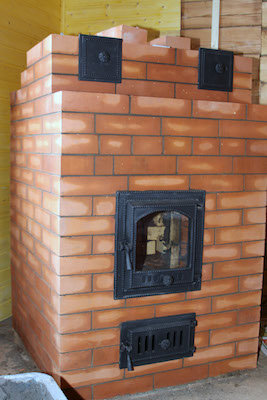

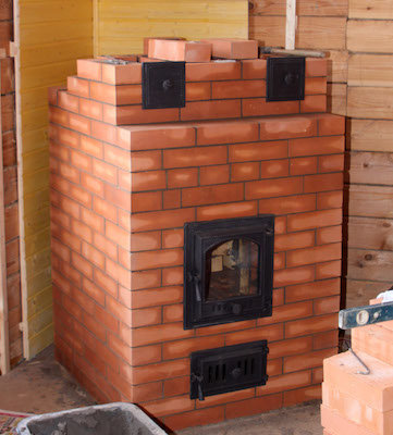

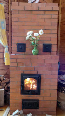

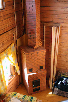

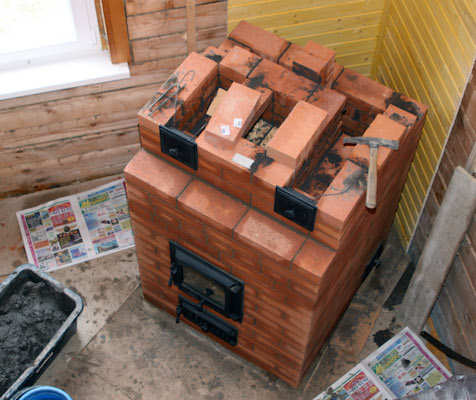

Обращаюсь за советом к профессиональному сообществу, так как сам не могу определить можно ли облицевать печь плиткой или изразцами с гарантией, что облицовка не отвалится со временем. Исходные данные такие: печь клали 8 лет назад, брали 3 вида кирпича ( печной из Витебска, огнеупорный и для трубы облицовочный). Печнику было за 60, но не по годам бойкий ( увидел его изделия у друзей и предложил сложить печь нам). Клал неделю, помогал сын. Задача была не совсем стандартная, так как место для печи было отведено в углу строения (это следствие проектировки, не учёл старую мудрость, что «плясать» надо от печи). Печник сразу отговорил нас делать печь красивой- в пользу прямолинейных форм, которые должны были сделать дымоходы без лишних выступов и тем самым гарантировать хорошее КПД печи. И ещё он предложил развернуть трубу, так как по-другому не получалось.
Прошли годы. Печь проявила себя достойно, упрекать не за что. Вот только за это время появились трещины в швах в местах сильного внешнего прогрева (вертикальные и горизонтальные). Во время топки швы увеличиваются, особенно над дверкой, а по мере остывания уменьшаются. Склонен к предположению, что перетапливали печь. В зимнее время топили один раз, в марте. Греем дом наездами, когда в доме прохладно. На данный момент печь не устраивает исключительно эстетически, вот и появились мысли облицевать её. Во время кладки печи сделал несколько фото, может быть они помогут вам точнее определить нынешнее состояние печи и перспективы на жизнь.

По фото печь хорошая. Не знаю конечно про футеровку. Можно сделать так, разогреть печь по полной, прорезать швы где трещины на 4 см. И нанести уже ремонтной смесью. Она продается в магазине в мешках по 3 кг. После этого можно и облицевать термостойкой плиткой, клей так же нужен теромостойкий. Можно Супер Ками Термостойкий и швы плитки уже забить теракотовской смесью.

Печь конструктивно сделана с ошибками. Трещины на печи не из-за перетопов а из-за насадной трубы и внутренних конструктивных недоработок. То что печь прекрасно греет -это не говорит о том что она сделана правильно.
Насадная труба давит в одну точку печи-в этом месте печь не может расшириться вверх и компенсировать плавно все расширения. Вот и появляются трещины в определённых местах. Печь мало топили и при таких конструктивных ошибках она быстро разъедется в стороны. И какой смысл её облицовывать изразцами? Нужно менять печь и печника. А замазывание трещин -это "мёртвому припарки"-может оживёт. А это могут делать только шаманы с бубном. Какой нибудь печник придёт,надует губы,сделает умный вид , скажет всё будет за...бись возьмёт денег за ремонт,замазывание трещин супер пупер смесями, обклеет плиткой либо изразцами. А проблемы с печью так и останутся. Толк будет если взять кузов от мерседеса (изразцовую облицовку) и вставить туда внутренности от Москвича 412(существующая печь)? Будет тот же Москвич 412 с тюнингом от Мерседеса.

Ещё по трубе. У печника не хватило мозгов развернуть канал внутри печи. А трубу вывести так как нужно. Видать обычный печеклад -строил печь по проекту из интернета либо купил по дешёвке стандартный проект. А него самого соображалки нет -чтобы изменить проект. Вот и разворачивал трубу над печью.

Если смотреть по фото печи то труба ее даже не отсоединишь. Вес самой трубы я думаю мало значителен, сколько метров от верха печи и до конька. В одном метре 70 штук кирпича, в кирпиче 4 кг веса вот и вес Вам трубы на печи. А конструкция футеровка видна в топке а вот после ее выхода в колпак тут уже конечно видно что теплый воздух идет на прямую на красные кирпичи. Над топкой почему трещины это из за того что кирпичи лежат на печной двери без перевязки или клина они просели значит там скорее всего не прикрыты шамотным кирпичом. Ну и топка всегда греется сильнее в первую очередь чем верхний колпак.
