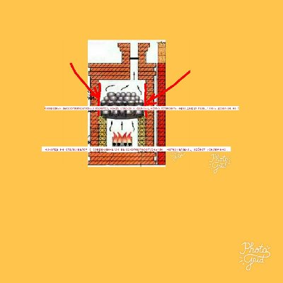

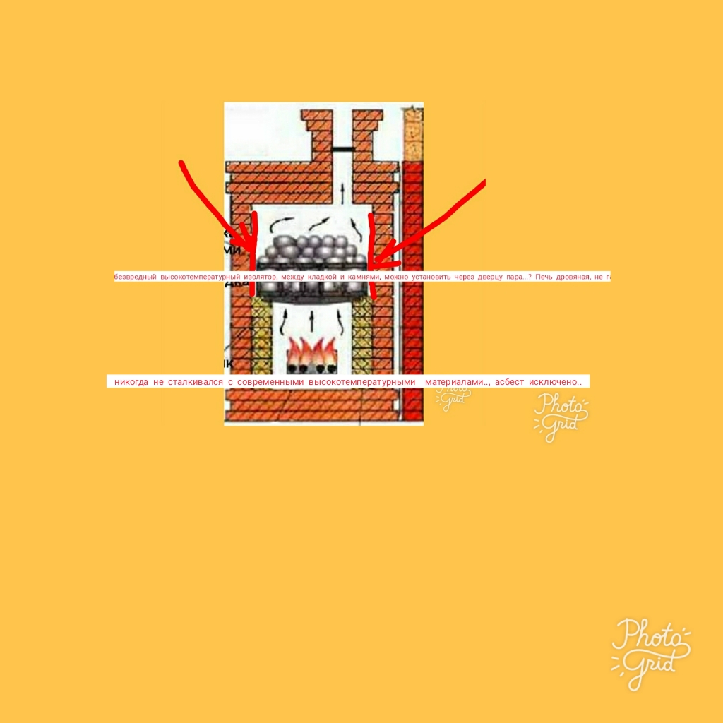

Всем привет.
Никогда не сталкивался с современными материалами.
Прошу совет кто работал с высокотемпературными безвредными тканями и применял для открытого огня в том числе в каменной камере для пара.
(базальт, асбест, не предлагать..)))
Суть вопроса,...
Скрин прилагаю:

В вашем случае стекло холст можно применить. Защитит кладку от вымывания. Но лучше бы поставить туда пластины(листы) из жаропрочной стали.

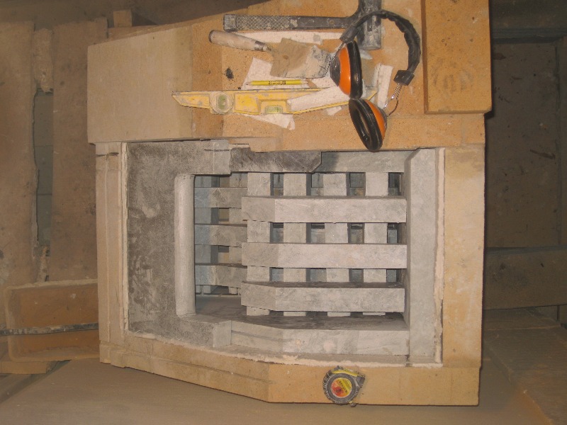

Плиты талькомагнезитовые -самый идеальный вариант. Вот уже 8 лет делаю каменные закладки и защиту стен каменки этими плитами. Печи ещё не вызывали ремонтировать.

Сообщения: 6822
СообщениеДобавлено: Вс 23 Июль 2017, 08:10 Ответить с цитатойВернуться к началу
Богдан писал(а):
Отлично Виктор !
Пожалуй это то что надо.
В Финляндии его хорошо используют, а там печная индустрия сильно развита..
Кстати, есть кирпич из этого камня)), фото прилагаю:
В Карелии талько хлорит -он хуже. У него ниже термостойкость.Вот фото.Этой каменке уже шестой год идёт. Проблем нет -недавно был с инспекцией. Здесь показывал результаты. Шамотный рассекатель рассыпался -а плитам хоть бы что.
Закладка каменки и защита внутренних стен печи каменки талькомагнезитовыми плитами.
Это конечно фантастические результаты, казалось бы камень, ан, нет, стоек, круче шамота и совершенно безвреден судя по всему..
Ищу его в Питере.. результат пока нулевой)))... Пора к Финам ехать за плитами "талька")
