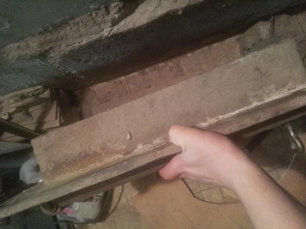

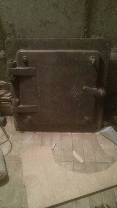

Здравия, коллеги! Сделал закзчику двухконтурную каминопечь и так она ему понравилась что захотел чтобы я ему спроектировал парную с банной печью. Благо лекциям Евгения Викторовича я с этой задачей справлюсь.
Но вот черт меня побрал похвастаться дверкой с промышленного водогрейного котла и заказчик загорелся поставить ее в будущую банную печь. Посадочные размеры двери 480х480х80, весит около 70-80 кг, вот и ломаю голову как ее установить чтобы при отрывании двери вся печка на него не рухнула))
Мои мысли такие - в районе двери выпустить кладку в кирпич и установить через короб из нержи 1,5мм. По углам ипеются отверстия под болты - еще и их использовать.
У кого какие мысли или был такой опыт - поделитесь пожалуйста.

Установить на фланец дополнительные чугунные пластины посредством болтов и гаек и дверь установить между наружным и внутренним контурами.

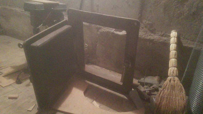

Вы имеете ввиду на вот эту посадочную часть прикрутить дополнительные пластины в виде крюков и зацепить за внутреннюю сторону наружного контура? Не совсем понял...

Между шамотным сердечником и наружной кладкой установить дверку с пластинами.
