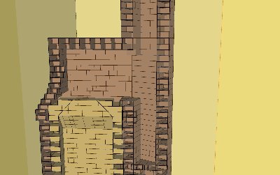

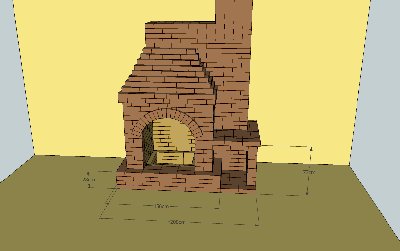

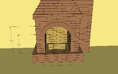

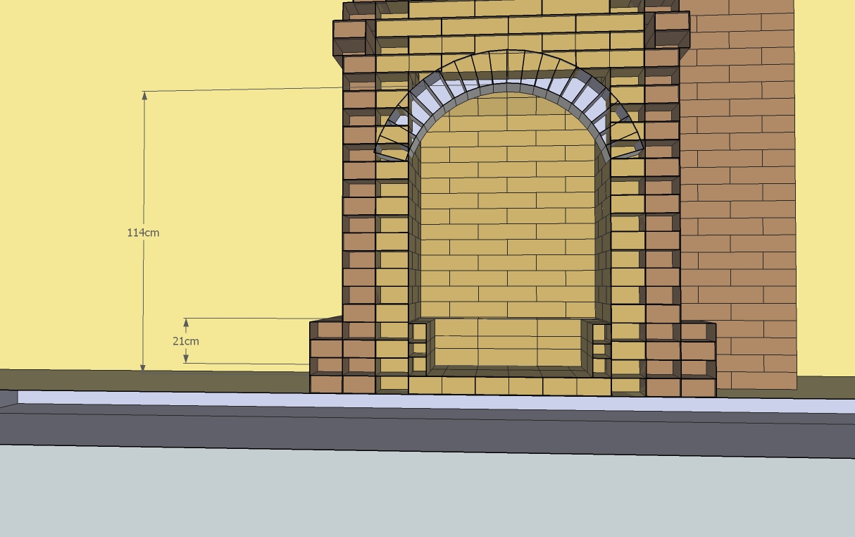

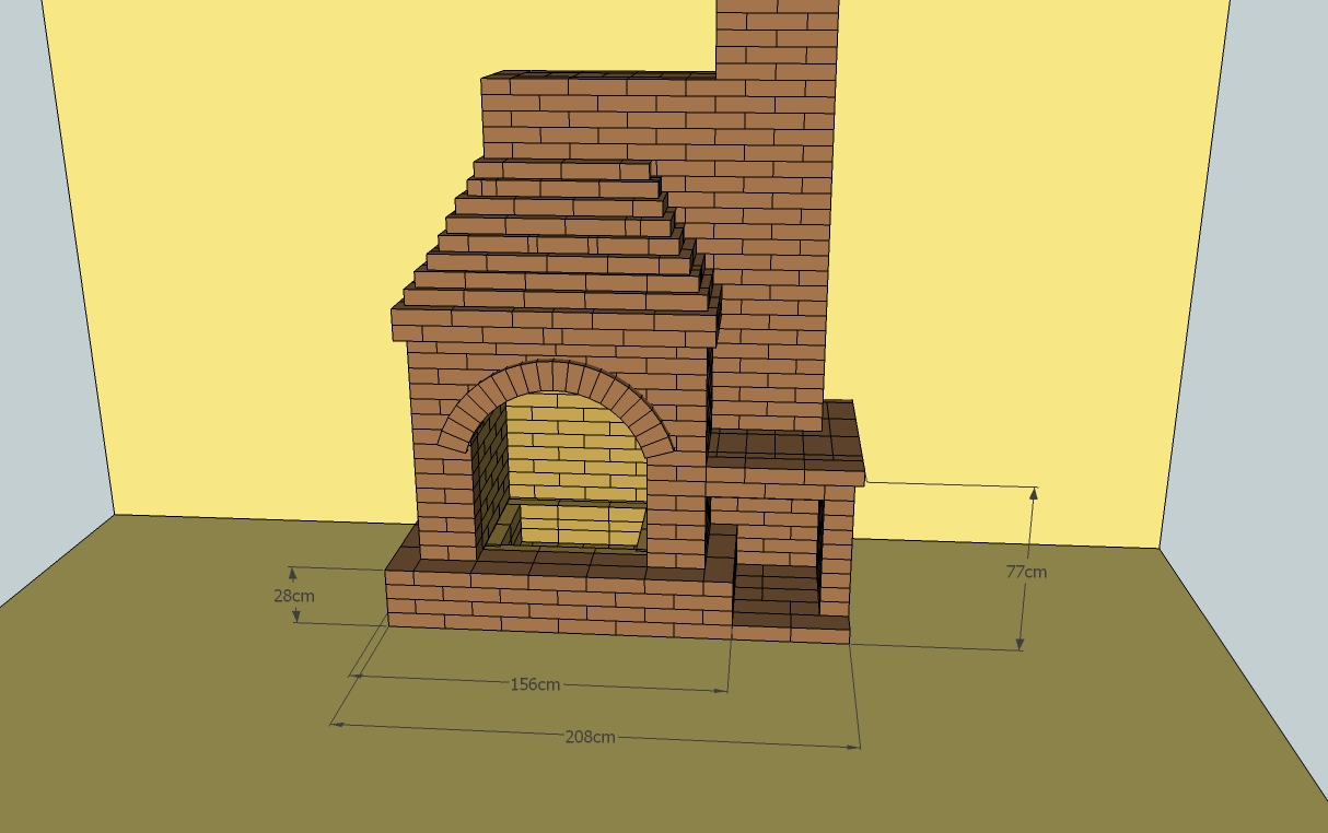

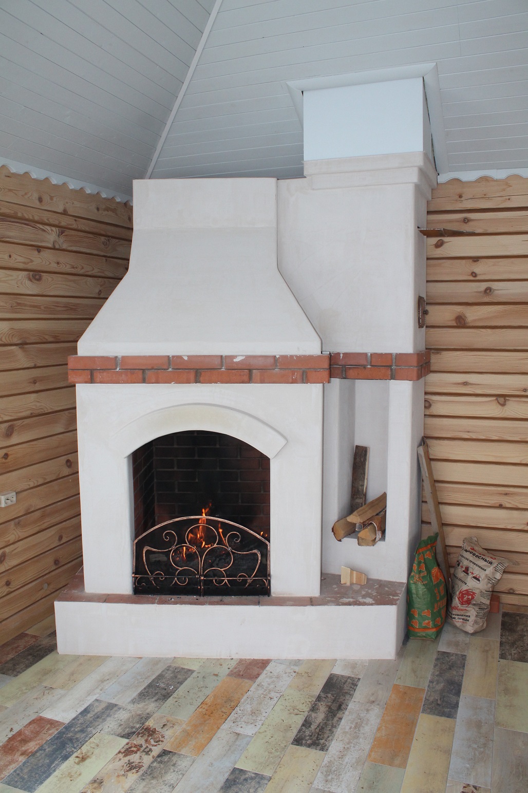

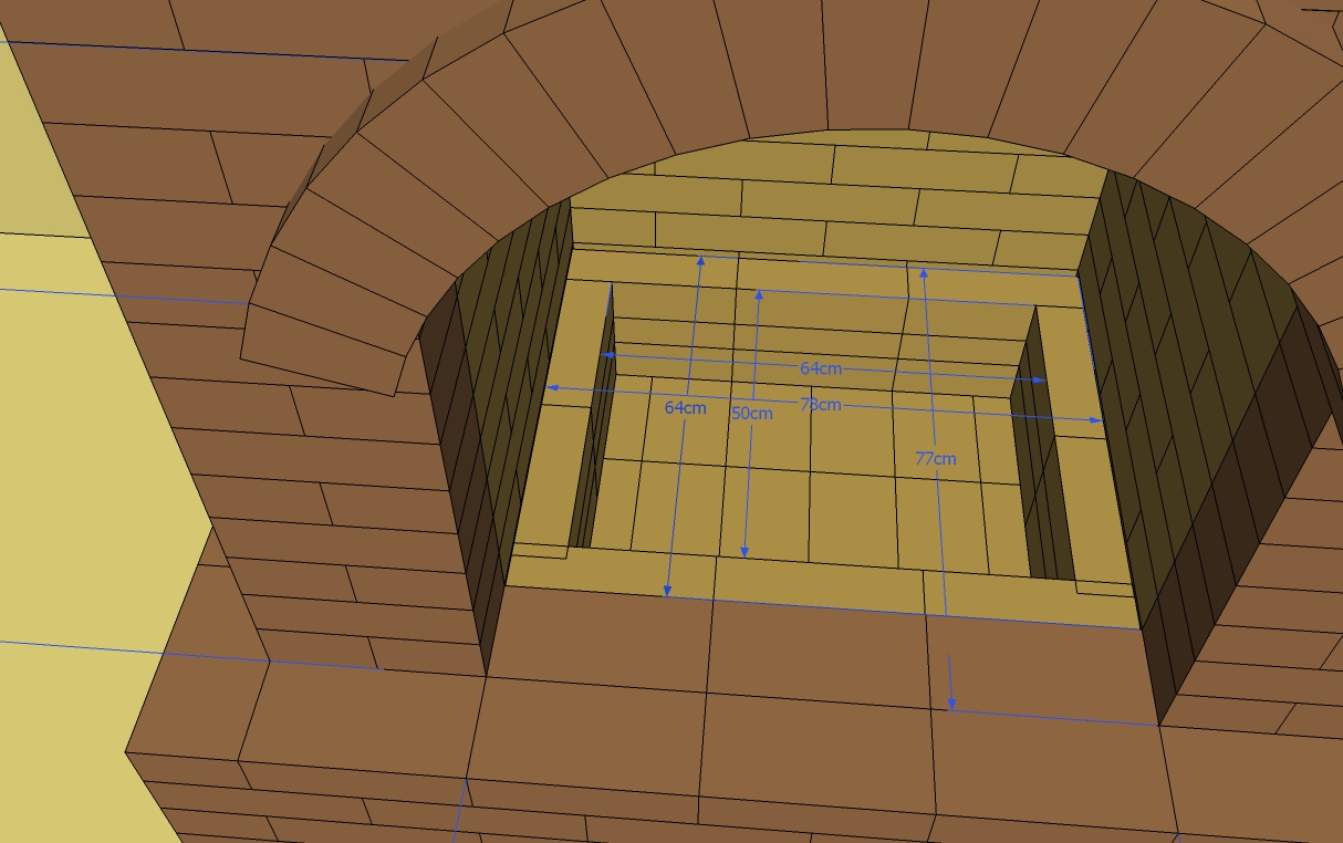

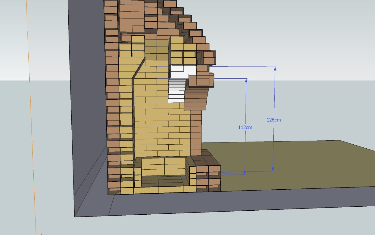

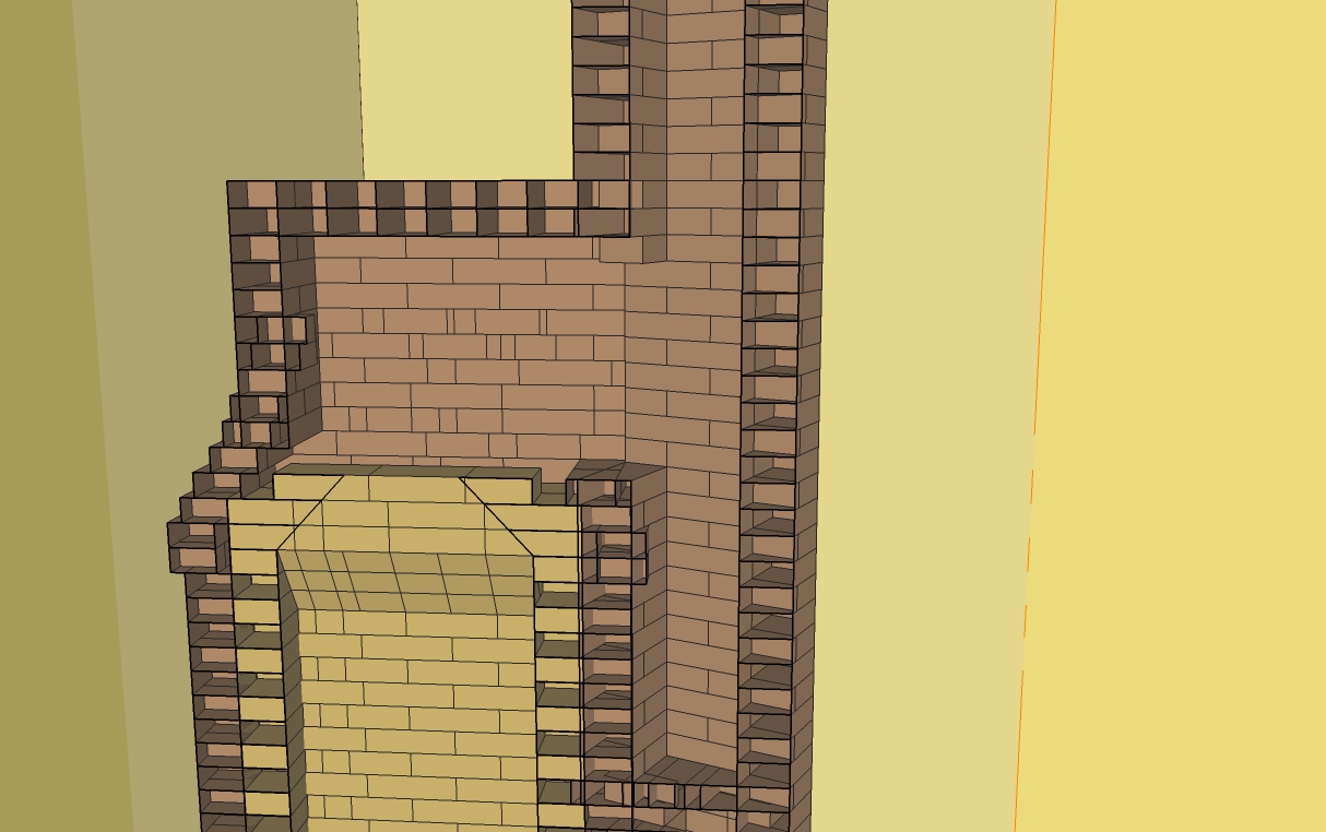

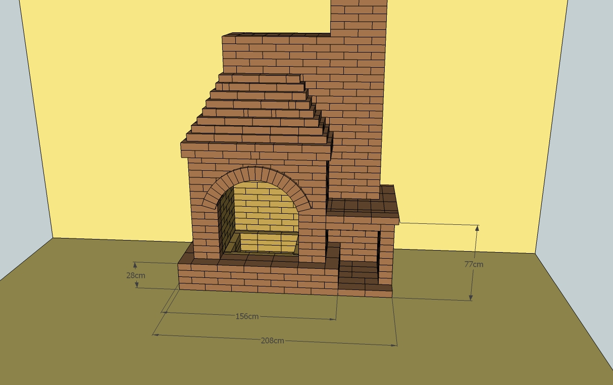

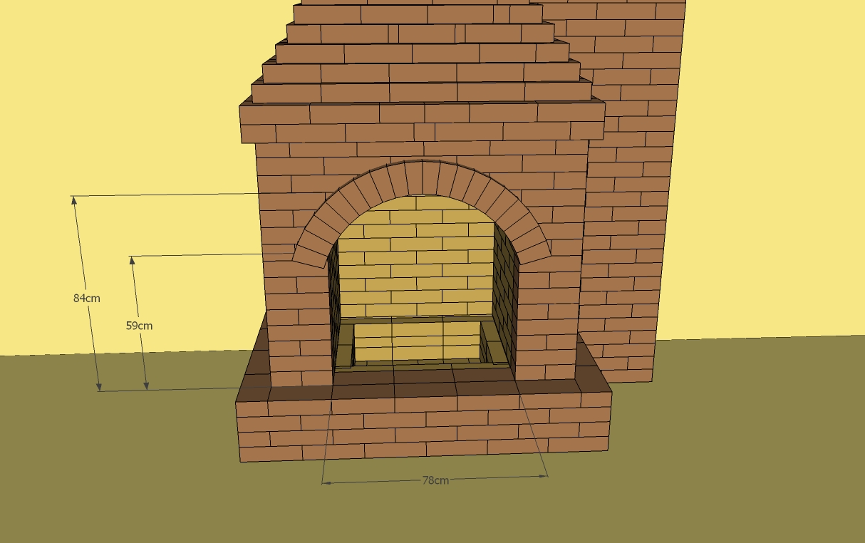

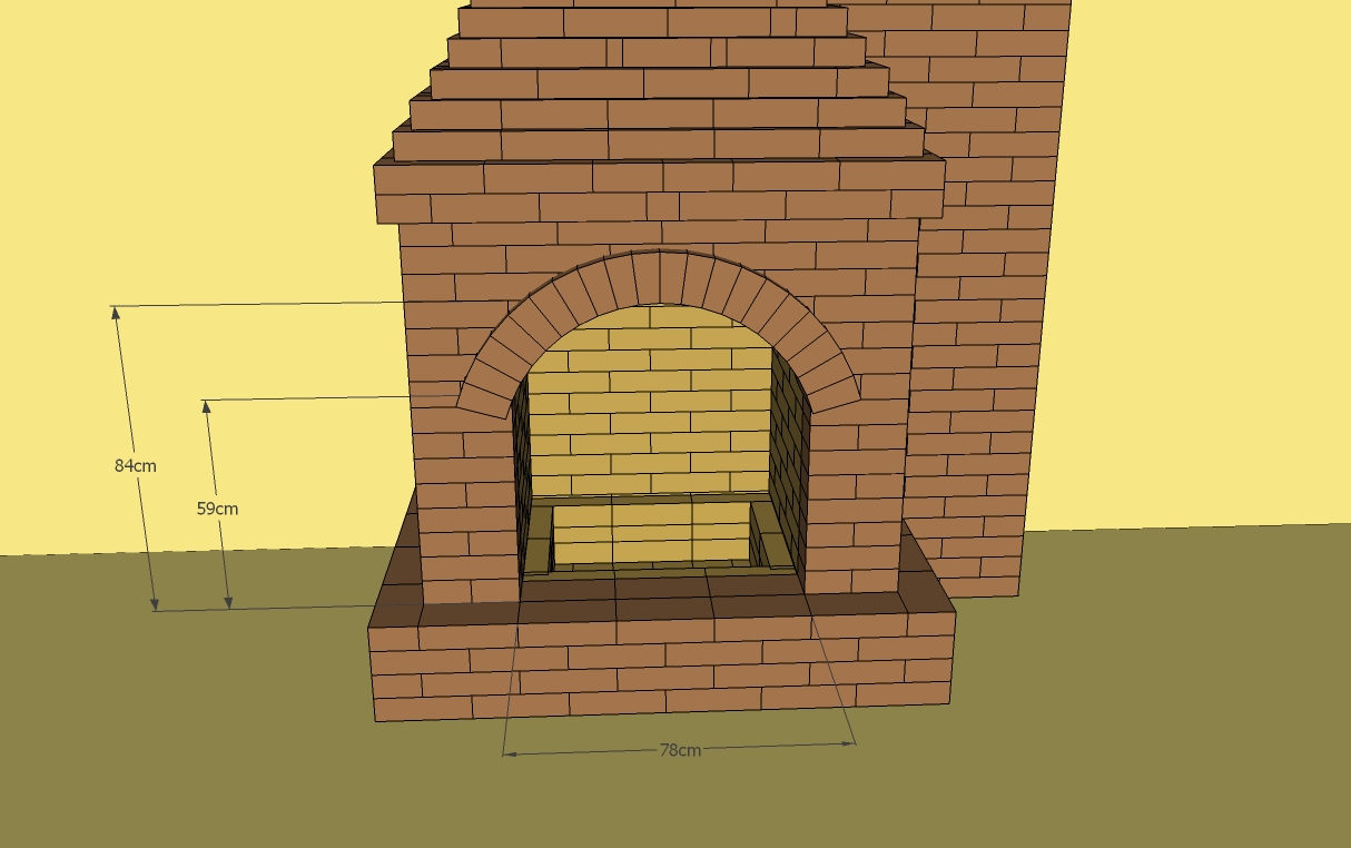

Доброго времени суток, уважаемые форумчане.
Появилась проблема с камином - никак решить не могу. Помогите советом.
История - обратился заказчик, нужно сложить открытый камин но с возможностью залезать в топку и греться. То есть спроектировать топку таким образом, чтобы он поставил в топку стульчик, залез туда и закрыл портал ставней, погрелся, а потом вылез. На вопрос зачем ответил, что таким образом с помощью Русской печи вылечил щитовидку... Задача поставлена - нужно решать.... Обмерил заказчика и подготовил проект. Беседка маленькая, стоит под горой, высота трубы около 4 метров, шестерик. Топку выполнил из красного кирпича Боровичи - условие заказчика - никакого шамота. Камин сложили зимой, отштукатурили - но блин дымит, увеличил высоту трубы на 3 метра - поставил трубы мет., проблема не ушла, из под верхней арки идет дым. Переделали дымоход, из шестерика сделали восмерик, все заработало, но........
Топится только с открытой дверью устойчиво, как только закрываешь дверь и окна в беседке, дым начинает выкидывать в помещение беседки. Физика процесса понятна - нет приточки. В ходе многочисленных экспериментов вывел сечение приточки - необходимое для устойчивой работы камина - квадрат 25*28 см, т.е. 700 см2.!!!!! Мега приточка получается... Обычно установка стандартного клапана КИВ решала проблему, а тут ну никак.... Заказчик говорит - а как я его Зимой с открытой дверью буду эксплуатировать? Замерзну ведь. Разбирай и деньги возращай. Я говорю, что камин работает нормально - приточка воздуха вроде как и не печника дело. Нужно как то выходить из ситуации. Предложил ему убрать эту лечебную функцию, изготовить вставку в сам топливник - чтобы приточка сразу подавалась в зону горения, тогда и беседка не будет выстывать (там теплый пол) и камин будет работать. Но как эту вставку сделать технически и подводку воздуха обеспечить такого объема, понятия не имею......
Теперь собственно вопросы :
1. Почему требуется такой большой объем приточки? Обычно эти сечения намного меньше.
2. Связано ли это сечение приточки с конструктивом топливника камина? (во время экспериментов ставил каминный зуб и антизуб(сверху зуба ) - работа камина не изменилась...
3. Если делать вставку в топку - можно ли уменьшить сечение приточки?
4.Кто нибудь что нибудь подобное когда либо делал?
Посмотрите фото и проект, может я чего не понимаю до конца, или глаз замылился.......

Если закрыть все окна и двери , то в какой момент начинает дымить камин : при растопке , при хорошем горении , при догорании ?
Думаю, что у Вашего камина очень маленькое разрежение на входе в портал или, по другому, тяга маленькая.
При этом, это конструктивный недостаток - Вы увеличили трубу на 3!!! метра и мало что изменилось, т.е. Ваш камин не наполняет трубу горячими дымовыми газами.
Переход трубы на 8-к просто перевёл камин в режим костра со стенками. И тяга упала ещё больше.
Понятно, поэтому, почему Вам надо большое сечение для приточки - тянет слабо, через маленькое отверстие ( большое гидродинамическое сопротивление) не тянет! Т.е. сечение-то большое, а расход маленький! ( потому как перепад давления =скорость маленькие).

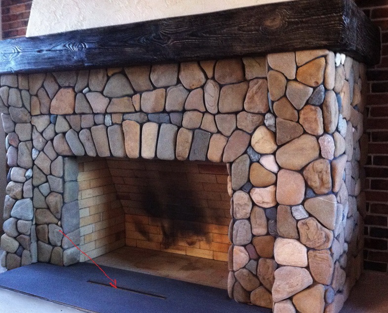

Здесь 400кв.см. и вполне хватает, топка не меньше.

Думаю весь косяк из за перехода с дымосборника в коренную трубу как там сделан этот узел ??? думаю если труба была сразу с верху без резкого смещения приточка была бы минимальна и без дымления

Дымит сразу и постоянно. Я заклеил одно окно картоном, прогревал трубу, затем закрывал все, и потихоньку уменьшал сечение...

Из за чего маленькое разряжение? Как его увеличить? Еще один момент - уменьшение площади портала практически не влияет на объем приточки - закладывал портал кирпичом - 4 ряда снизу - те же самые показатели по приточке.... Установка зуба тоже не влияет на работу камина.... Может проблема в дымосборнике?
Вот это и пугает, немогу разобраться...
Алексей, категорически приветствую. Трубу насадной не сделать - крыша вальмовая, несущую балку не убрать, переход выполнен через дымовой мешок, и сужений там нет. Сечение в глубину - 25 см. Сейчас покажу на проекте, восмерик переложили позже, но смысл остался...

Может попытаться что то заузить, чтобы поднять давление в системе? Доработать дымосборник? Но блин как и что доделать, ума не приложу... По моим прикидкам, когда делал проект, все должно работать, и шестерик бы справился. Единственные отличия от стандартных решений по камину - коренная труба, отсутствие зуба, дымосборник вроде такой же... Руки отпускаются....

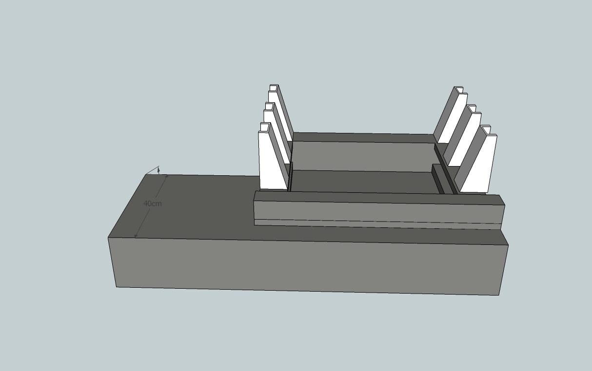

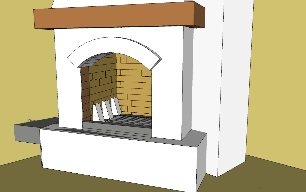

Я предложил сделать вставку в топку, чтобы воздух минуя помещение беседки попадал сразу в зону горения и не выстужал беседку. Смущают объемы этой приточной системы, отсюда и сложность монтажа... Вставку сделал вот такой. Правда пока в проекте, сейчас не знаю, запускать ее в производство, или еще поэкспериментировать с функционалом самого камина....

Сергей35 писал(а):
Может попытаться что то заузить, .
Правильное направление. Арочные порталы склонны к дымлению, на мой взгляд, надо заузить сечение портала, сделав сьемную вставку в верхней части портала.

Я предложил сделать вставку в топку, чтобы воздух минуя помещение беседки попадал сразу в зону горения ....
Будет только хуже, т.к. снизится расход через портал.

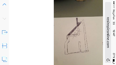

СообщениеДобавлено: Ср 2 Август 2017, 12:49 Ответить с цитатойВернуться к началу

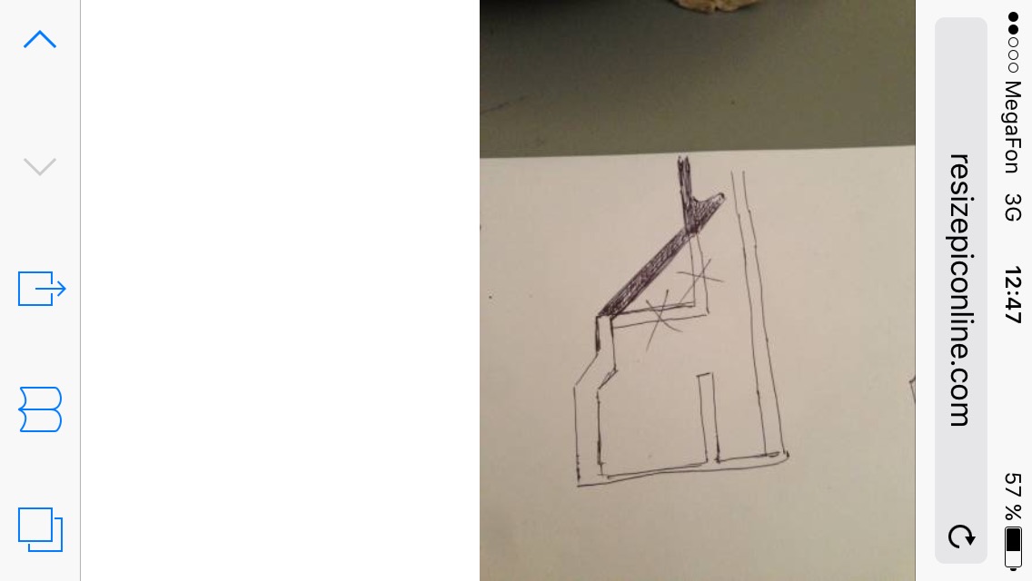

По делу-переделывать примерно по схеме
Владимир, то есть дымосборник сделать наклонным, это несколько увеличит скорость потока, и соответственно тягу в трубе, что позволит сечение приточки сократить?
Попробую.... сделаю это в металле, посмотрим на эффект. Спасибо.
Такой вариант предлагал, и делал из металла, закрывать нужно всю арку, заказчик не захотел - лучше снизу закрыть, верх трогать нельзя. Снизу закрыл 4 ряда кирпичом - ничего не изменилось(а должно бы)...
А вот тут поясните, не улавливаю физику процесса....
Сергей Привет!
1. Если есть коренная труба -газовый порог не нужен. Он есть в месте подключения в трубе. Прямоугольный дымосборник -не есть хорошо. Только плавное смещение стенок дымосборника до ухода в трубу. Боковые 45гр от вертикали, передняя 30гр от вертикали. Если хорошая тяга -то и сечение приточки не надо большое. Достаточно половину сечения дымохода,иногда и четверть сечения хватает -но в приточке скорость воздуха увеличивается и она начинает гудеть.Без газового порога и с высоким и плавным дымосборником и человека не надо обмерять -любой среднего роста влезет. Лишь бы плечи в портал пролезли.Сколько раз собирал сам большие камины изнутри до самой трубы. Удобно -подсобник только успевает кирпичи подносить.

Сергей Привет!
Виктор, приветствую.
То есть в моем варианте вся проблема в дымосборнике? Он неправильно сконструирован? Передняя стенка 30 гр. - есть. Боковые - тоже есть заужение, но не 45 далеко. Я попробую сделать наклонную плоскость в дымосборнике пока бес переборки, посмотрю, изменится ли работа камина....
А по вставке в топливник что скажете? Жизнеспособная идея?

СообщениеДобавлено: Ср 2 Август 2017, 20:26 Ответить с цитатойВернуться к началу
2 поворота под 90 градусов не есть хорошо.
Что мешало поменять камин и дровник местами что бы сделать нормальный дымосборник.
Недавно закончил камин с большим порталом в трубу 200 делал высокий дымосборник и никаких поворотов и упоров под 90 градусов. Всё сглажено дым не любит упоров.
Подача воздуха снизу под подом с боков как вторичка отлично работает.
Воспользовался советами Виталия Кострюкова.
И Алексея камин на семинаре в чехове вспомнил.
Всё работает.
Снизу карман ИМХО лишнее завихрение.
Правую стенку дымосборника убрать, сделать наклон левой стенки до самой трубы и всё заработает.
