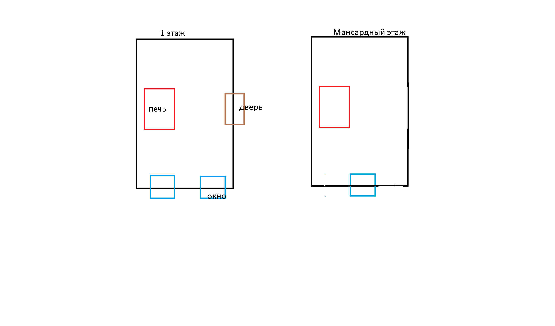

Доброго времени! Подскажите какую печь выбрать:
1) 1 этаж 24м2
2)Мансардный этаж 24 м2
3)Объем всего дома пример 120-130 м3
4) Печь будет стоять по центру ближе к северной стене.
5) Высота 1 этажа 2,5 высота 2 этажа 2,45
6) Складывать буду сам так как у нас мастеров нет.

А неее))) Сибирь Алтайский край -50 +40 домик каркасный утеплен минватой 200мм

А кроме отопления, какие ещё опции от печи хотелось бы?
Помещение без перегородок?
Схема-план дома - нарисуйте...
ПМЖ, или дача...

Жить планирую постоянно
Из опций варочную поверхность и возможность прокидывать угольком
 Размер файла:  31.27 КБ
 Просмотров:  892 раз(а)
Сообщения: 6032
СообщениеДобавлено: Вс 20 Август 2017, 20:36 Ответить с цитатойВернуться к началу
Very Happy Тогда - Г-образная шведка 4х5,5 с заглубленным топливником под уголёк Razz и щитком на мансарде.
