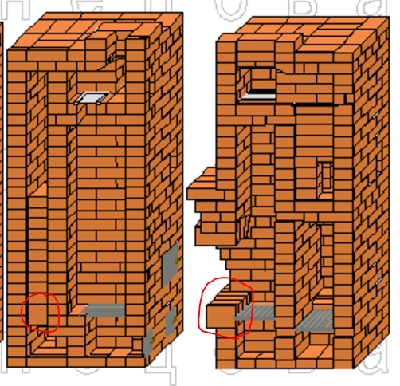

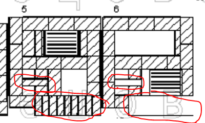

Здравствуйте!
Задумал сделать 3д модель печи ОИК К4 в Инвенторе.
Порядовка: http://www.stove.ru/foto/_757620556.jpg
Подскажите, пожалуйста, в ряду 5 что за элементы, обведенные красным? Это кирпич каких размеров и как он правильно называется? Должен быть, по расчетам, примерно 250х140х65 мм, но такого я найти не могу. На лещадку не похож.[/img]

Красный кирпич на ребро.

Про кирпич на ребро я и сам додумал. Но у него размер в высоту получится 120, а надо 140 (которые образуются из суммы 65+65+шов 10мм = 140 мм). Плюс сверху и снизу шов 10 мм, т.е. если класть кирпич на ребро, то толщина шва сверху и снизу будет по 20 мм. Вставку 10мм тоже не комильфо делать. Если же плиту пилить в такой размер, то у нее толщина 75 мм, и не получится уместить 9 плиток на "полку" у каминной топки (в порядовке ряд №5 и 6), а на рисунке их там 9. Почему и спрашиваю, есть ли такой стандартный элемент размерами 250х140х65 мм или около того.

Для камина всё равно какая высота будет, для печи, тоже, т.к. выше стоят кирпичи без перевязки 8 рядов, логично и проще поставить кирпичи на тычок до 15 ряда, по месту уже высоту последнего подрезать.

Для перегородки в газоходе - согласен, там можно что угодно из кусочков сделать, а для камина - нет. Неэстетично как-то получится. Даже если делать из двух подрезанных кирпичей. В общем, я думал, что этот элемент является каким-то стандартным, а сейчас понимаю, что не понимаю, какой же кирпич имел в виду автор проекта. Что интересно, этот элемент повторяется в двух местах.

Автор кирпич на ребро и поставил,чтобы получился приямок для углей,а прямоугольник в верхнем ряду обозначает контур печи. Всё нормально в итоге получится, камин маленький, возьмите на сухую сложите и всё воочию увидите сами.

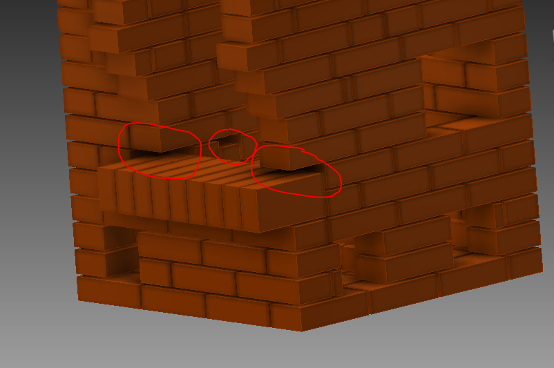

Вот как получается, если просто поставить кирпич на ребро. Шов слишком жирный. Я интересовался, можно ли этого избежать, применяя какой-то другой неизвестный мне кирпич, но теперь вижу, что нельзя. Надо чем-то забивать шов.

Как вариант, пластинки кирпича подложить.чтобы шов не утолщать, а в канале два кирпича, вдоль пилить.
